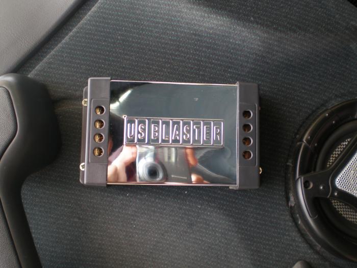

čau, prosím potřeboval bych poradit, jak zapojit vyhybku na výšky a na subwofer...? Mam 2x vyhybku, 2x vyšku + subwofer. Spěchá DÍKY

to jsi k nim nedostal navod k pouziti :)) ale asi tyto budou delany ze muzes pripojit vstup od zesu jak na vysku a tak stred. asi chces zapojit jen jedno tak by to melo prijit na vstup stredu a bude ti hrat vyska i stred

tvůj příspěvek trošku víc nechápu, můžeš to napsat jako pro naprostýho amatéra? dík

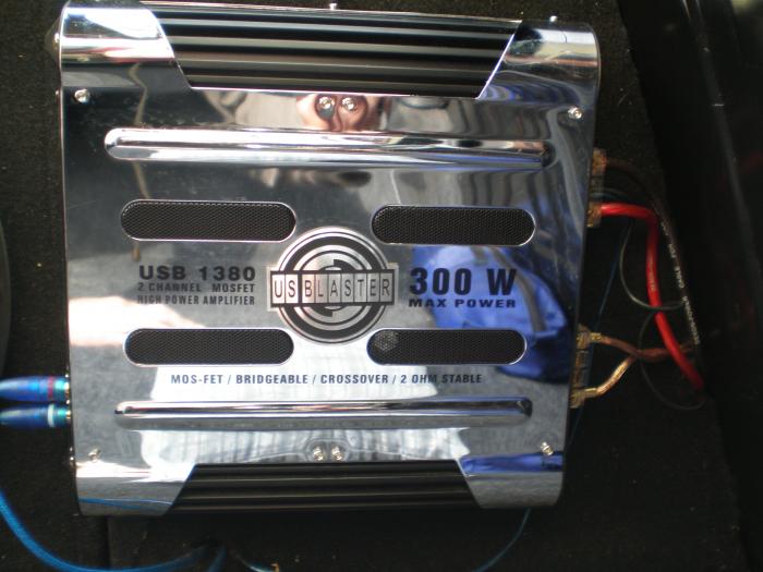

zesík

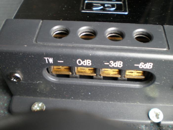

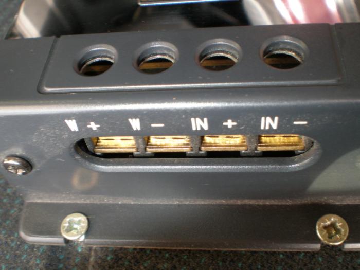

normální vyhybka na dvoupásmový set. Čili 2x výška, 2x středobas, vyhybky.
IN - kabely od rádia, zesilovače
W - středobas
- TW - mínusový pól výšky
0, -3, -6 - plusový pól výšky, podle toho kam kabel zapojíš, ti bude hrát výška s různou hlasitostí

presne jak pise Cenda , sem myslel ze je to vyhybka na jine zapojeni, proto se nedivim zes to nepochopil, pac jsem psal neco jineho.takze se omlouvam. jesteze jsi dodal fotky jak to je ve skutecnosti popsano :) kdyztak rada pro priste .... fotky dej driv, nebo aspon napis co je to za repro , radi se potom lepe :)
