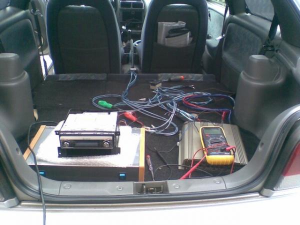

o 06.05.2008, 08:04 | Squere
tak já měl těch zbývajících 30 % :-( už mma odstraněno a jsem šťastnej jako blecha :-)

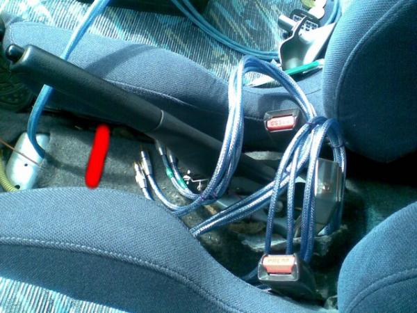

o 06.05.2008, 08:08 | Squere
tady je vidělt kde vedli ty kabely od motoru, stačilo ty signály místo pod kobercem šoupnout nad koberec
foto k příspěvku  od Squere
o 06.05.2008, 08:10 | Squere
a takhle to vypadalo v kufru když jsem laboroval čim by to mohlo být

o 06.05.2008, 10:52 | Squere
já sem pro jistotu natahnul nový plus i mínus od baterky
o 06.05.2008, 11:50 | prochyq
Piskani nebo vrceni podle otacek motoru nedela spatny stineni, ale zemni smycky. Urcite. Vem si, ze mas zem tazenou hned nekolika vodicema, ktery nelezej v minimalni vzdalenosti u sebe a jeste z ni/do ni vtekaji rozdilne proudy. Je to kostra autommobilu, zemni vodice k zesilovaci a k radiu a nekolik RCA kabelu a taky antenni kabel (jeho stineni). Ty popojuji zem radia a zesilovace dalsima paralelnima spojenima. Cim je vetsi plocha smycky, tim vetsi je nachylnost na ruseni, a nejhorsi je, pokud do/ze smycky vytekaji jine proudy-viz kastle auta, kde je na karoserii uzemneno kde co a v ruznych mistech.
Ja bych zacal, tak jak je videt na predchozim obrazku (Squere). Dat radio dozadu, a na jeden zemni bod zapojit zesik i radio na jeden zemni bod. Vyzkouset, pripojit antenu, a postupovat dal. Taky by mohlo pomoct zkusit odpojit stineni na u vsech RCA kabelu vzdy pouzena jednom konci RCA vodice, aby se prerusila zemni smycka pres jeho stineni. Stineni pak bude pripojeny pouze u radia nebo zesilovace, avsak radio a zesilovac nebude stinenim propojeny. Aby si zbytecne nekuchal drahy RCA kabely, zkus to na obycejnych.
Moznosti je spousta, daji se vyzkouset ruzne kostrici body apod. Urcite dej vedet az na to prijdes.
