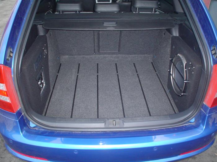

moc pekna decentka , libi ... a zustava kufr plne vyuzitelnej

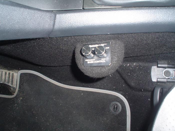

taky resim kam s ovladanim...ale takhle bych to nedal, to je na ukopnuti. jinak pekne vyplneny bocnice, taky se chystam na jednu na umisteni monobloku :)

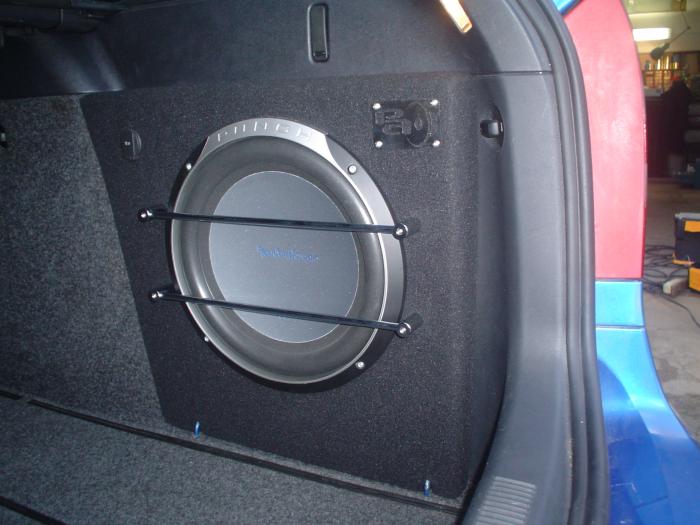

to na tý ozvučnici je 12V zásuvka? jinak super, určitě příjemně zahraje, design super a uplně volnej kufr, chválim...

Prady- jasně to je 12V zásuvka :-)

Pekna praca, je ten objem ozvucnice pre ten woofer dostatocny? Z fotky mam pocit, ze je ozvucnica dost mala...
o 27.04.2008, 16:50 | whiskadelic
na ten RF staci i 9l bych rekl
o 27.04.2008, 21:26 | Lorry3
Ricci-jasně objem je dostačující, tenhle basák má mít uzavřenku 19 l a to ta ozvučnice má...jinak pokud by se to vylaminátovávalo, tak tam bude v pohodě 30 l.
