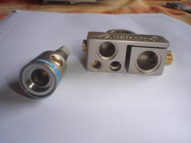

Marně hledám bateriovou svorku (-) která má připojení pro 2 x 50 + k tomu třeba 1x30-35. Ví někdo o takové ??

tu přechodku mám, ale i na tu je potřeba min. 20-ka díra.
foto k příspěvku  od Pavel02

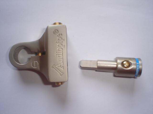

o 22.04.2008, 14:49 | Pavel02
schází mě právě i tak ještě ta 35-ka díra
o 22.04.2008, 17:41 | Kapka (M)
Pavle kdysi jsem resil podobny problem na distribučaku..nakonec jsem to ostrym vrtakem trosku zvetsil...pomale otacky na vrtačce a pohoda..zvetsoval jsem z 35 na 50...
o 22.04.2008, 18:17 | noclue | Upraveno: 2008-04-22 18:18:10
kup baterku s viacerymi terminalmi a la
alebo srobovaciu a la
mimochodom, naco Ti je 2x50ka ked na podobnych srandach mas prechodovy odpor jak svina...
srobovaci terminal na M6 a 3profi celomedene masivne oka za 15-20korun ti zabezpecia ovela lepsi kontakt.
nehovoriac o tom, ze usetris kopu penazi za "autohifi" kablove oka, bateriove terminaly a distribucaky....

o 23.04.2008, 08:59 | Pavel02
Noclue: to co píšeš je pravda. Dnes jsem to zjistil měřením. origo svorka měla menší přechodový odpor než ta co je tady nafocená. Jenže byl s ní problém jak ji trochu slušně (+) izolovat. Ty oka jsem měl na kabely řádně nalisované a ještě i pájené. Teď už to vracet ale nebudu.
