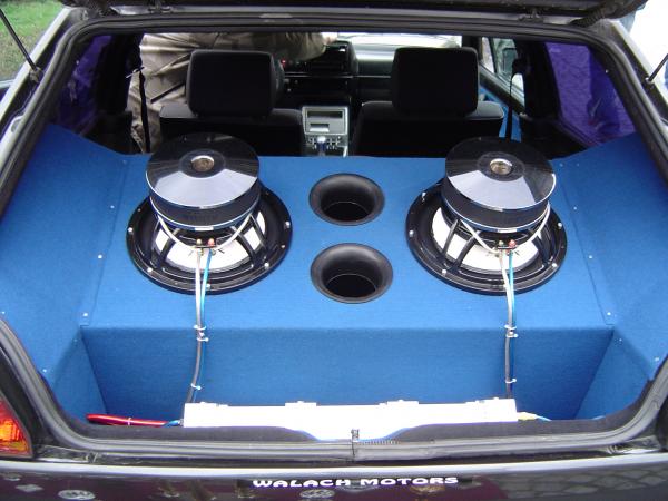

Tak jsem v Koprivnici na srazu poslechl konecne nejake projekty, a docela jsem zasl..
Napr tato Alpinka (viz foto a odkaz)
hrala opravdu vytecne co se tlaku ale i posluchatelnosti tyce!!
foto k příspěvku  od Biturb

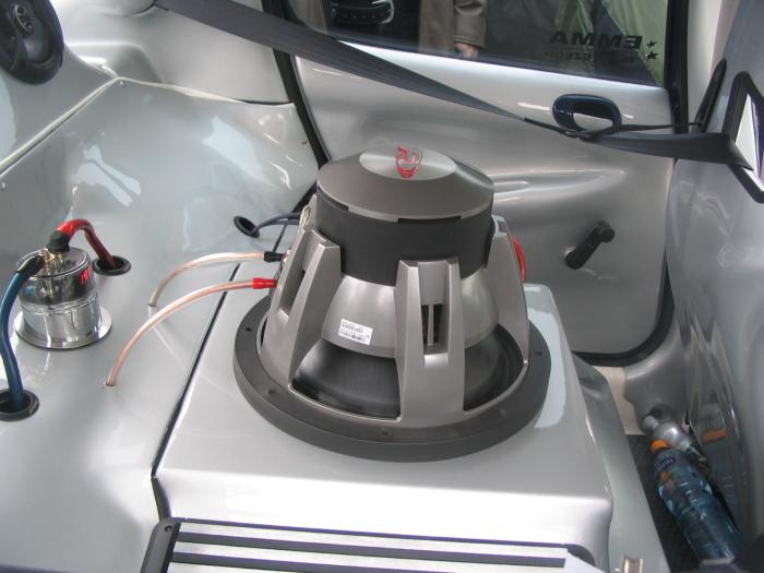

tento Sonic hral taktez vyborne, krasne tlacil!!
proc to ale pisu..
Mam JBL w12 GTi a takto mi v moji bedne nezatlaci..
bedna je delana podle manualu 64l BR
(nebo 60? uz nevim presne) a zesik caliber, ktery je na 1/4 volume.
Ptam se proto, jak docilit aby JBL zahral aspon tak dobre jako ta alpinka nebo Sonic?
Je prece na stejne(ne livyssi) urovni..

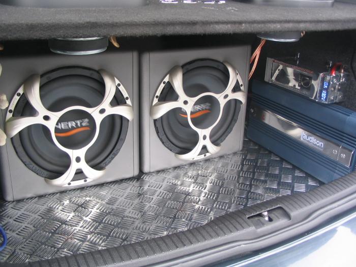

z Hertzu jsem byl taky mile prekvapen(ostatne jejich projev se mi vzdycky libil) holt kdyz jsou dva..

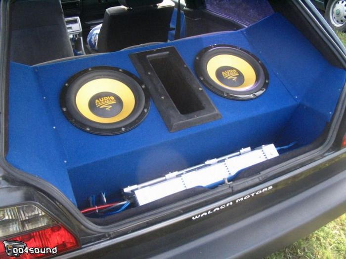

Biturb: když přidáš nátrubek, objem bedny zvetšovat nemusíš... jen laicky napsáno, víc ti to bude foukat a ten basák se nabude tak dusit.. samo, bude to trošičku na úkor kvality.. ale já bych ho tam klidně zkusil dát, vím že Lada362 měl ve svojí micině přímo na ten JBL nátrubky 2.. nevím sice jak velká byla bedna.. ale rachot to dělalo solidní...
dám ti t usvuj příklad s AS, pokaždé stejný zesík)
1. 2 nátrubky 100mm... a 140dB
otočení SW nemělo na tlak vliv
foto k příspěvku  od mishan
