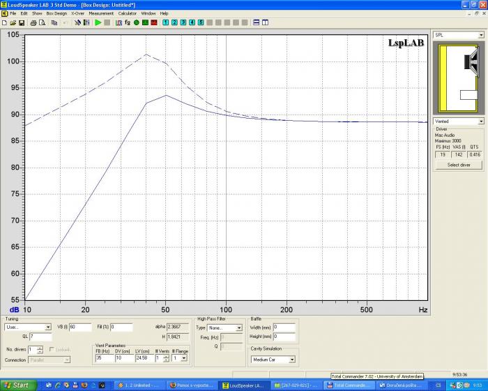

o 22.04.2008, 09:58 | wattman
Dejmu čistých 60Litrů s rezonanční frekvencí 35Hz...čím níže půjdeš s frekvencí,tím potřebuješ delší nátrubek.bude to jakoby lepší třeba pro Db drag,ale nebude to poslouchatelné..má to potom tendenci hrozně hučet.Toto bych viděl jako optimální a pod frekvneci 35Hz se stejně nikdy nedostaneš..:-)
Takže nátrubek 100x250mm a bude to good.Jinak takové pravidlo na ty"turbulence"je,že nátrun¨bek by neměl být delší než trojnásobek jeho délky.
