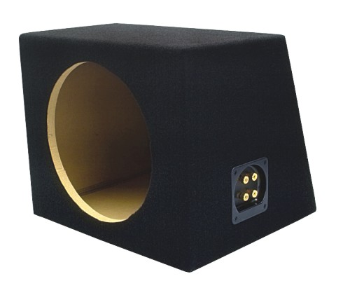

hele hod lepsi info o tom boxu
o 20.04.2008, 14:22 | martinpec
o 20.04.2008, 14:24 | SEKIN
50 L box (36 L netto)
V x Š x H - 360 x 430 x 370 mm
Průměr montážní díry - 280 mm
Potaženo černým kobercem
vyrobeno z 18 mm MDF
4pólový šroubovací terminál
Bacha na průměr montážní díry, každej SW to má jinak.
foto k příspěvku  od SEKIN

o 20.04.2008, 14:33 | martinpec
jde o to aby fakt nebyl velkej jak rikal Lu82.co je to tech 50litru? 36 bude asi cisty objem.nerad bych udelal hovadinu.
o 20.04.2008, 23:12 | SEKIN
Na údaj 50L se vykašli, to je celková litráž tzn. kolik místa ti to zabere v kufru, tebe zajímá akorát těch 36 L netto a z toho vycházej. Takhle to uvádí výrobce a my jsme to akorát opráskli, a asi je to trochu zavádějící.
