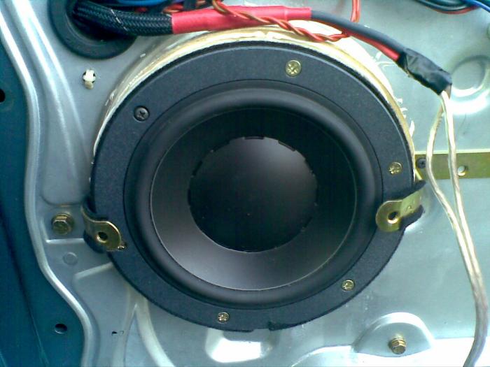

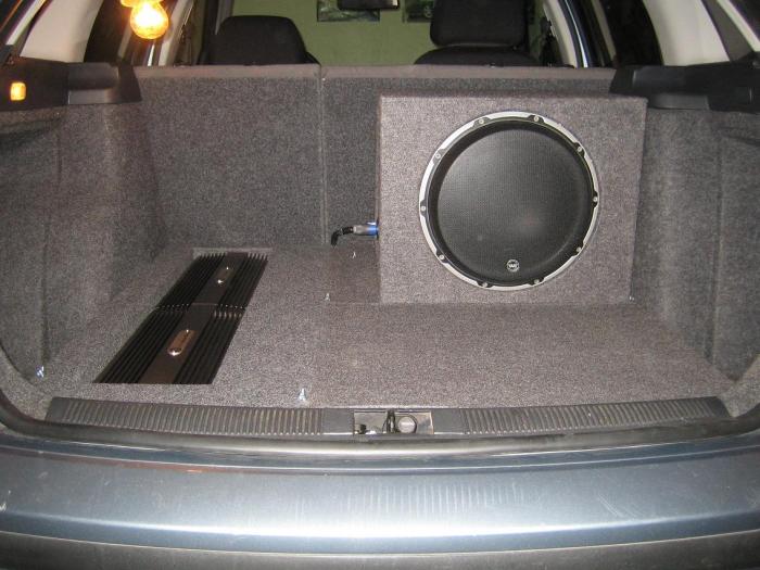

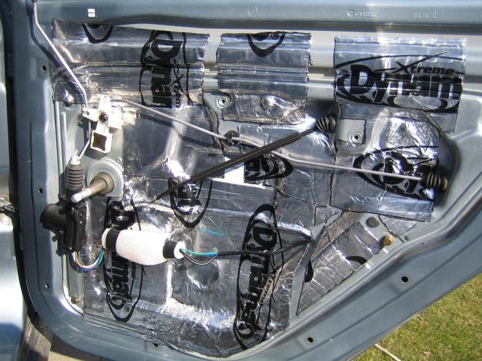

o 17.04.2008, 14:38 | frantobmw

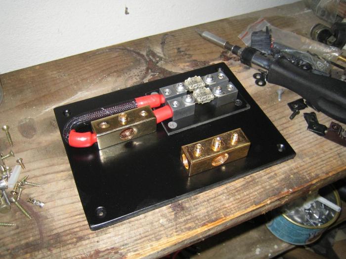

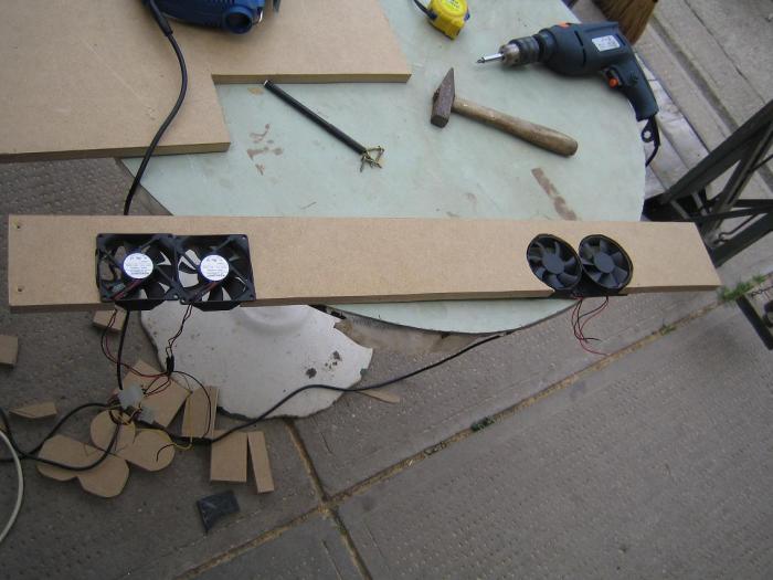

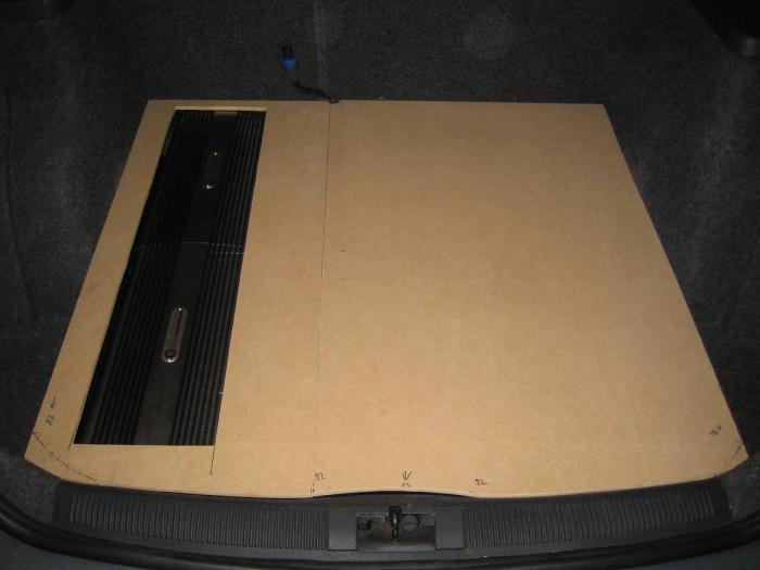

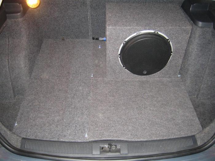

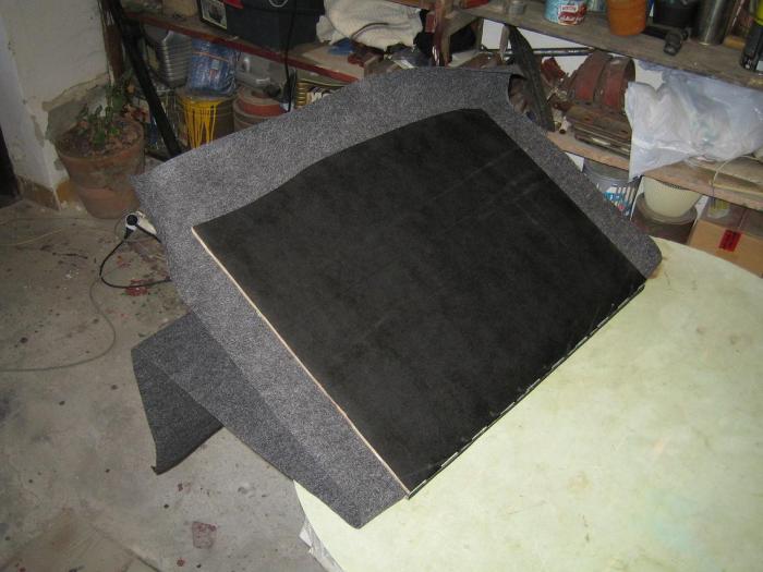

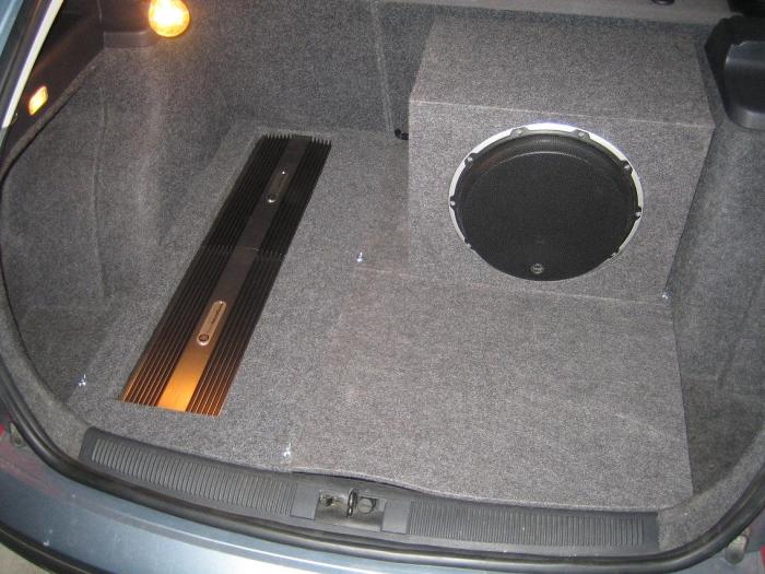

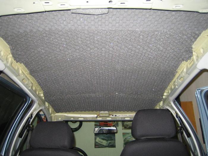

Dorobil som si afto na sezonu...
Komponenty
HU Nakamichi CD-400
Front Morel Hybrid Ovation v pasive
Amp DLS A3, A6
Woofer JL Audio 12w6 2Ohm closed box
Káble DLS SL5 Pro a Neotech SS 2x3mm
Tlmenie Dynamat extreme + ANS a Dynaxorb
Vaše názory?

o 17.04.2008, 14:48 | Etien (M) | Upraveno: 2008-04-17 14:49:09
pěkná práce... z tebe musí mít dynamatník radost :-)
o 17.04.2008, 14:56 | mzc
luxus. za to tlumení jsi dal víc peněc než za audio ne ?:D:D:D

o 17.04.2008, 15:31 | jdoizo
Kluku jeden šikovná :-) pochvala.
Btw. osobně, vadí ti že Naka nemá časové korekce? že se dá na to zvyknout :-)?

o 17.04.2008, 15:41 | mishan
k tomu není co dodat.. prostě super poctivě odvedená práce ;-)
o 17.04.2008, 15:44 | frantobmw
Etien dakujem ... inspiroal ma aj tvoja instalacia v Golfe :D

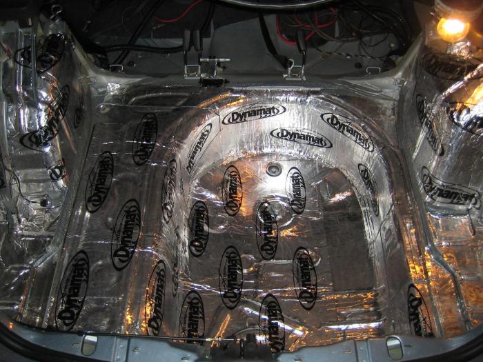

Dynamat nie je az take drahe, komponenty vysli drahsie...
Pri Naka to oska vadi zvyknut sa to da ale lepsie by bolo s cas. oneskorenim samozrejme...

super prace moc se mi to libi hlavne ten kufr a je super ze je porad jeste pouzitelny a rezerva taky funkcni

o 17.04.2008, 18:35 | mendo
praktickost nadosvsetko, laminatove zastavieb som sa prejedol ale taketo mozem vzdy...gratulacia
nieco podobne chystam aj ja len zosilovacou bude raz tolko

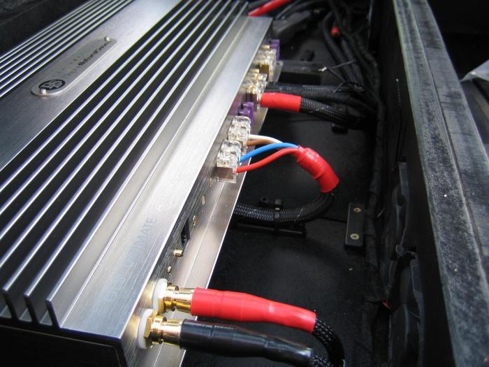

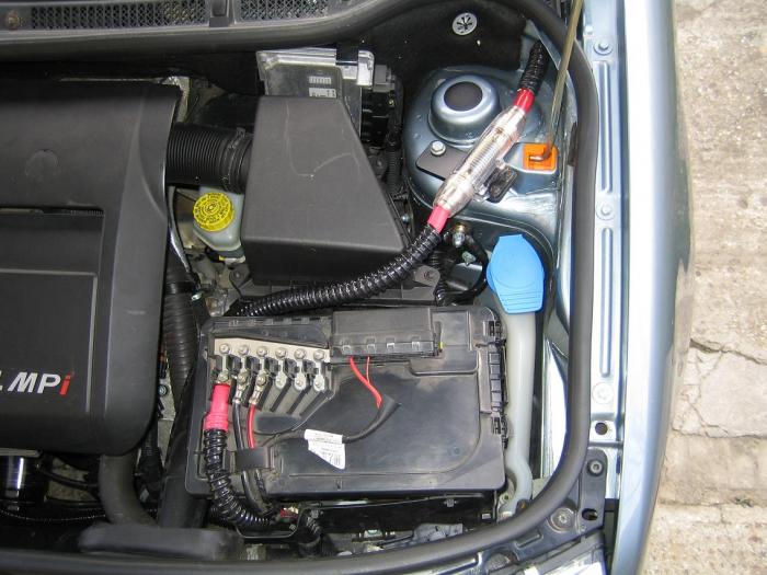

o 17.04.2008, 18:54 | raksop

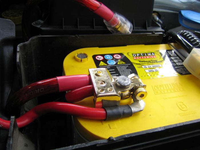

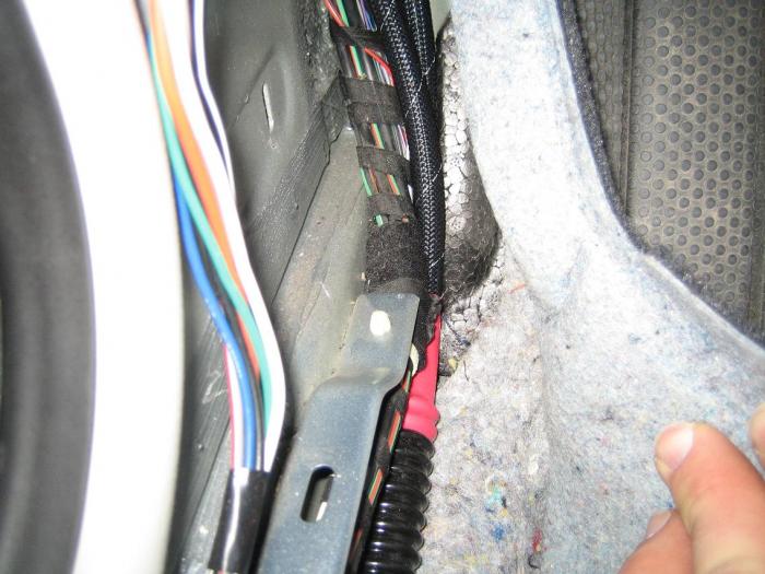

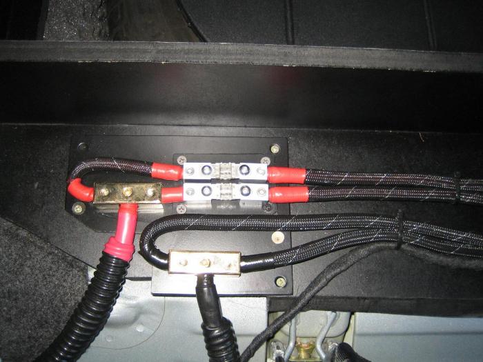

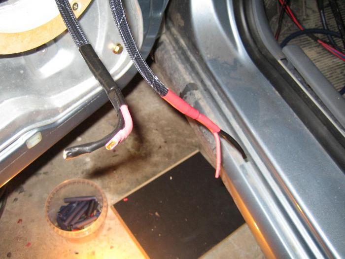

Jedná vec -vzdialenosť poistky od baterky sa my zdá trošku velká ??? Aspom to vyzera na fotke.
Osatné OK.
o 17.04.2008, 18:59 | Collin
Moc pěkné, na kolik tě to tlumení vyšlo?
o 17.04.2008, 22:32 | frantobmw
Oskar mas pravdu presne to nevydiet ale je tam asi 32 cm... tlmenie cca 20tis SK...

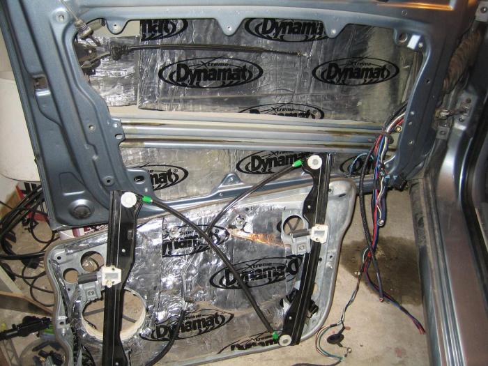

o 17.04.2008, 22:38 | mendo
v tychto nasich autach kde sudruhovia ci uz z CR alebo JPN zabudli dopriat zvukovej izolacii musime to napravit my. Ja idem tlmit na kompletku lebo ma uz nebavi pocuvat kolesa a tie peniaze urcite stoja za to,viac ma stve narast hmotnosti:((((

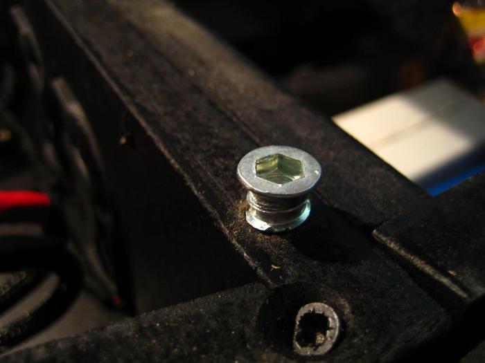

o 17.04.2008, 22:40 | frantobmw

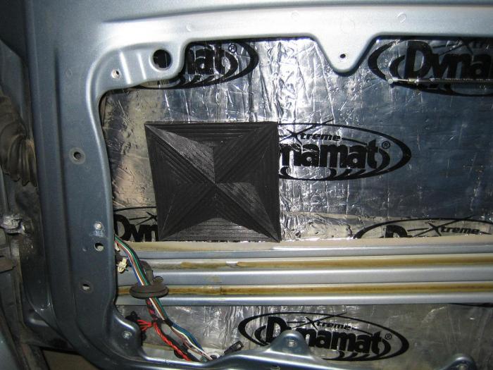

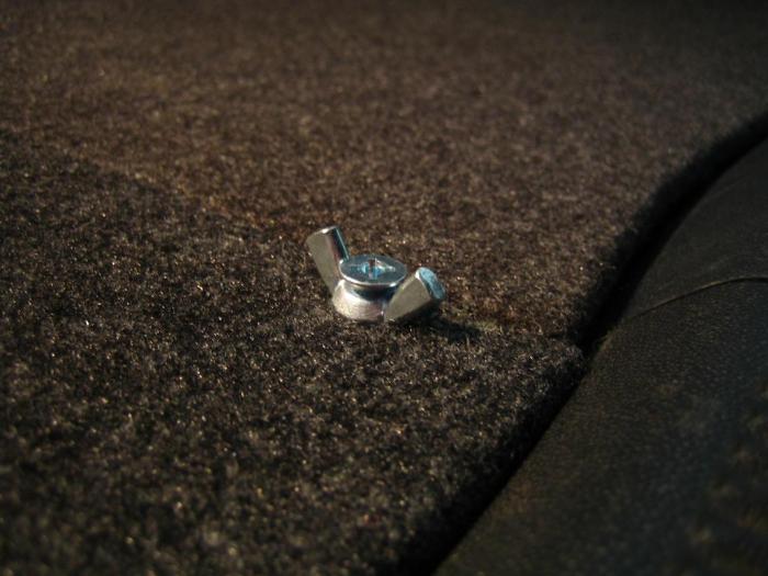

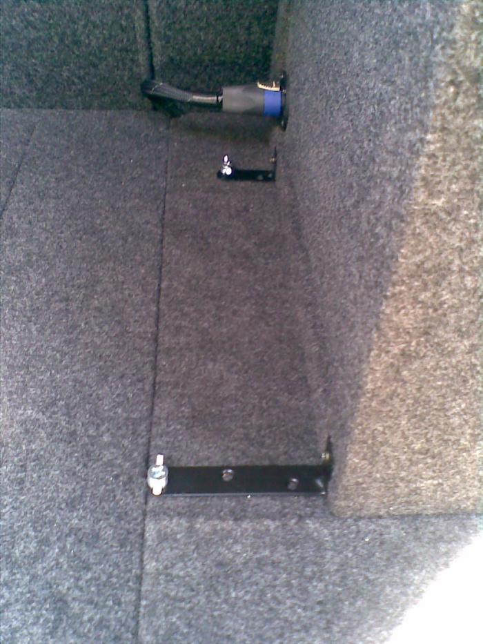

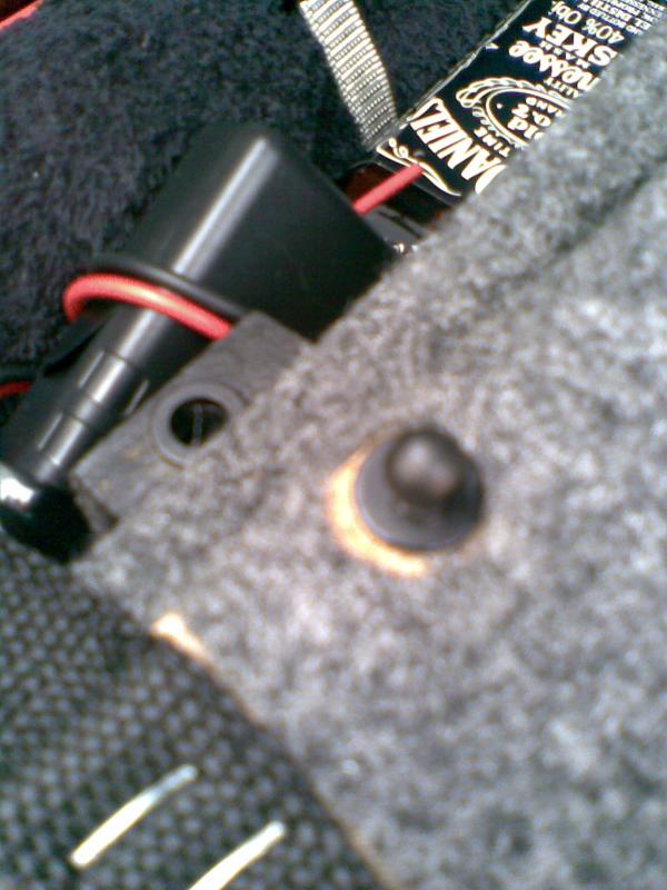

Pouzilsom taketo matice pomocou ktorých sa daju vrchne casti jednoducho odmontovat a ukazat kábeláz :)
foto k příspěvku  od frantobmw
o 17.04.2008, 22:41 | mendo
heh, ja ze co sa ti tam blisti v kufri:)) ja som dnes hodinu hladal v baumaxe neake solidne srobky na uchytenie zosikov a nist

o 17.04.2008, 22:49 | frantobmw
Oskar uz viem preco to vydiet zle na tom vrchnom obrazku ten kabel co je naskrutkovane na plastovom dekli ide k alternatoru nie k poistkovemu puzdru...

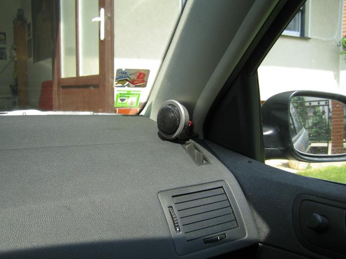

o 18.04.2008, 02:01 | Ricci

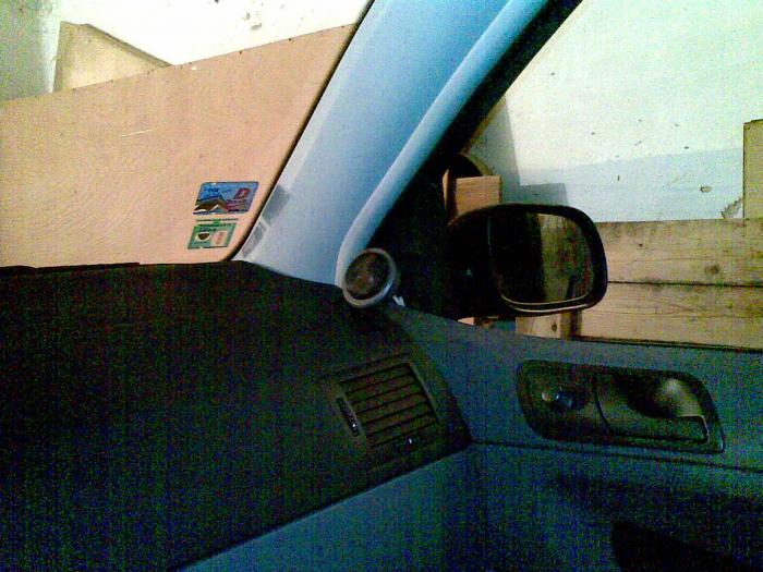

Franto, nadherna praca, len dufam, ze s tymi vyskacmi to nemyslis vazne :-)

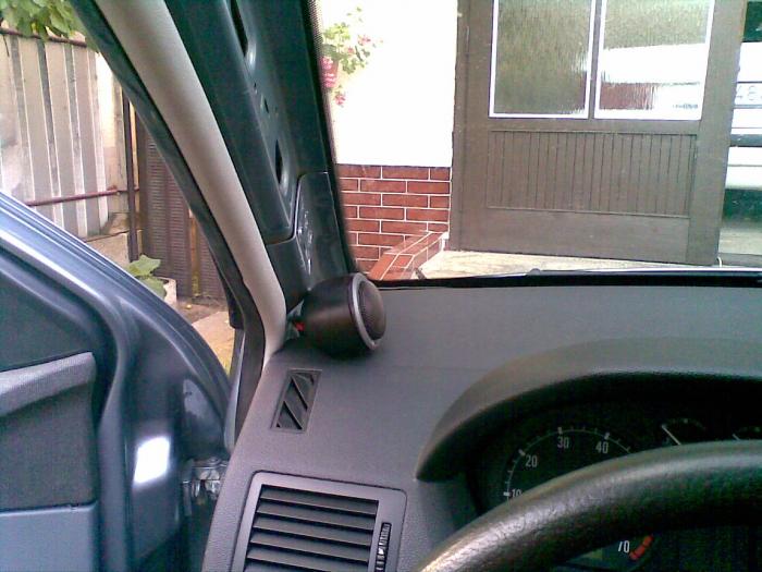

o 18.04.2008, 07:56 | Cenda
pěkná práce, výšky se určitě budou dodělávat, až se rozhodne pro určitou polohu :-)

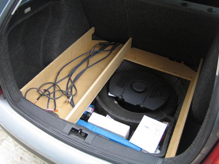

jak vysoký je ten "tunel" pro středobasy?
o 18.04.2008, 08:25 | frantobmw

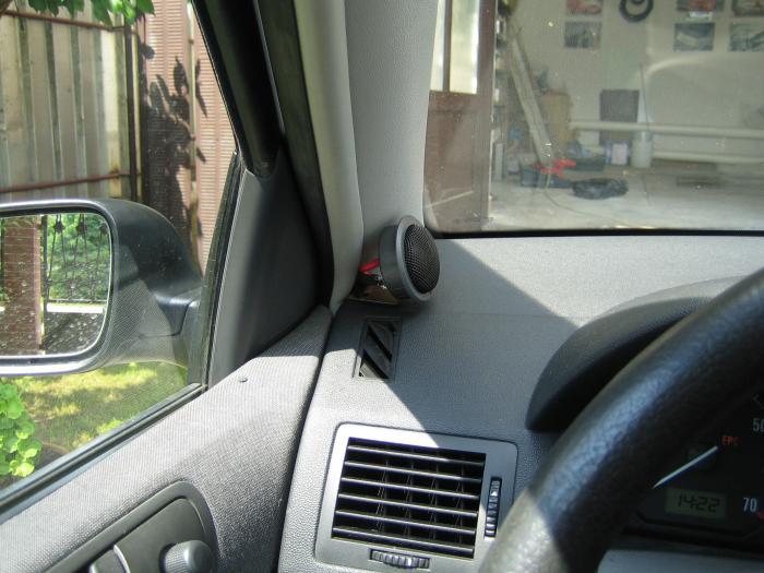

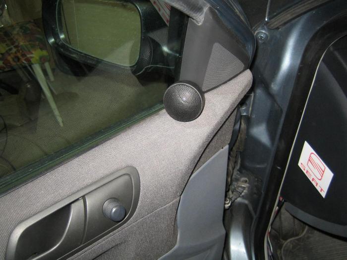

Ricci samozrejme nie ale takto sa vysky daju otacat okolo osi a testovat zvuk a nie som este 100%ne rozhodnuty pre procak takze to este takto ostane ...hold na posluch a najst najlepsiu polohu trva dost casu no...
Cenda, ten tunel mas na mysli medzikruzia pod stredobasmy? Ak ano tak tam mam 3x12mm MDF cize 36 mm mozno 37 mm so silikonom...
o 18.04.2008, 08:26 | frantobmw
Ricci paci sa ti cierna mriezka basaku? :DDDD
o 18.04.2008, 09:12 | Cenda
ano, to jsem mel na mysli. Vypadaji vyssi.

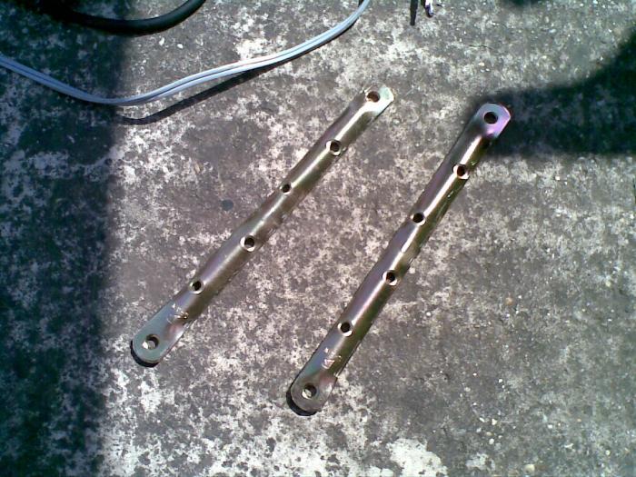

franto: na upevnění těch desek bych místo těch šroubů použil takový ty nacvakávací bazmeky, aby to nebylo zvenku vidět

Etien neviem si predstavit presne na co myslis...
o 18.04.2008, 14:31 | Etien (M)
doma zkusim vyfotit to co mam ja...

Etien to by mi pomohlo diiik :D

Pacient, ale nádherná práca, klobúk dole.

k tomu neni velice co dodat, krasa a podle fotek do puntiku kvalitni prace!
Ikdyz jsem blbec vsimavy a vidim, ze ti na wooferu praskaly desky, protoze si asi nepredvrtal vruty:) ale to uz sou blbosti:)

Parada.. Jak hraje ta W6 + A6, resp predpokladam ze hraje perfektne, ale zatlaci to taky trochu?:)

venito - jj praskli ale boli predvrtane samozrejme hold neskôr som zistil ze to bolo pre skrutky malo :(
Martyn - preto som volil nakoniec JL lebo v relativne malom uzv. ozvučnici hraje dost hlboko a ked pridam na sw. vystup tak aj pekne pomasíruje chrbát :)

o 05.06.2008, 11:40 | frantobmw

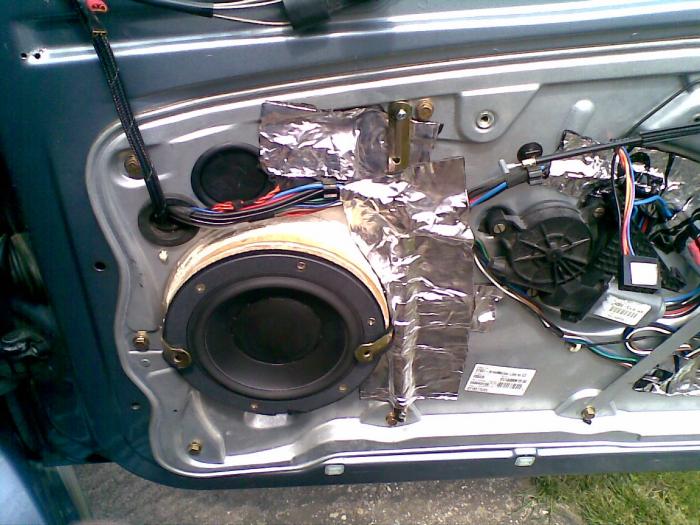

No po casom som si spravil TUS a musim povedat ze tych par tisic navyse stálo naozaj zato nove Dynaudiá su zvukovo uplne inde ako Hybridy ...
o 05.06.2008, 11:41 | frantobmw
sorry za fotky su to len s mobilom...
o 05.06.2008, 11:42 | frantobmw
Vysky budu nasmerovane cca takto rovnako na obydvoch stranach... testoval som ich mesiac v kazdej polohe ...

Dvere som musel takto vystuzit s L-kovym profilom lebo ten plech lietal cca 3-4 mm od basov... takto to uz stoji na mieste...
o 05.06.2008, 11:46 | frantobmw
Este raz dakujem Ivan za dobru myslienku :D
o 05.06.2008, 11:48 | frantobmw
L-ka mam nasrobovane na plech takto sa plech brutus spevnil a nehybe sa to uz... toto by som radil kazdemu co ma starsiu fabiu a lepsie repraky vo dverach ...

S tými výškami si ešte stále maturujem ale už cítim že som skoro pri cieli... Smerovanie sa troška zmenila časom pridám fotky... čakám už len na vysústruženú ulitu do ktorých ich prichytím ...

co je to za ten opletenej převlek na kabelech kde se to dá sehnat?,
děkuji..
o 15.06.2008, 14:32 | mendo
je to teflonova chranicka [ Link ]

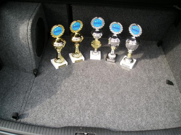

Na prvej sutazi 273 bodov ale nabuduce si budem musiet davat pozor na hlasitost kedze okolo afta boli Db Dragisti a nastavil som to velmi naticho... vyledenie to istí... :)
