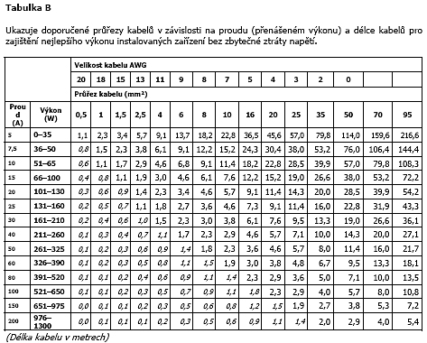

o 17.04.2008, 15:45 | Deaf.as.a.post
Při dodržení parametrů v tabulce B není ztráta napětí na větší než 0.5V. Ztráta napětí na konektorech
a zemnícím (minusovém) kabelu (od minusové svorky na minusový pól akumulátoru) je rovněž
započtená v tabulce.
Sloupec “Výkon” je počítán s použitím průměrné účinnosti zesilovače 50%. Je-li použit zesilovač s
odlišnou účinností, musí být použit pouze sloupec “Proud”. (EMMA, Soutěžní pravidla 2007/2008, strana 31)
foto k příspěvku  od Deaf.as.a.post
