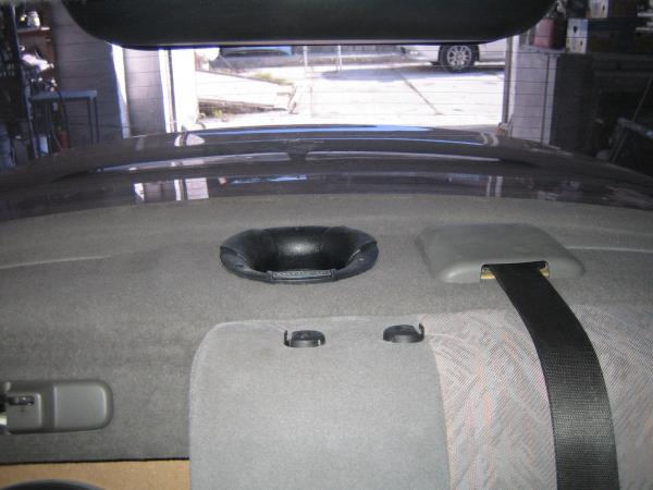

treba takhle ;-)
foto k příspěvku  od Kleneex
