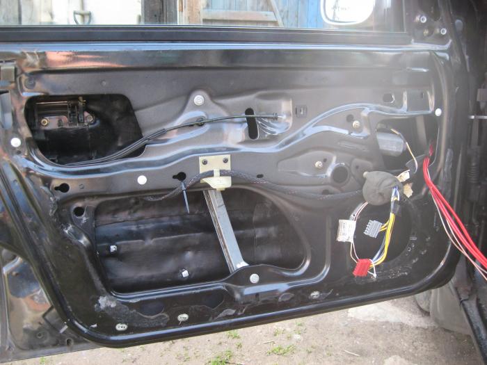

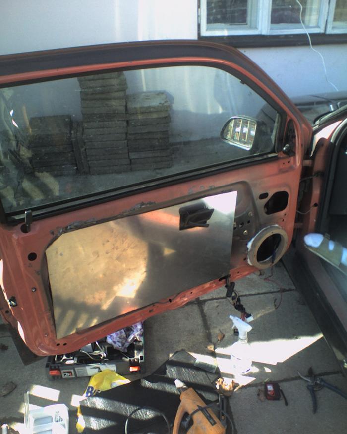

konečně jsem na to o víkendu začal makat
foto k příspěvku  od DemonBob

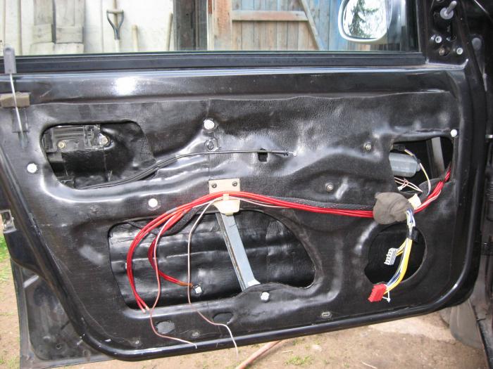

o 16.04.2008, 19:25 | DemonBob

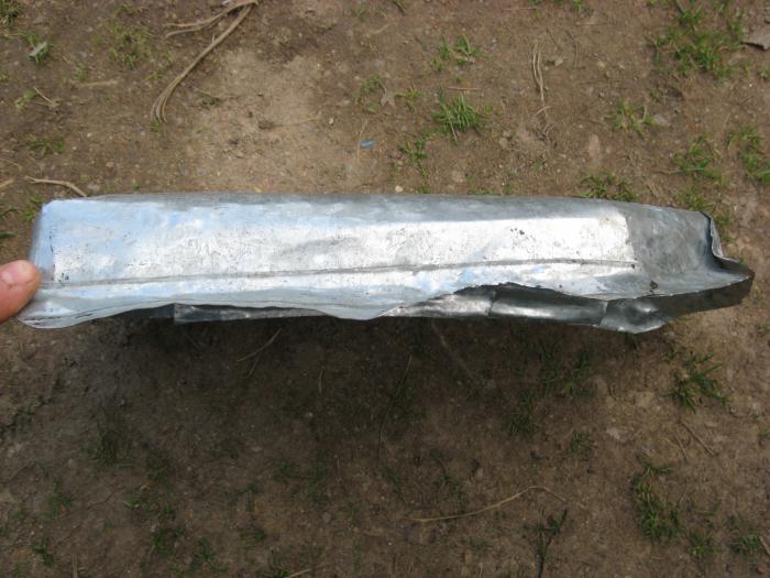

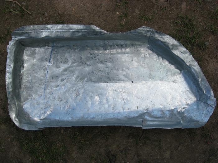

o 16.04.2008, 19:32 | DemonBob
a nejhorší část vyklepání kapsi z pozinku

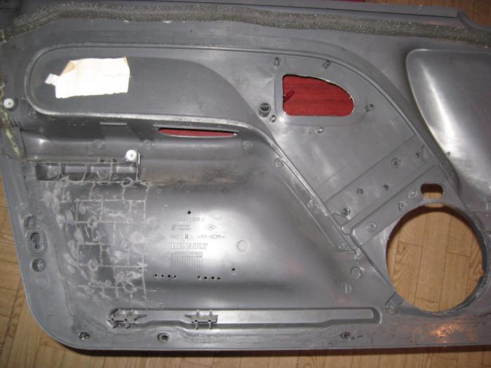

o 16.04.2008, 19:39 | DemonBob

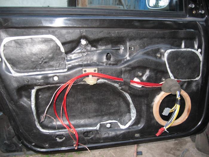

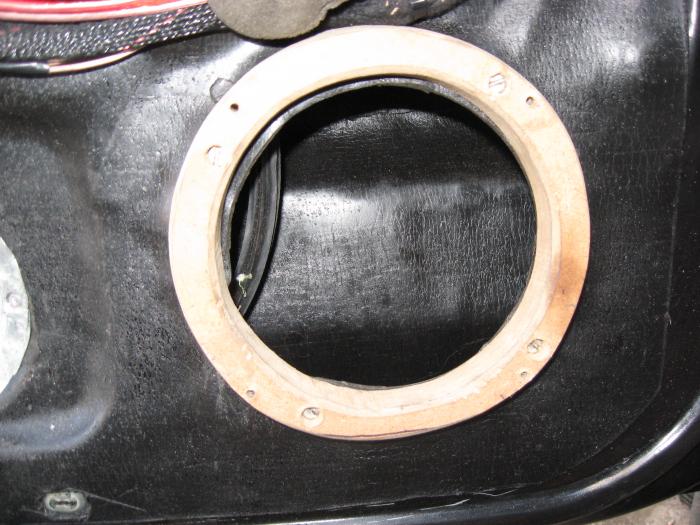

o 16.04.2008, 19:50 | DemonBob
a kroužek z MDF

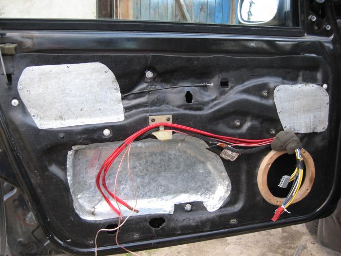

o 16.04.2008, 19:59 | DemonBob
o 16.04.2008, 20:08 | DemonBob
ta kapsa je pro tapec je tam bohužel origo kapsa která je takle tvarovaná do dveří hold Renault časem budu dělat doorbordy mýsto tý papsi
o 16.04.2008, 20:14 | DemonBob
tlumení je Bitumitový tlumící samolepící plát
TBP PD P26 tloušťka: 2.6 mm
ještě mně čeká zadní dveře a kompletní zástavba v kufru pak hodím foto

o 17.04.2008, 08:42 | DemonBob
Já mám Renault Clio II a ta kapsa je prostě do dveří tak jak jsem dělal z toho pozinku taková hloubka bohužel jinak bych to taky zarovnal

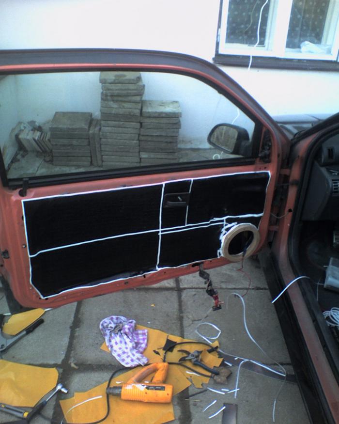

o 17.04.2008, 14:21 | Midnite

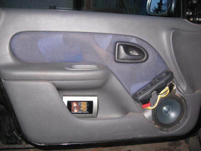

takto
foto k příspěvku  od Midnite
o 17.04.2008, 14:22 | Midnite
a takto... mám clio I
o 18.04.2008, 12:28 | DemonBob
Lucass a jakej bys sis představoval nadpis třeba jako Tlumení přední dveře nebo přední tlumení dveří už je to jiné?nemyslíž že je to jedno?prostě stručnej popis
A co ti nepřipadá čistý dojem ty dveře prostě nemůžu zarovnat do roviny clio I podle obr. jde ale u II to nejde a jestly se ti nelíbí že tam je vidět pozink?
Pod pozinkem je tlumící matroš takže je to celoplošně tlumené aspon vidím kde jsou nýty
o 18.04.2008, 16:09 | Lucass | Upraveno: 2008-04-18 16:18:11
Nazev jsem myslel jinej nez jsem mel ja cca. pred 14dni :o) necha se toho vymyslet dost... O to jestli to nemuzes zarovnat do roviny vubec nejde, ale cistota zpracoveni. Kdyz se tak ptas tak napr. tlumeni je nekde okousane a zasahujici do prostoru reproduktoru, MDF krouzek ma na mistech podivne tvary a neni nijak osetreny proti vode a je i fakt ze ten viditelny pozink neni uplne ono, kdyz bys to vzal pres tlumeni tak budou stejne videt ne? A nelebi se mi ani vyhybka v kapse dveri, ale je to vec vkusu a ja jsem trosku ujetej na detaily, ale jak uz jsem psal ucel to splni.
o 18.04.2008, 18:06 | DemonBob
tlumení zasahuje do prostoru protože je kopírován podle plechu a ta MDFka jak píšeš podivné tvary je zbroušená místama aby pasovala do tapecu aby šel tapec odendat a nemusel jsem rozdělávat repro a ten kroužek není ošetřen protože tam dlouho nebude psal jsem že se tam budou dělat doorbordy a ty nýty když dám přez bitumenový tlumení tl. 2,6mm tak se může stát že v teple ty nýty budou volné jelikoš měkne tlumení proto jsem to dal zespoda celý plát a to co je vidět je jenom pro ztužení nemuselo to tam být vůbec ale díky za info co jsi myslel.
o 18.04.2008, 19:36 | Lucass
Plech mi tam taky koukal, ale ubrousil jsem ho =) Krouzek - OK... Nyty pri te sile by se zamackli jako nic a kdyz bys tomu neveril tak kolem nich vyrazit jenom male krouzky, vypadalo by to lip a nemusel by si davat z druhe strany vubec...
