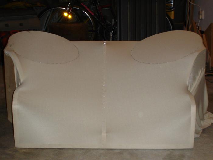

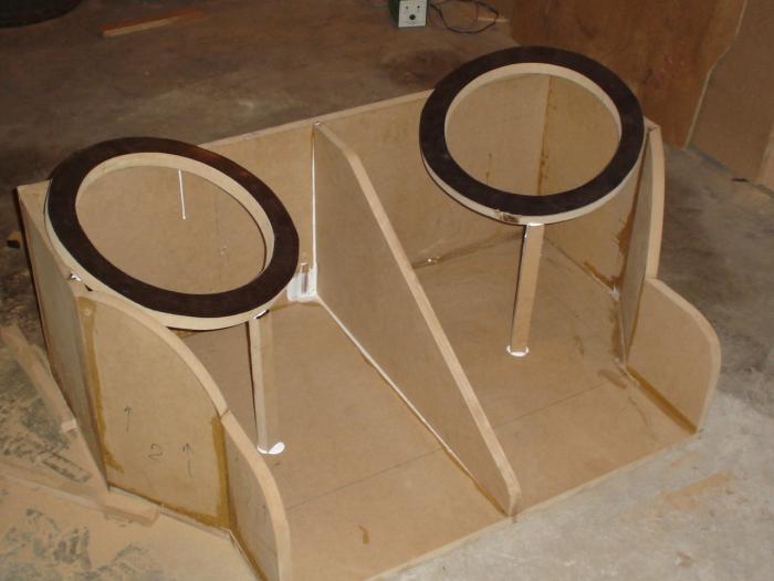

Našel jsem v počítači nějaké fotky z doby kdy jsem s gigem dělal SW box do jeho civica. Třeba se to bude někomu hodit jako inspirace postupu.
foto k příspěvku  od Pavel02

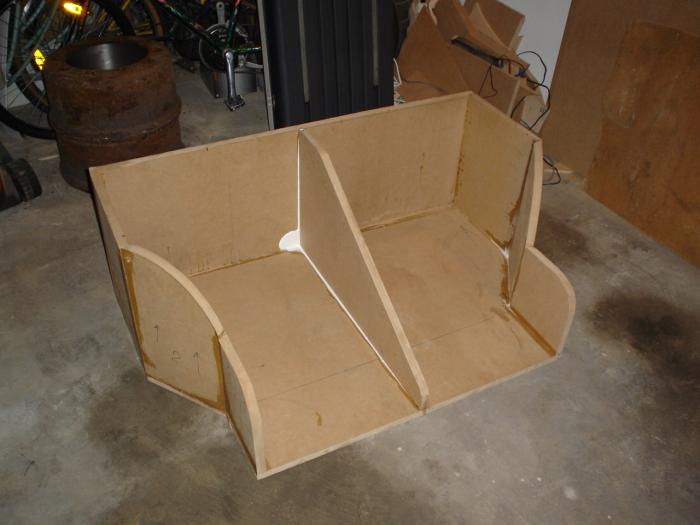

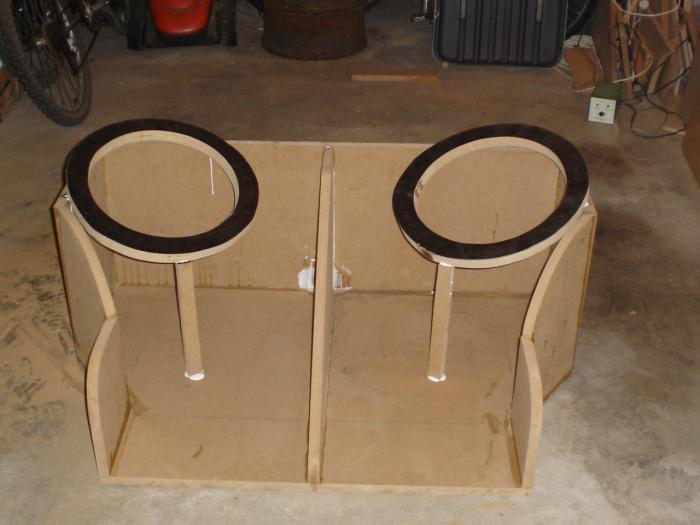

o 16.04.2008, 15:18 | Pavel02
kostra budoucího boxu

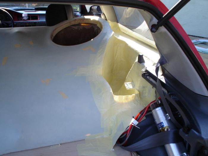

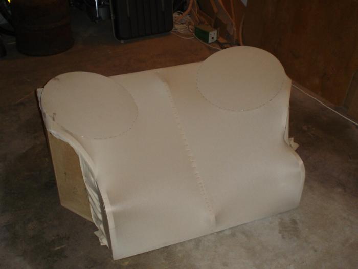

o 16.04.2008, 15:21 | Pavel02
potažení "dynahadrem"

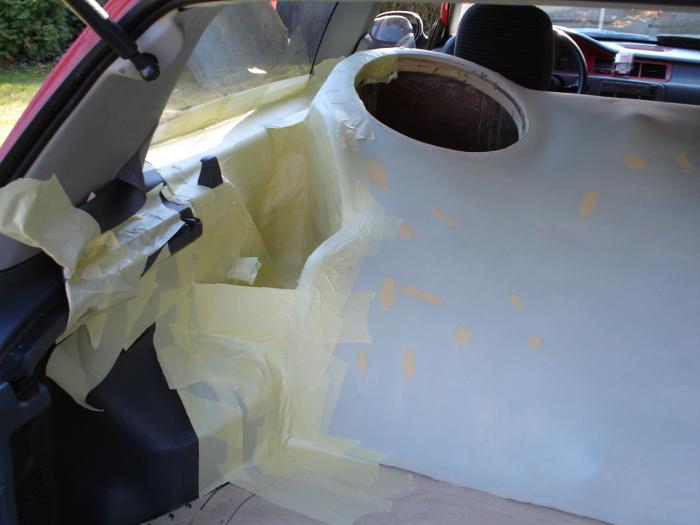

o 16.04.2008, 15:22 | Pavel02

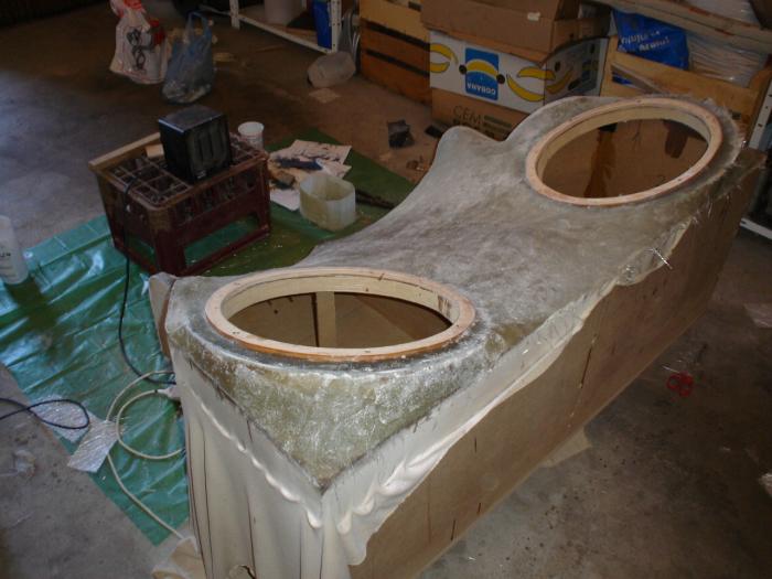

o 16.04.2008, 15:23 | Pavel02
laminování

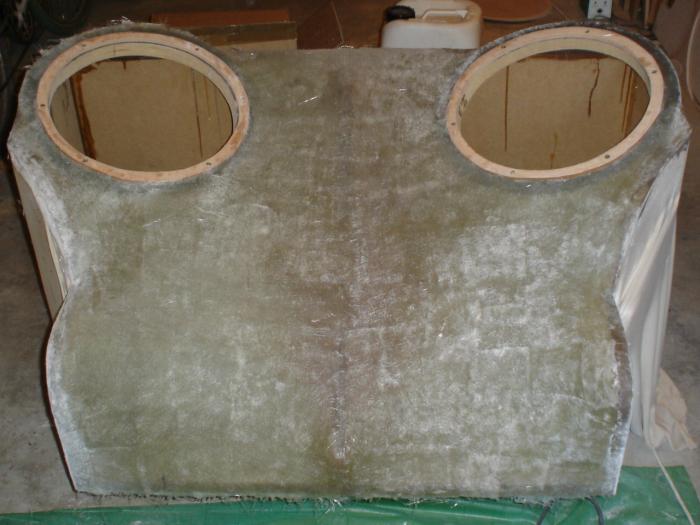

o 16.04.2008, 15:24 | Pavel02
laminování

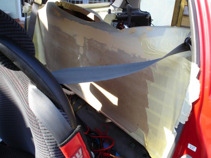

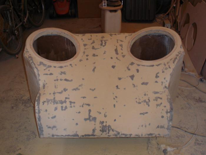

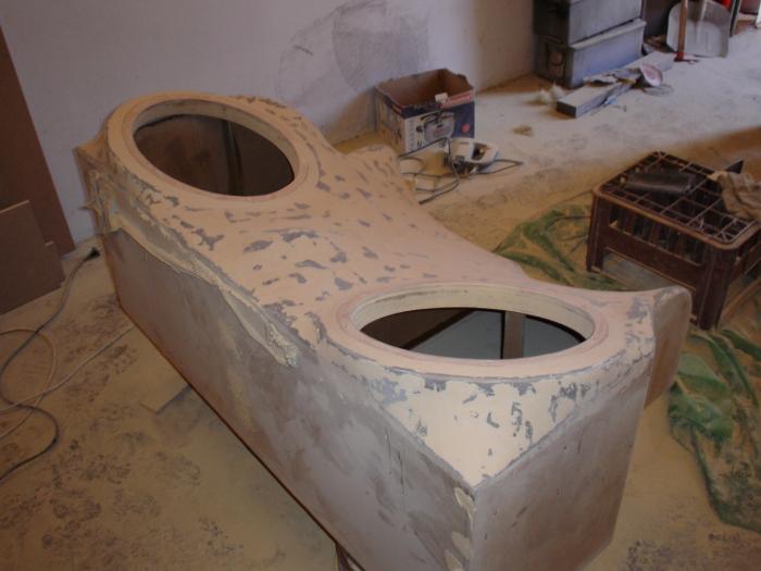

o 16.04.2008, 15:26 | Pavel02
tmelení + broušení
o 16.04.2008, 15:27 | Pavel02

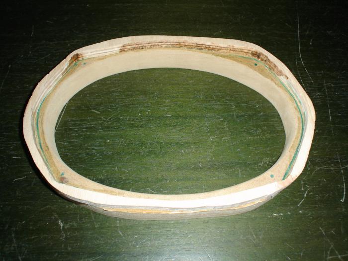

výroba uzavřených ozvučnic pro střadobasy - ovály

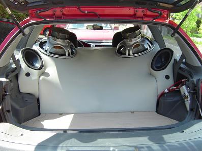

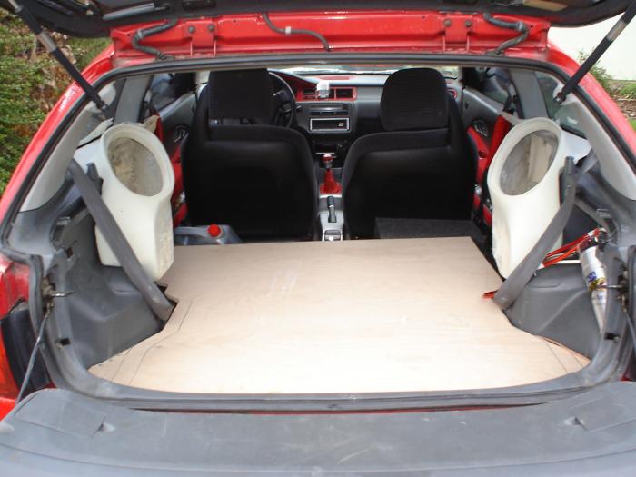

o 16.04.2008, 15:37 | Pavel02
vše v autě

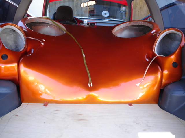

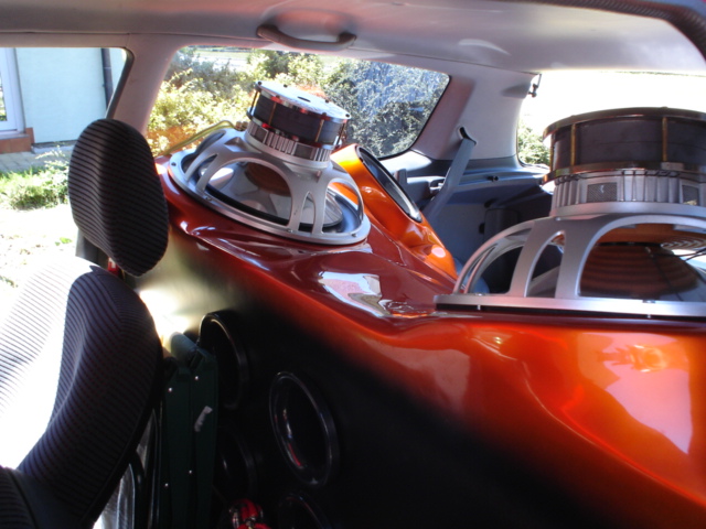

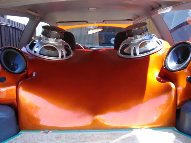

o 16.04.2008, 15:42 | Pavel02
po nasříkání
o 16.04.2008, 15:43 | Pavel02
o 16.04.2008, 15:45 | Pavel02
vzhledem k tomu že gigo civica před časem prodal, je calá tato zástavba k mání - bez osazení, za dobrou cenu.

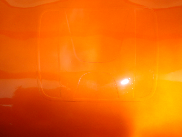

o 16.04.2008, 15:58 | ebeerman
Moc pěkná práce,jen mi příjde že je uprostřed hluchý místo no...
o 16.04.2008, 17:18 | Karlos948
Good job!!!!!!!
o 17.04.2008, 08:33 | Fiaro
luxusní!!!

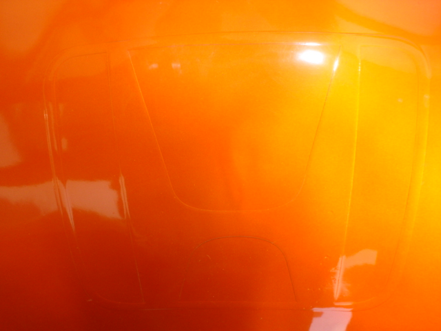

o 17.04.2008, 11:07 | gigo
ebeerman: ono uprostřed je tam zalakovaný znak hondy...na fotkách to bohužel není vidět. chtěl jsem to jen decentně ;-)
o 17.04.2008, 11:32 | Pavel02
ten znak je tam moc pěkně udělaný, ale na fotkách se špatně v tom lesku zobrazuje. Jinak jak jsem napsal - vestavba je na prodej.
