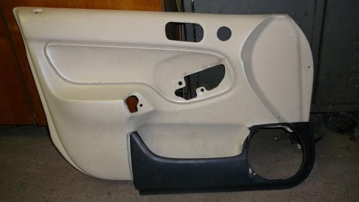

o 14.04.2008, 19:23 | mendo
Kedze Morel Elate si priam ziadaju ozvucnice a chcel som skusit nieco nove tak som sa pustil do dorbordov. Podla TS parametrov najlepsie vychadzalo BR 8L a BR-2x30x110mm. Pocital to Siggi a napocuvane to mal uz Noclue tak som vsadil na overene,este raz dakujem za rady...Kedze vela inspiracie a navodov som nasiel v starsich prispevkoch tak davam tu aj ja neake fotky ,snad niekomu to niekedy pomoze. Aj ked samotna ralizacia uz bola namne, trvalo to kopu hodin kym som povymyslal co a ako aj tak sa pocas montaze vyskytlo vela necakanych problemov. Po domcekoch je toto moja druha praca s laminom a nie posledna....
o 14.04.2008, 19:24 | mendo

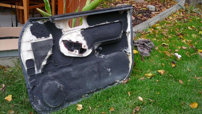

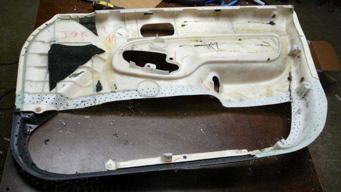

odstrojenie od kozenky-slo to lahko
foto k příspěvku  od mendo

o 14.04.2008, 19:25 | mendo

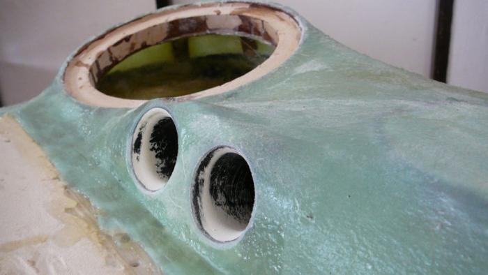

nastartoval som priamociaru a vyrezal pozadovany otvor
o 14.04.2008, 19:27 | mendo

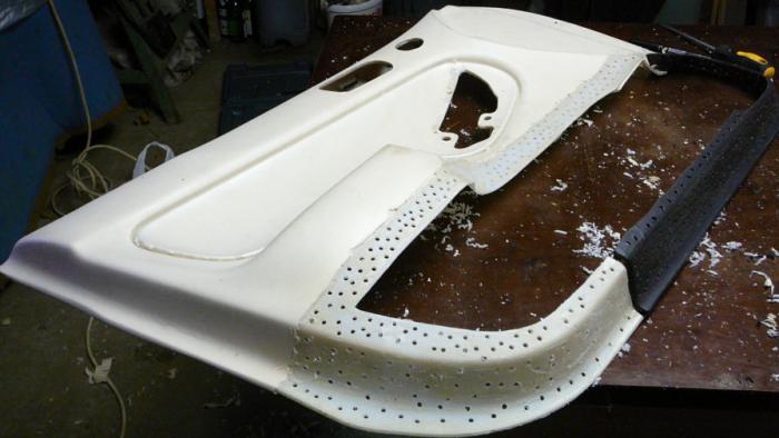

navrtal som preistotu diery aby lepsie chytil laminat a povrch som zdrsnil listom pilky na zelezo

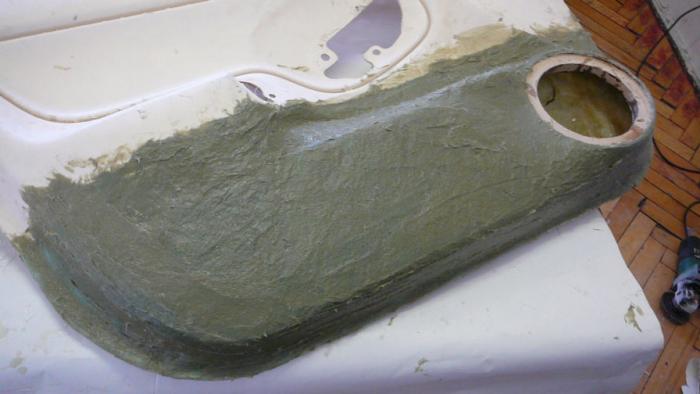

o 14.04.2008, 19:29 | mendo
dosila na rad rohoz a zivica, nic som nelepil len prikladal a presicoval-tu to drzalo

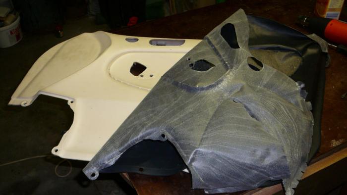

tu nastal prvy problem, musel som startnut flexu a poobrezavat boky,lebo akosi tapacir odstaval

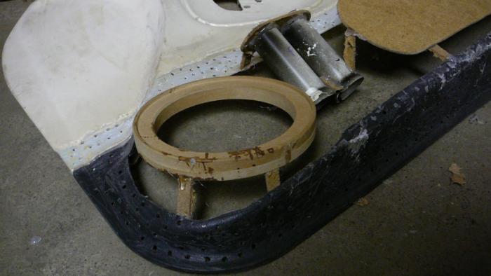

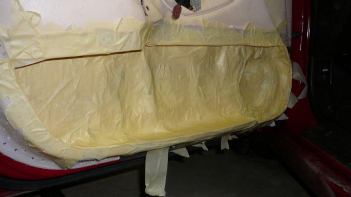

o 14.04.2008, 19:37 | mendo

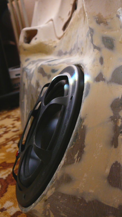

Nastalo smerovanie, najprv bolo vetsie ale po vyskusani v aute sa musel sklon zmensit-noha by clonila vyzarovaniu
o 14.04.2008, 19:38 | mendo
o 14.04.2008, 19:40 | mendo

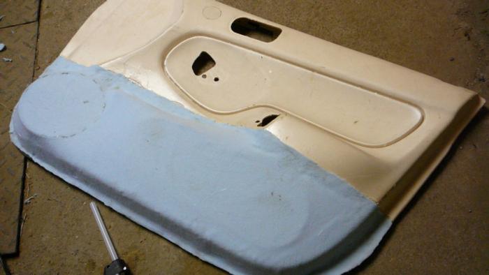

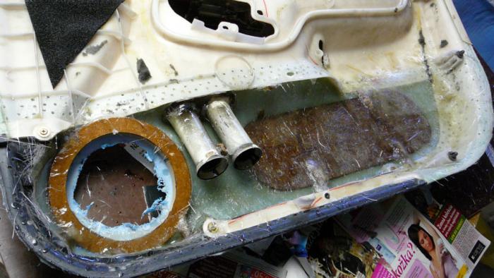

do plastu nechcela ist ani spinkovacka tak sa to lepilo tavnou pistolou
o 14.04.2008, 19:41 | mendo

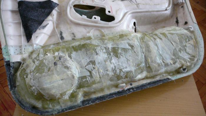

o 14.04.2008, 19:42 | mendo
laminovat sa muselo na dverach lebo tapacir ostal oslabeny a trocha ho pozvrtalo:)
o 14.04.2008, 19:43 | mendo

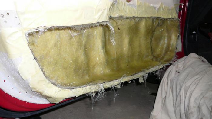

o 14.04.2008, 19:45 | mendo

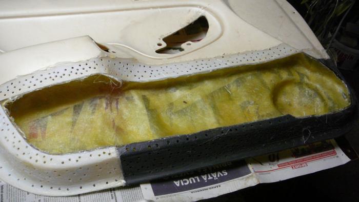

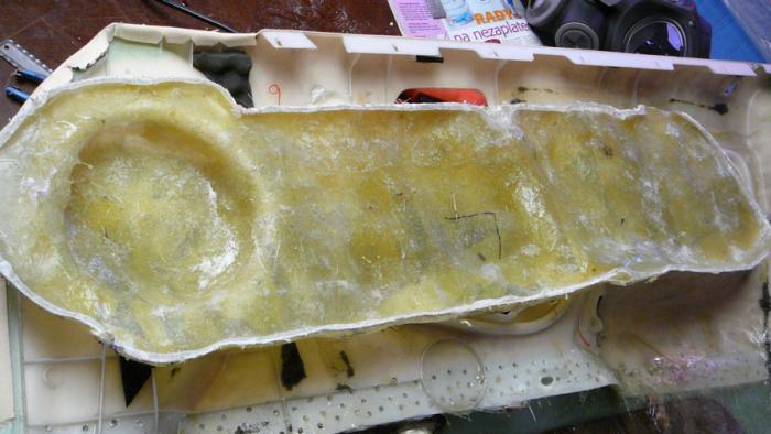

takto vizeralo po nasiteni latky zivicou a orezani. laminovalo sa z vnutra

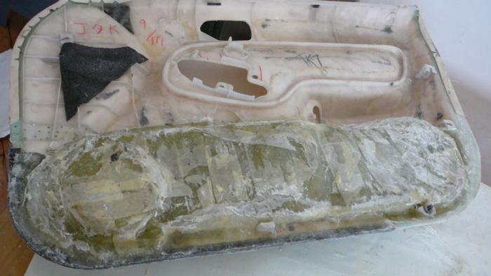

po zisteni ze objem moze byt sa zadny dekel prilaminoval k celku

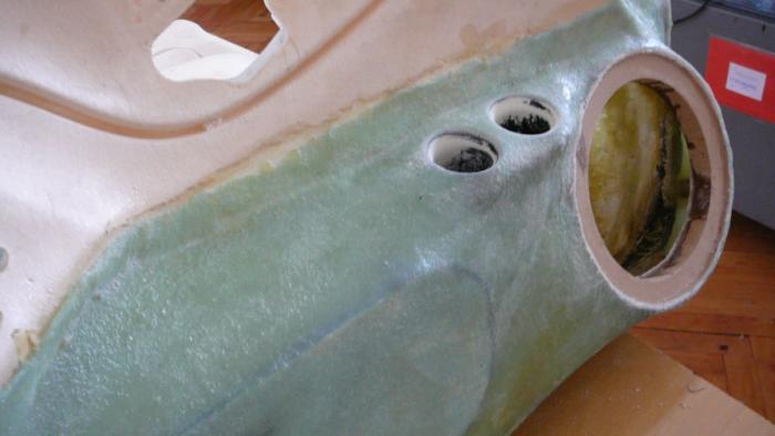

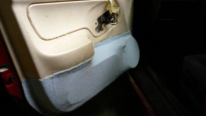

o 14.04.2008, 19:50 | mendo

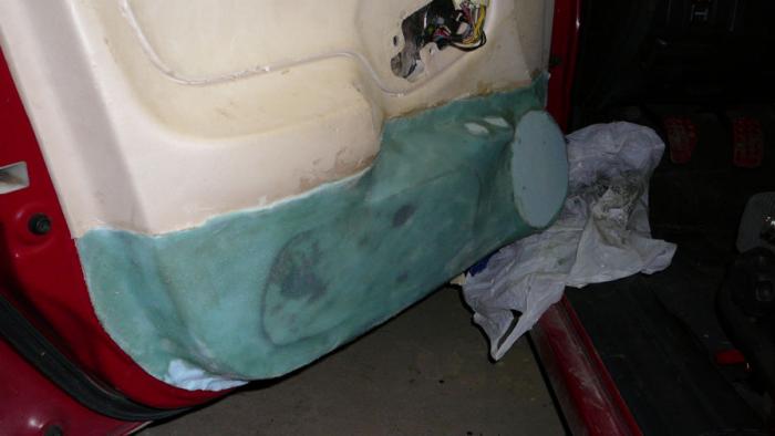

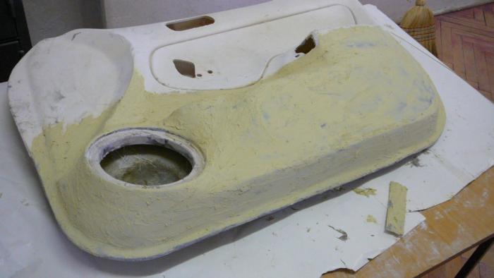

este som potreboval doladit tvary co nespravila tkanina tak som to natrel Body fiberom

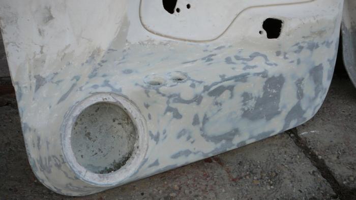

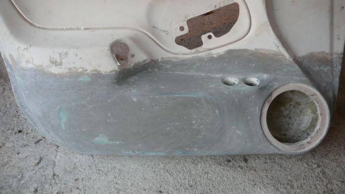

o 14.04.2008, 19:52 | mendo
odporucam tmel miesat podla navodu.Odstranovat nezaschnutý tmel bola dost drina cca. 2 hod.
o 14.04.2008, 19:54 | mendo
narad prisel jemny tmen, nemusel so to cele natierat pri dalsom som sa uz poucil:)
o 14.04.2008, 19:56 | mendo
o 14.04.2008, 19:58 | mendo

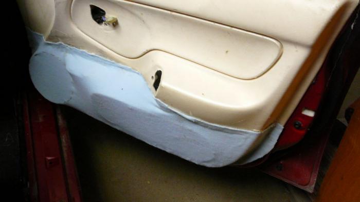

pripravene na kozenku ale najprv potrebujem otestovat ako to bude hrat a ked si budem isty ze sa nebude uz nato sahat tak sa to ocaluni

mendo:příště se na tavnou pistoli vykašli a raději použij
chemopren,za 5-10 minut zaschne a můžeš napínat dál.Ta tavná pistole je naprd na tohle...Spíš je dobrá na uchycení třeba toho dřevěného kroužu,pže ke dřevu se přilepí nádherně... Zajímalo by mě jak to hraje když je to BR... mám uzavřenku kolem 10-12L ted nevím a kope to fakt krásně.

jeffry: tavnou to slo super rychlo nestazujem sa. za par minut to bolo natiahnute, cakalo sa len kym sa nazhavy inak to bolo hned.

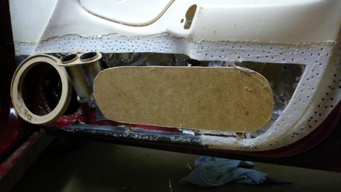

este som zabudol. bordy drzia na origo stuplikoch a zo strany otvoru je jeden tenky srobik na dotlacenie
o 18.04.2008, 14:53 | noclue
stredobasy (boardy) prisrobovat napevno o dvere!!!!
o 18.04.2008, 15:28 | mendo
drzi to dost pevne,idu tam este povodne srobi co drzia tapacir+ jedna kde nieje ziadny stuplik.v priebehu tyzdna by som uz mal mat kabel na radio tak to testnem

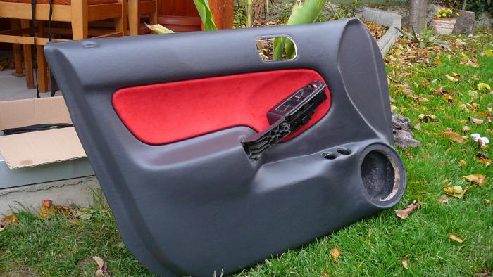

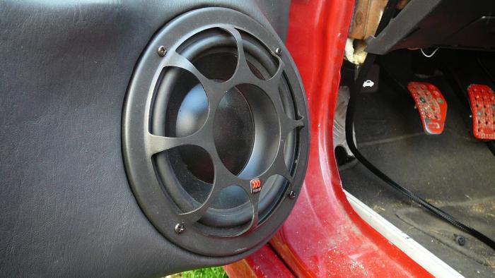

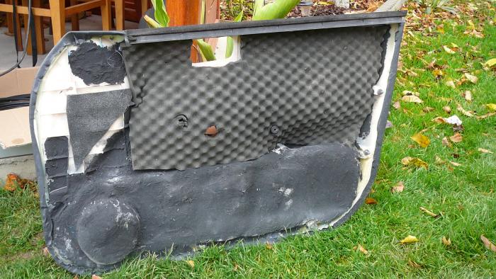

o 02.11.2008, 16:22 | mendo
konecne som sa dokopal pofotit, tu je konecna podoba. Specialna vdaka za calunenie Oskarovi a Misovi
o 02.11.2008, 16:24 | mendo
o 02.11.2008, 16:26 | mendo
o 02.11.2008, 16:30 | mendo
o 02.11.2008, 17:04 | Tweety_xx
vypadá to fakt dobře. Chci se jen zeptat, co je to za látku co jsi tam napnul pomocí té tavné pistole taková ta modrá, nebo jaká to je.
o 02.11.2008, 21:17 | DaveX
Mně by zase zajímalo jak to hraje :)
o 02.11.2008, 22:20 | mendo
tweety: je to deka z ikei
Davex: hrat to hra, pre mna akurat ,poslednu dobu nepotrebujem ani wofer
