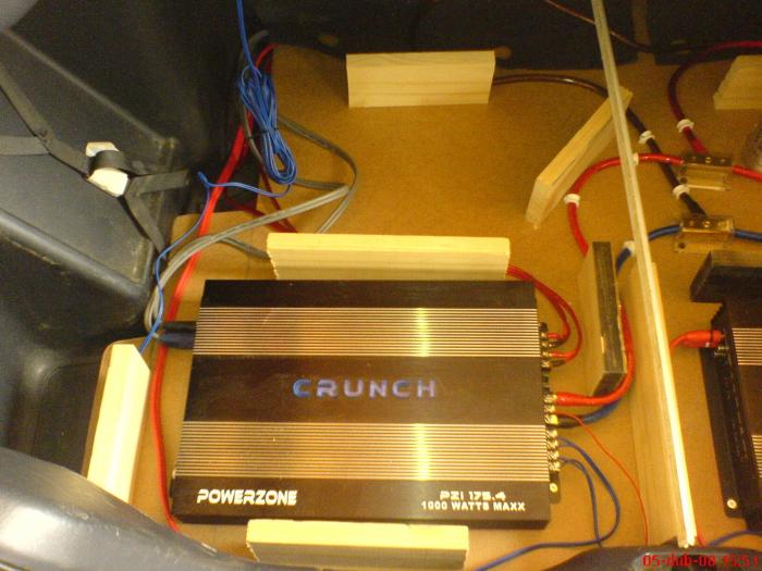

o 14.04.2008, 14:01 | mitman
4 kanalek crunch pzi 175.4 pohani kompa a ovaly :)
foto k příspěvku  od mitman

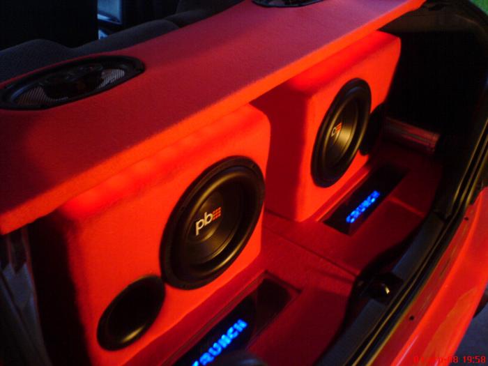

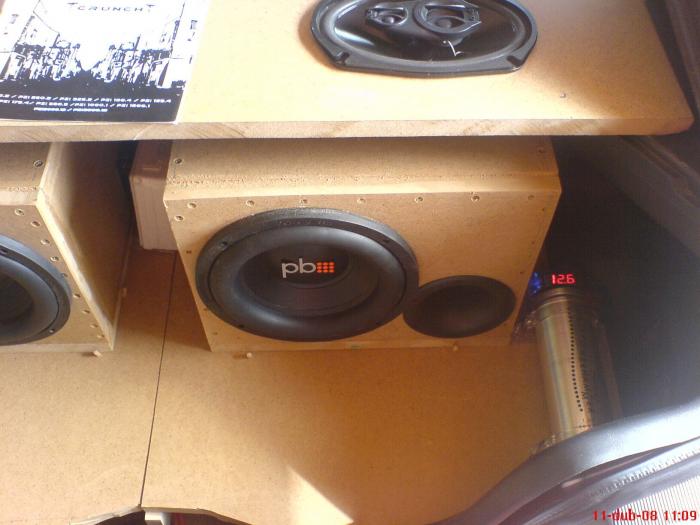

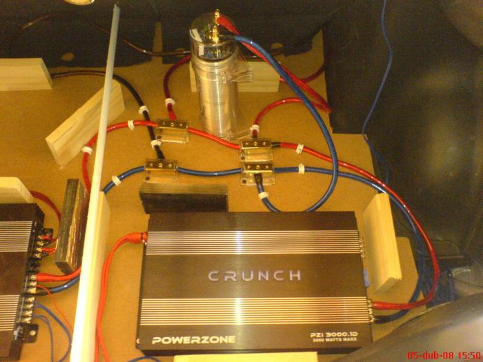

o 14.04.2008, 14:02 | mitman
monoblok crunch 3000.1D a je videt i kapacitor alfatec.

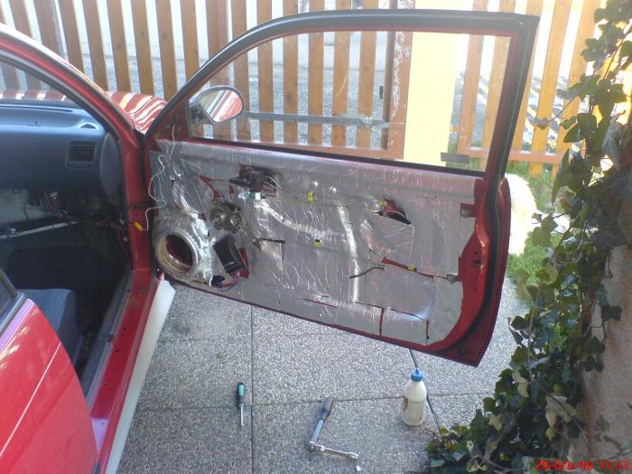

Tlumeni levejch dveri(nedodelane)

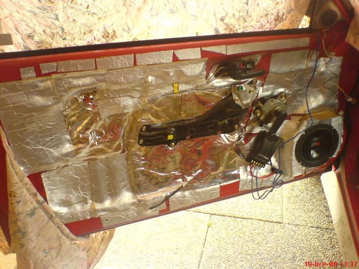

o 14.04.2008, 14:03 | mitman
Tlumeni pravejch dveri..dodelane :)

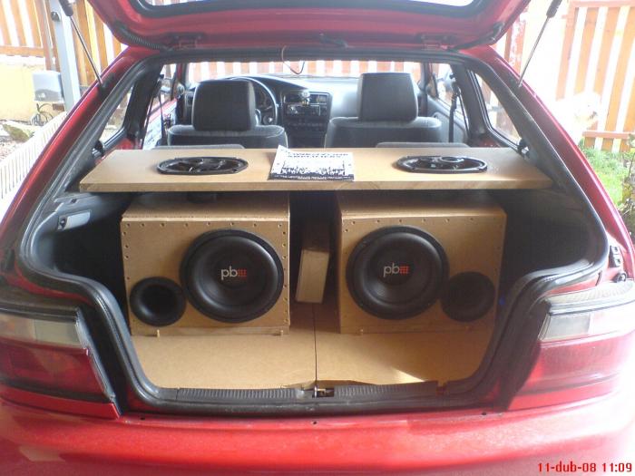

Nahled do kufru
Detailek :)
o 14.04.2008, 14:06 | mishan
bude to pekné, jen .. proč si neudělal na ty SW společnou bednu?
o 14.04.2008, 14:08 | mitman
2 mishan : bylo mi to doporuceno kvuli lepsi kvalite. .a hlavne variabilnosti kufru :)
o 14.04.2008, 14:10 | mishan
no myslel sem si to :-)
o 14.04.2008, 14:16 | Nismo.Power
zesíčkům bude pěkný teplo ne ? :)) nebo tam máš vymyšlený nějakou ventilaci ?:)
o 14.04.2008, 14:19 | mitman
2 Nismo.Power : no bude tem vetranicko a bude tam nad nima sklo :)

o 14.04.2008, 14:27 | mishan | Upraveno: 2008-04-14 14:31:18
no myslím že je dosti předčasné psát jesli se to líbí , či nikoli když to nemáš dodělané, :-)
jedinou výtku co mám, tak je ten kapík, měl by být v cestě napájení do serie, ne paralelně tak jak ho máš, to předělej ;-)
o 14.04.2008, 15:19 | mitman
diky :) to udelam :)
tak da se hodnotit uz vyber komponent a tak ;) a budu hodne rad za rady :) hold nektery veci si delam bez pasataka tak to pak ma mouchy :) tak dneska predelam ten kapik :)

o 14.04.2008, 16:47 | Kotass
Dle délky té desky bych řekl že u oválů bude akustický zkrat. A taky se mi zdá, že pokud magnety oválů neleží přímo na boxu tak jsou těsně nad ním, aby Ti při přejetí nějaký nerovnosti nevyskočily bedny a nevyhodily celou desku za krk. :-)
Jinak to vypadá zatím fajn.
o 14.04.2008, 16:59 | mitman
Lucass : bude se to calounit cely spolu s interierem :)
Kotass : plato nemam jeste poradne vyreseny :) a neboj akustickej zkrat tam pak nebude :)
o 14.04.2008, 18:13 | Kotass
mitman : Ok. ;)
Škoda, že jsem nevyfotil paseku jakou udělal známýmu v autě sub, když šel s Cliem přes boudu. Měl taky takhle udělaný plato z MDF a chycený v tom plastu tuším čtyřma šroubama na každý straně ale bylo to marný. Nezapomeň, že bezpečnost především. ;)
o 14.04.2008, 20:43 | CharlieCh
2 mishan - jak to myslíš, kapík do série?
viz: "jedinou výtku co mám, tak je ten kapík, měl by být v cestě napájení do serie, ne paralelně tak jak ho máš, to předělej ;-)"
o 14.04.2008, 20:46 | mishan
CharlieCh: normálně, bude mít přívod + i - do kapíku a z něho povede + a - do zesíku.. je to nejkratší cesta s nejmenšíma ztrátama :-)
o 14.04.2008, 20:56 | CharlieCh
Souhlas, já už se lekal, že...ale fuj, to je prostě blbost, ale zeptat jsem se musel, aby náhodou neposlechl a fakt ho nezapojil do série, myšleno elektrikářsky...
o 14.04.2008, 21:11 | mishan
jasnééé, neboj, rád vysvětlím když se někdo zeptá, blbý zas tak nejsem :-) abyhch psal nesmysly =o)
o 14.04.2008, 21:15 | CharlieCh
Ne, to je vpoho, ze tvých příspěvků to vyplývá, ale člověk méně znalý v elektrice to může špatně pochopit a nedej bože zapojit a pak se dozvíš věci, třeba jako od maikyho46 :-)
o 14.04.2008, 21:18 | mishan
CharlieCh: :-))))))))))))) kua na majkiho si musím dát pozoooor, je to drsoň
ale tak snad mě mitman pochopil dobře :-)))

o 15.04.2008, 13:23 | Escudo
až budeš dávat dohromady to plato, tak doporučuju ty ovály uzavřít, nebude jim dělat dobře ten tlak od wooferů do protipohybu, zlepší se pak středy a zvuk je sytější. Nemluvě o tom že ti předejdeš zmíněnýmu akustickýmu zkratu, horší je to s místem pod magnetama co...

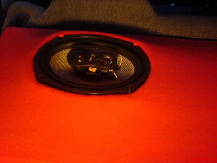

pohled na soucasny stav zástavby :)

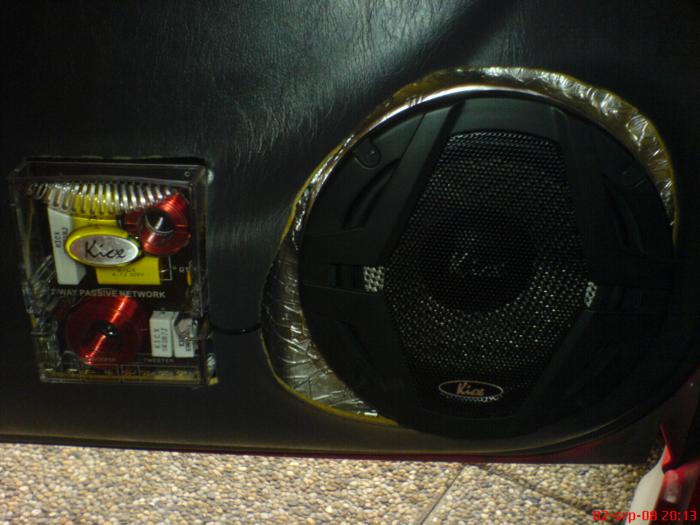

o 01.08.2008, 20:03 | mitman
nove koaxi Kicx GFQ 693
o 02.08.2008, 00:29 | mitman
kdyztak napiste jestli se Vám to líbí nebo ne :) a naky pripominky,tipy atd ;) dikes :)

party_boy : diky :) ale jeste to neni furt finalni verze :)

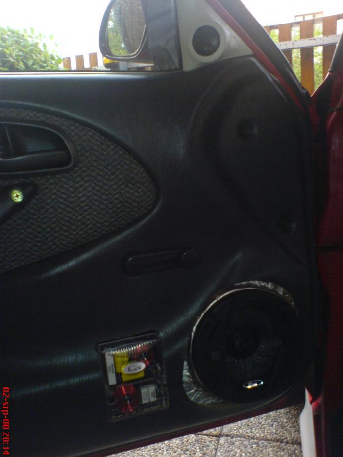

jinak dalsi postup :
--kompa Kicx GFQ 6.2 jsou na svojem místě.
--ted uz jen udelat z lamina doorboardy,dodelat domecky na vejskace a pak bud precalounit nebo lak.

o 02.08.2008, 20:39 | party_boy
Hele můžeš nějak celkově porovnat ty powerbassy s těma kicxama?
o 02.08.2008, 20:46 | mitman
party boy: no zatim ty kicx nejsou rozehrany,ale uz ted uz je znat ze maj do sebe mnohem vic nez PB S6C,hlavne kdyz se podivas na vyhybky,tak vyhybky od PB proti vyhybkam od Kicxu nejsou snad ani vyhybky :)
hlavne kicx maj 25mm hedvabny vejsky atd.. proste u me vyhraly na 100% Kicx GFQ 6.2(vic info o nich zde : [ Link ] ) ..za tu cenu proste bezkonkurencni :)
