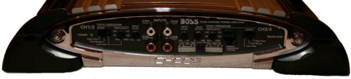

Eonon E0907 najdes to na SOB2.com.Ted jsem zkousel zapojit zesik z autoradia pres vystup chinch to funguje OK ale mam jen dva kanaly pravy a levy.Chtel jsem to na ctyri kanaly ale kdyz jsem zesilovac zapojil pres normalni vyvod na repro pres redukci ISO RCA tak to proste nejde,zesilovac zesiluje sum,a vse co je nepotrebne v cistote zvuku.Objednal jsem rozdvojky a proste nepujde delit predek od zadku.Nevim proc ale jinak to asi nepujde.Radio mam ted bez zesiku a to jde krasne,pripojene na OUT vystup take v poho,jen to nejde pres ISO repro konektor.(obrazek zesiku)

o 13.04.2008, 19:20 | noclue
nejak pises vela veci, len neodpovedas na pomocne otazky
takze prosim napis komplet zostavu aj s kablami a miesta, kde su pospajane najlepsie odfot....
