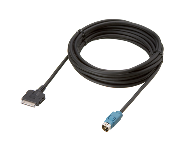

Potřeboval bych propojit svojí Alpinu 9854r s Ipodem pomocí kabelu. V manuálu je propojovací KCA-420i, ale ten jsem na netu nenašel, jenom novější KCE-422i, nevíte, jestli to bude fungovat? Píšou tam na řady 2007 a výše, ta moje alpine je tuším 2006řada, ale s podporou IPodu. Díky za odpověď, případně kdo by uměl tento kabel a zakolik :-)

Toto je FullSpeed kabel KCE-422i, tvoje CDA-9854R bohužel nemá sběrnici FullSpeed.
Budeš muset použít iPod adaptér KCA-420i pro připojení iPodu, eventuálně USB adaptér KCA-620M pro připojení flashky/harddisku.
Oba dva adaptéry se připojují přes sběrnici AiNet, kterou tvoje CD(*A*) rádio disponuje.
BTW nenašel? To jsi teda moc nehledal...

tu krabici jsem našel! Ale nedám za to dvapůl, to je mooooc...díky za radu
