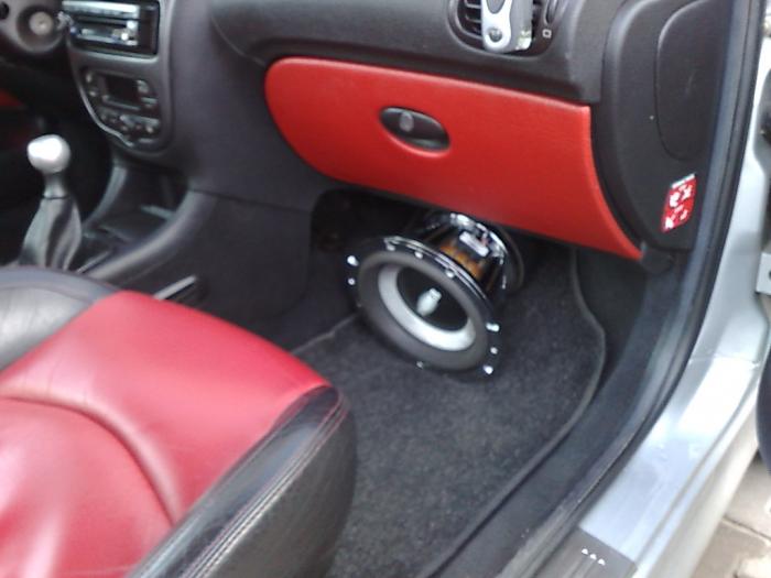

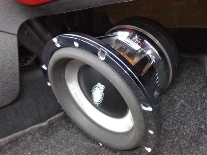

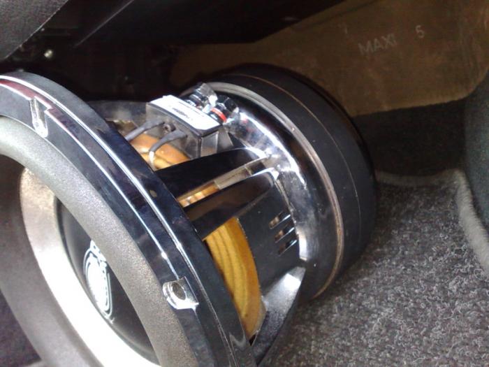

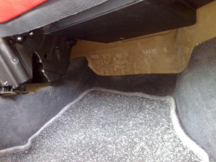

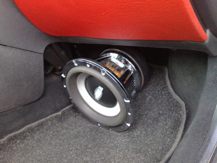

Zdarec. Potřeboval bych poradit s bednou na sw. Jedná se o dvoucívkový Spinner audio K10 DVC2. Jednak bych potřeboval pomoct s výpočtem objemu uzavřené ozvučnice a jednak mě napadlo udělat ozvučnici z laminátu a šoupnout ji pod kastlík - tj. před nohy spolujezdce. Je to dobrej nápad? Potíž je ale v tom, že jednak nevím, na kolik litrů přesně má ta ozvučnice být a jednak na vylaminování té ozvučnice podle tvaru místa kam by přišla si netroufám. Našel by se někdo, kdo by mi vypočítal ten objem a někdo šikovnej, kdo by mi za úplatu udělal tu bednu? Nejlépe okolí Brna, Vyškova a tak. Na kolik peněz by mohla ta ozvučnice přijít?
SPINNER AUDIO K 10 - 2/2 Ohm
dia 250 mm
Max 2000 Watt
Rms 1000 Watt
Xmax 21,00 mm
Fms 49,30 Hz
Res 107,70 Ohm
Re 4,00 Ohm
Qms 5,45
Qes 0,44
Qts 0,41
Rms 8,70 kg/s
Cms 0,06 mm/N
Mms 128,40 gr
SPL 88,30 dB
VAS 9,50 liter
Rp 41,80 Ohm
Lp 26,00 mH
Cp 409,10 yF
Le 1,82 mH
foto k příspěvku  od Djturtle
o 07.04.2008, 18:30 | Djturtle
o 07.04.2008, 18:31 | Djturtle
o 07.04.2008, 18:32 | Djturtle

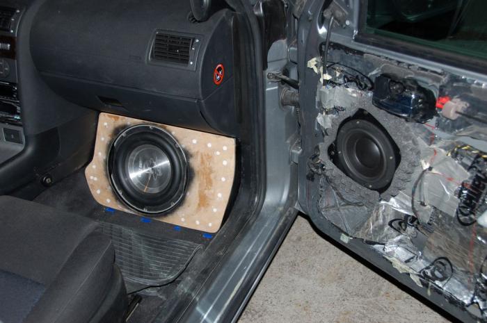

o 07.04.2008, 18:40 | noclue
odhadom tam vmestis najviac 20litrov
foto k příspěvku  od noclue

jaaj a zabudol som, toto bola 1 verzia, vraj je lepsie dat ho downfire....vyskusame
o 07.04.2008, 19:03 | Djturtle | Upraveno: 2008-04-07 19:07:48
Co je to downfire?
Kleneex: Jj, je to von!!! A ještě pořád mi leží na skříni, kua... Uchycení na suchej zip zespodu bedny by mohlo stačit, ne?? Když si přez něj udělám pořádnou mřížku z leštěné nerezi, tak to bude určitě neprokopnutelný a snad i pěkný.Takže? Jo a těch 20 litrů by mělo být asi akorát... Ale radši bych, kdyby mi to někdo spočítal... Nejprve ho chci dát do kufru, abych zjistil, jak vůbec hraje, ale auto je 206 cc a dost se bojím toho, že při stažené střeše bude celej ten mechanismus strašně rezonovat.A navíc tak 2-3 cm nad woofrem by bylo složený sklo od střechy a to by asi taky nebylo úplně v poho. :(
