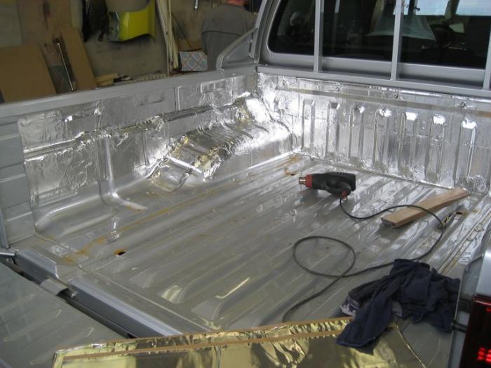

o 07.04.2008, 15:07 | Siggi_z_BA
tlmenie je zaklad
foto k příspěvku  od Siggi_z_BA

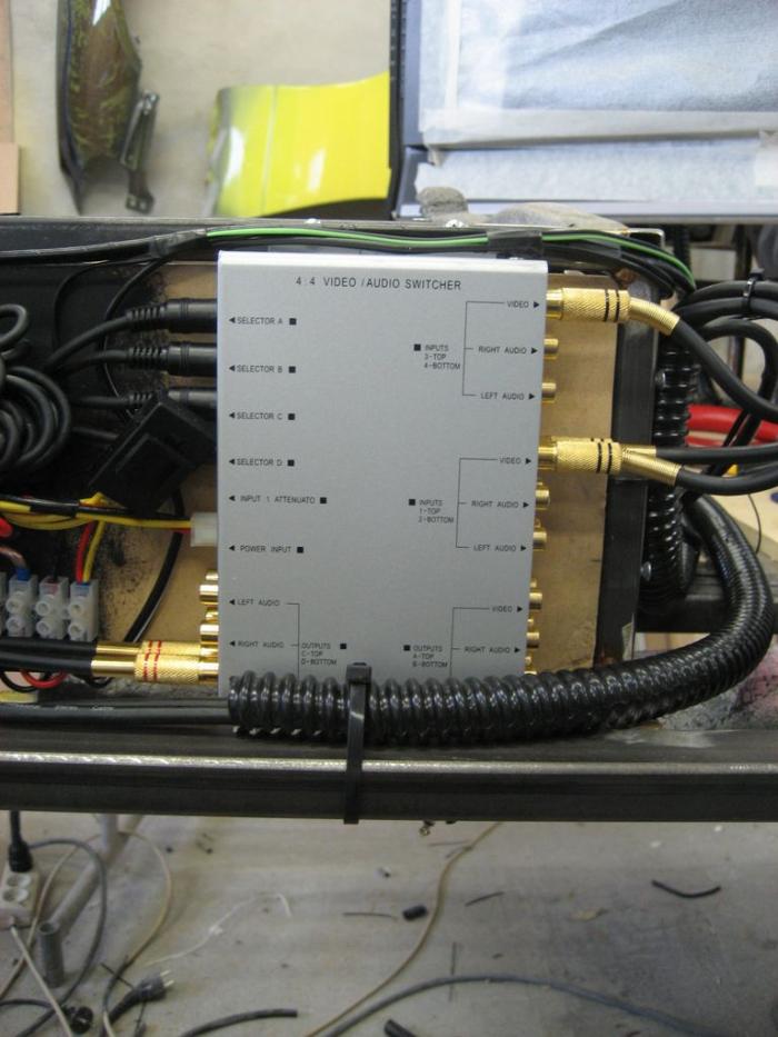

o 07.04.2008, 15:11 | Siggi_z_BA
aby mal kazdy monitor iny obraz podla chuti treba video switch

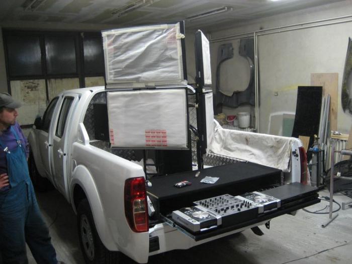

o 07.04.2008, 15:16 | Siggi_z_BA
o ozvucenie sa starali dva satelity a 12" woofrik
taka pekna hracka na prezentacie kdekolvek
o 07.04.2008, 15:22 | Verano
OMG
o 07.04.2008, 15:30 | Nismo.Power
ty voe :)))
o 07.04.2008, 15:30 | Nismo.Power | Upraveno: 2008-04-07 15:30:41
dabl
o 07.04.2008, 16:09 | Q
hustý
o 07.04.2008, 16:41 | TROY
:o) další Pimp my ride
o 07.04.2008, 17:46 | Majk-fox
Ty woe, Hazkýýýý
o 07.04.2008, 19:35 | Kamil
:-))) Místo těch CDJ200 a DVDček dát 2xDVJ-1000 a bylo by to dokonalý :-)))
o 07.04.2008, 20:12 | Topča

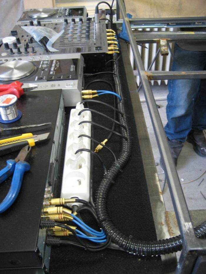

No pěkný moc.. ale,co ty signály a těch 220V v jednom husím krku.. to asi nebude nejlepší.
o 08.04.2008, 07:27 | mzc
taky si myslím že ty signály vedený s elektrikou nejsou košér. btw zapojoval sem ozvučení na diskotéce a podobně to tam bylo natahaný aji před tím a nedělalo to dobrotu. prostě signály zvlášť. vypadá to sice dobře ale ve výsledku to udělá pěknej bordel :) jinak MAZÉC!!!! prostě luxus.
o 08.04.2008, 08:37 | Siggi_z_BA
sam som sa bal ze to bude robit bordel a tak sme mali pripravenu verziu s dvomi nezavislymi krkmi, ale nestalo sa tak. Vstupne obvody su velmi dobre riesene a rusenie nie je vobec ziadne.

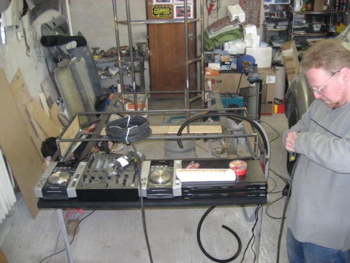

Co sa tyka DVJ-1000, taka bola aj moja predstava, no zadavatel ma zrusil ako faklu a pristupovalo sa na kompromisy.
o 08.04.2008, 08:58 | mzc
tak to je dobrá zpráva:) zadavatel se lekl cenovky za DVJ-1000? :D každopádně by to bylo perfektní řešení a pro tuhle "stavbu" naprosto ideální.
