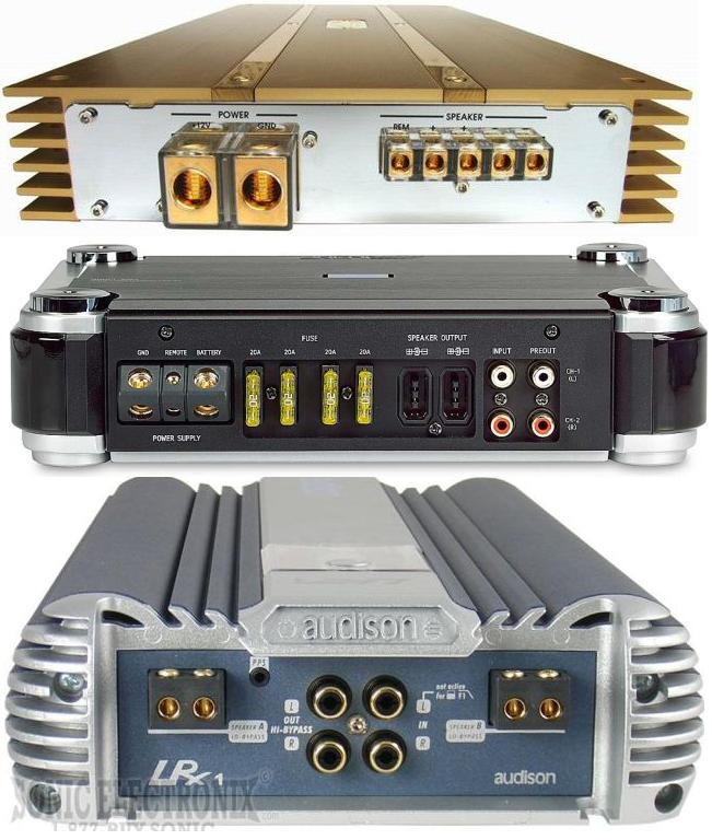

foto k příspěvku  od Divally

Ohmuv zakon a tyhle veci chapu bez problemu....ale kdyz se podivas na obrazky co sem k postu pripojil tak na kazdym z tech tri monobloku jsou dva vystupy na repro (jakoby 2 kanaly) takze na kazdou civku jeden...ale kdyz zapojim civky paralelne tak vysledna impedance je 2 ohmy a subac je tim padem jakoby jen jeden kanal(plus a minus)...a ten zapojim kam? Kdyz na tom zesiku je 2x plus a 2x minus ??
Dobre je to videt hned na tom prvnim...mam tucha ze je to helix.

zapojíš to na jeden z plusů a jeden z mínusů, je jedno na který. uvnitř zesilovače jsou ty výstupy spojený, vždy (+)s(+) a (-)s(-). jak psal Siggi, ty svorky jsou dvojitý hlavně kvůli připojení tlustších kabelů. V případě že máš dvoucivku a monoblok třeba z prvního obrázku, tak se nabízí připojit každou cívku k (+) a (-)na zesíku. tim ty sw spojíš paralelně
o 08.04.2008, 08:17 | cubajs
ta poslední věta je blbě, mělo tam být : tim ty cívky spojíš paralelně.

Jasny takze je vlastne jedno jestli ten dvoucivkac zapojim kazdou civku zvlast na + a -...a nebo kdyz je na basaku zapojim paralelne a pak jen ten jeden par kabelu zapojim do jednoho + a jednoho -...vysledek je vlastne stejnej:)
U subace 2x4 ohm je vysledek 1x2 ohm a zesik podava vykon jako do 2 ohm takze v hornim pripade zminenejch 900W RMS :)
