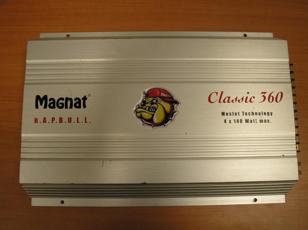

o 06.04.2008, 20:34 | Pavel 528 | Upraveno: 2008-04-06 20:35:28
jak pisou ti prede mnou,jedine zesilovac..
mam tu na prodej magnata
MAGNAT RAPBULL
Princip zapojení : 4/3/2 kanálový
Výkon RMS (4 Ohm) : 4 x 90 Watt / 2 x 180 Watt
Frekvenční rozsah: 5 - 80000 Hz
Harmonické zkreslení (THD): 0,02 %
Odstup signál/šum: 105 dB
Vstupní citlivost: 400 mV - 4 V
Rozměry: 253 x 51,5 x 350 mm
Váha: 3,5 kg
Pojistky: 2 x 20 A
LPF: ANO (plynule nastavitelný)
HPF: ANO (plynule nastavitelný)
BASS BOOST: ANO (ON, OFF)
Ochrana proti tepelnému přehřátí a zkratu: ANO
Plne funkcni.
cena 1600,-
kontakt pod nickem

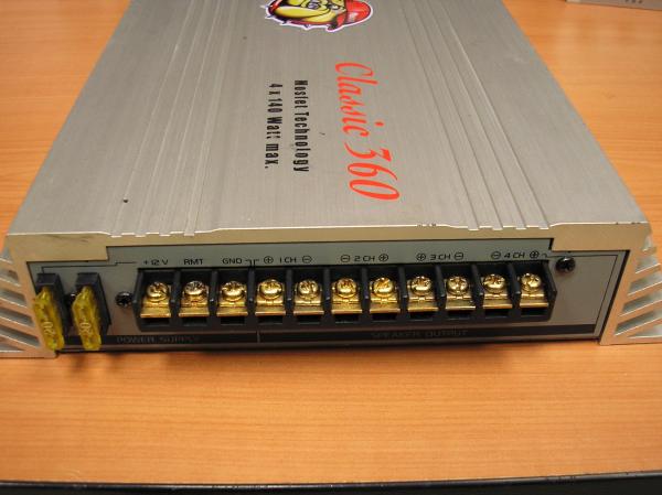

o 06.04.2008, 20:42 | Loli
Co je to RMT? Remote? Co se tam zapojuje? Ale 2x20A to fakt nevim jak zajit, me vede akorat jeden kabel co zapina a vypina 12V pri vypnuti/zapnuti zaplovani a ten uz vede do radia. No a mit to zapnuty furt i pri vypnutym zapalovani, tak to asi i kdyz do toho nic nepujde vycuca baterku, ne?
o 06.04.2008, 20:56 | Pavel 528
no vypada to,ze by si potreboval aby ti to nekdo zapojil,pac podle toho co pises o tom nevis vubec nic...a nez aby si neco znicil,tak by to chtelo nekoho na to sehnat...
RMT je remote-tedy spinani zesilovace-privede se na to vystup 12V z radia ,kdyz se radio zapne objevi se tam 12V a zapne se automaticky zesik
