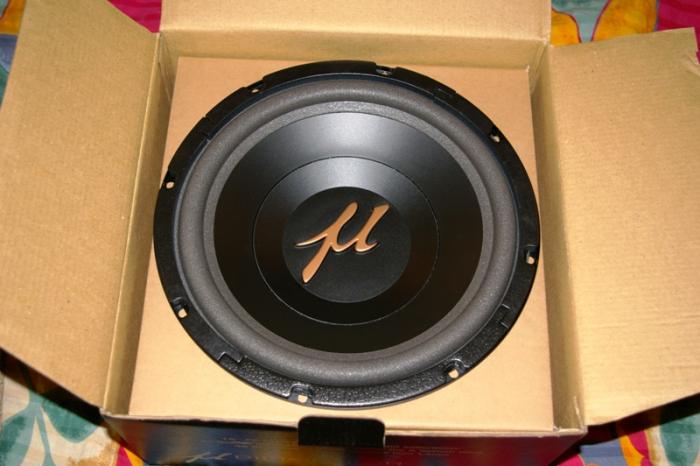

Já bych vzal do těchto peněz u-dimension JR1004 , je uplně někde jinde než Monacor a Carpower!

Nojo, bohužel jsem neslyšel nic z toho hrát, takže vám budu muset všechno věřit... Ale zase cena toho Monacoru...

no, asi bych to dal do uzavřenky. Ten udim co doporučil Oizo je fakt výborný. Ještě mě napadá DLS

Nejde mi ani tak o to, co koho napadá, ale co kdo slyšel, v jaký ozvučnici a jak to hraje, to že ten SP-252C nestojí přes 700 nemusí nutně znamenat, že u-dim s plechovým košem a medovým magnetem bude hrát 4x líp.
o 03.04.2008, 20:46 | jdoizo
DLS jak říkal Palmer je dobrý :-) a SP-252C opravdu je někde dole na stupnici a kdežto JR1004 je o dost řad výše, potv rdí jak palmer, tak i mnoha dalších
