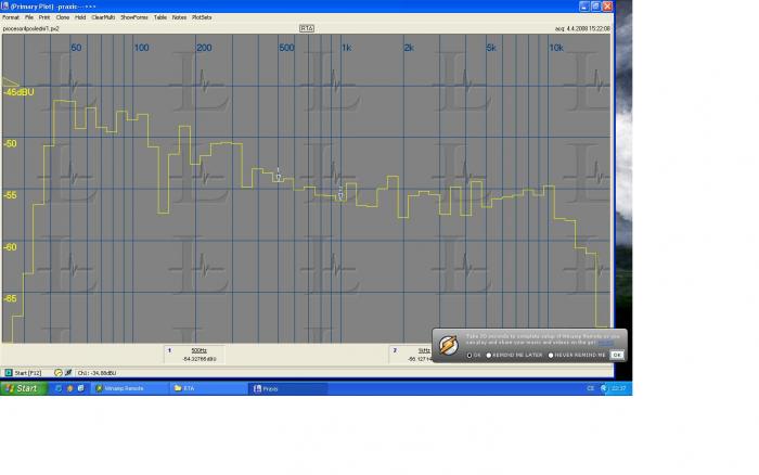

o 02.04.2008, 16:36 | Ricci
Ale dari :-)

Ricci si dal dievke pastelku nech si kresli kopčeky ?

Hoff: Zjednodusene. Jeto hladina vysek, stredu a basu (frekvencne), ktere je mereno na ruzovy sum.

a je lepsi, kdyz se riccimu netrese moc v ruce ta zluta pastelka a nejsou tam velke vykyvy a hezky to navazuje :-)

Ricci ma asi HRRRRanaty reproduktory :o)

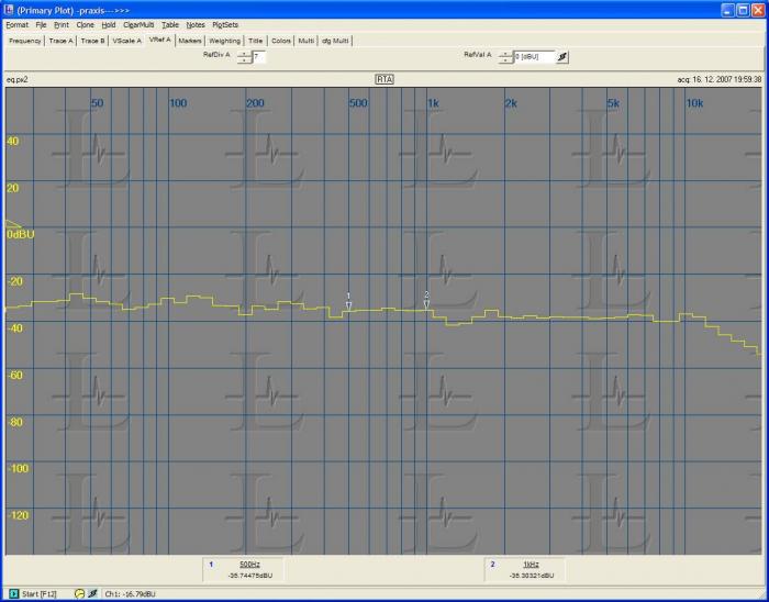

Tak už?

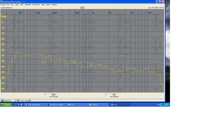

Ako vidite, vsetko je iba otazka zobrazenej mierky :-)

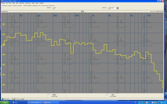

dnes jsem to zkusil trochu jinak a vyšlo z toho toto

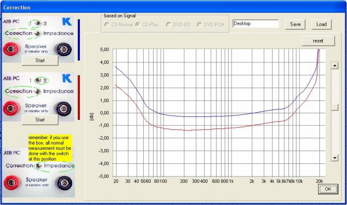

Jen tak mě při tom napadá, má ta věc, co používáte, také nějaký loopback na kalibraci zvukovky notebooku? Já že běžné zvukovky jako Realtek HD mají docela slušné U na mikrofonním vstupu. Asi tak nějak.

Shr3k - a některé jsou na tom ještě hůře! Proto se nemá používat vstup pro mikrofon, ale Line In vstup. Osobně používám externí zvukovou kartu.

Mno a i když máte všichni externí, máte jejich vstupy zkalibrované? :o)
