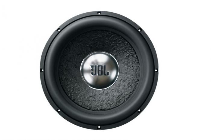

myslím že je to velmi kvalitní kousek jen nevím jestli tento nebo třeba jl audio 13w7. Jak se u toho JBL zapojuje 6+6 ohmů - je zapotřebí nějakej specialni zesilovač?
to je odkaz :
o 01.04.2008, 22:22 | joordee1
foto
foto k příspěvku  od joordee1
o 01.04.2008, 22:42 | Escudo
zesilovač může bejt jakejkoliv stabilní do 2Ohm, jen musíš počítat že při 3Ohm nebude mít takovej výkon jako při 2, bylo by asi faj aby měl min. 1200wrms @ 2Ohm (nebo 1o.ooo MAX :oD - má to ta značka zapotřebí?)

Ohledně toho JBL 15gti který má 6+6 ohmů - takže když to zapojím s 2 ohmovym zesilovačem který má třeba 300WRMS tak to bude hrát 100WRMS ??? jako s třetinovým výkonem ?
asi se ptám blbě ale nemám ani páru
o 02.04.2008, 07:59 | Escudo
s třetinovym ne, ale spíš tak o 20-30% míň, je to individuální
