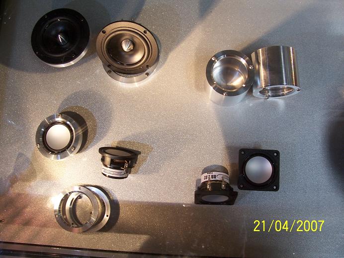

Rozmyslam ze si doplnim 2p na 3p.Jedna sa mi o to ze nemam vela miesta a tak som rozmyslal bud nad konusovym reprom s malou montaznou hlbkou,alebo kalotovym stredom.Priemer by nemal byt viac ako 100mm.
Pripadne ak tu niekto skusenosti s Omnes audio BB 2.01/3.01
o 01.04.2008, 22:33 | cosmix
BB2.01
foto k příspěvku  od cosmix
BB3.01

Neviem prečo tu je reč o 3pasme ked chalan uvažuje o full range reproduktoroch ? BB2,01 -5cm stači mu 0,1 L deliačka 400Hz ,BB3.01 11cm ten už potrebuje 1L 100hz.
Odporučam BB2.01 a k tomu 16cm stredobas.

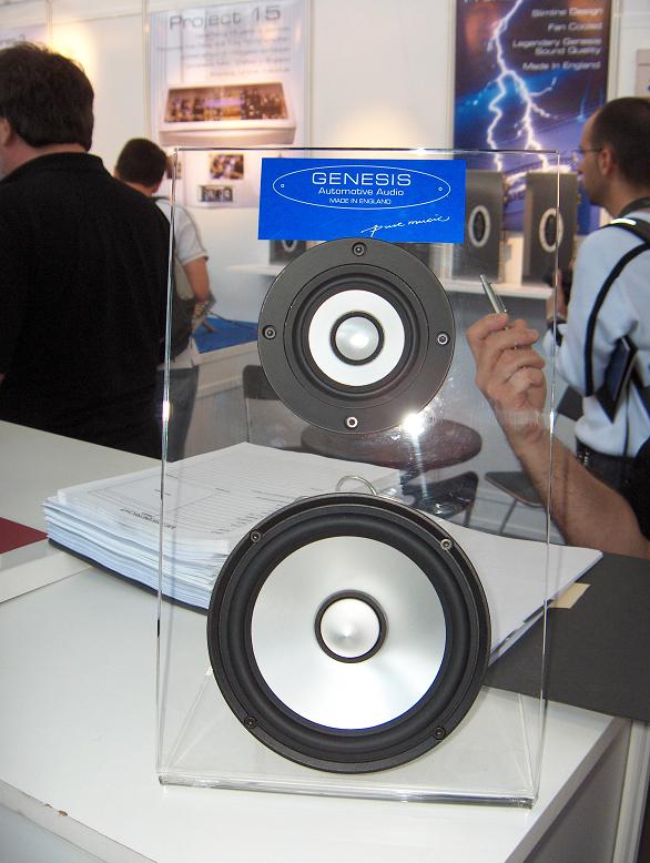

o 02.04.2008, 19:43 | raksop
foto k příspěvku  od raksop
o 02.04.2008, 19:44 | raksop
alebo ???
o 02.04.2008, 21:07 | buddha
ajaj,málem jsem si ucák z těch genesisů....a v pozadí moje zesiky.....náááádhera :)
