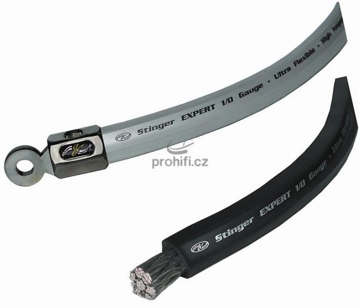

vie mi prosim niekto zmerat priemer tohto kabla
je to stinger xpert 53qmm
potrebujem priemer vodica bez izolacie
a este 1 otazka> aky priemer maju uchyty na kapik M6? M8?

Průměr káblu: cca 17 mm
Jaký kapík??

diky potrebujem priemer vodica bez izolacie
ten je 10-11,5mm, len neviem presne
capy helix, brax, audison

Myslel jsem bez izolace.. Pokud je to OG kabel, pak je průměr bez izolace těch 17 mm
o 31.03.2008, 22:59 | noclue
to si asi vypocital, a aj to spatne :-(
53qmm=3.14 * r *r /3.14
16,8= r * r
4.1 = r
priemer d=2*r = 8.2 v pripade, ze by to bol pevny vodic... on ma troska viac
to oko je na M8, teda ma vnutorny priemer 8.5mm
TAKZE: moze to prosim niekto zmerat? Dakujeeeeem

Hifil, 17mm v priemere nema kovovy vodic ani nahodou pri 53mm2 kabli :-)))

noclue, Kral007 ho ma kus na dilne a bezne EU typy od SL, Carpower a spol jsou proti tomu znatelne silnejsi, ten Stinger ma buzirku ohebnou a silnou, ale samotny prurez vodice vypada jak 35tka :o(
