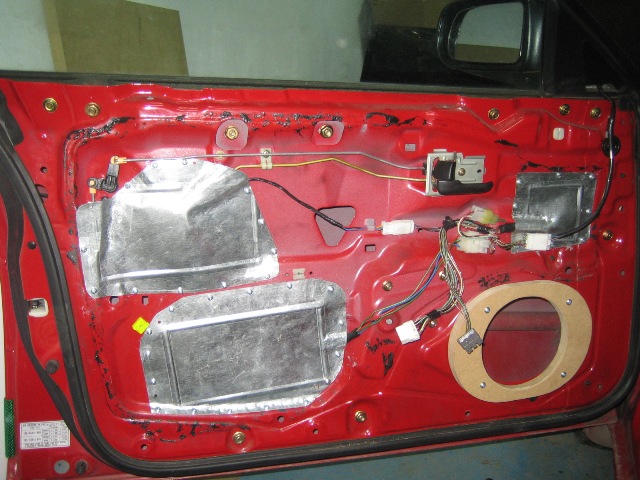

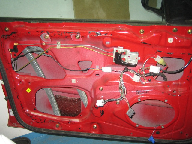

S novym autem, nove dvere a 25h prace, ale podle me to za to stalo...

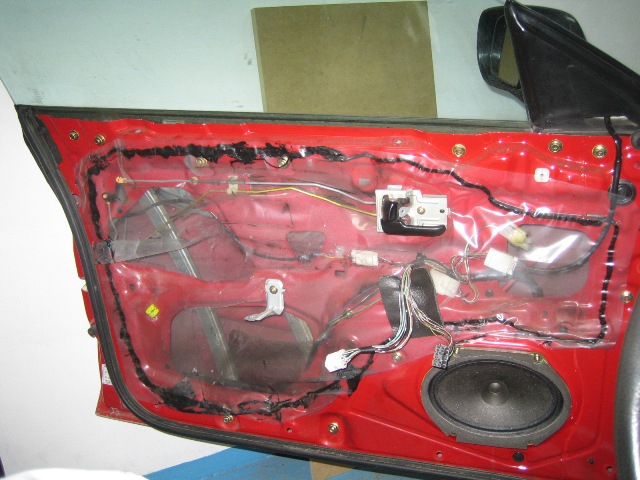

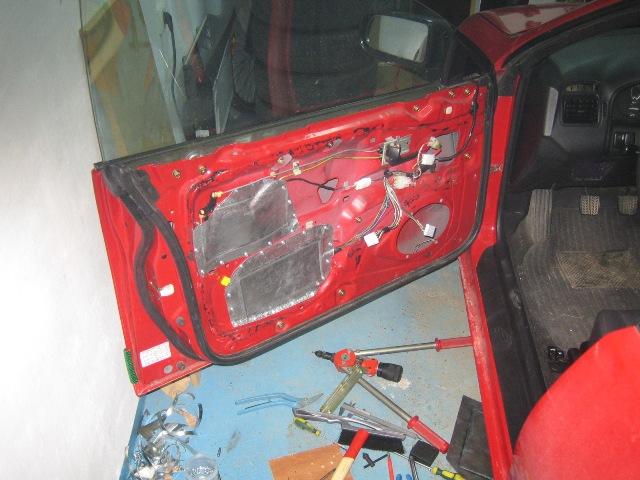

o 31.03.2008, 16:30 | Lucass
Nejhorsi cast strihani a vyklepovaní plechu aby nikde nic nedrelo.

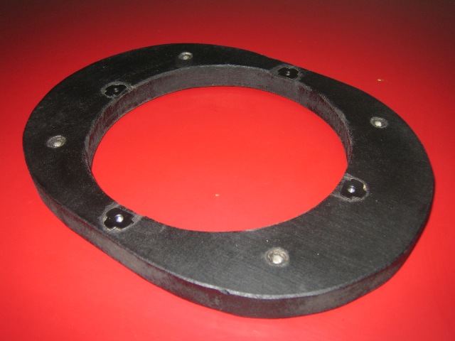

o 31.03.2008, 16:31 | Lucass
Vsude nanytovane 4mm matice.

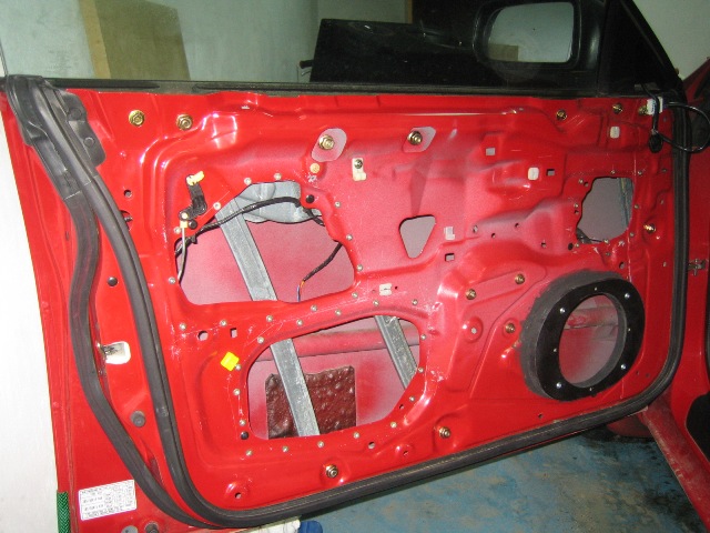

o 31.03.2008, 16:33 | Lucass | Upraveno: 2008-03-31 16:34:14

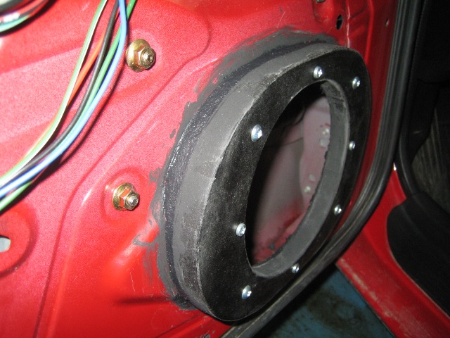

Pripraveny krouzek z 18mm MDF - zapustene vruty pro repro, atd.
foto k příspěvku  od Lucass

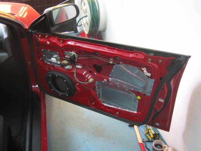

o 31.03.2008, 16:44 | Lucass
Zespodu Braxem zpevnena cast kolem krouzku.

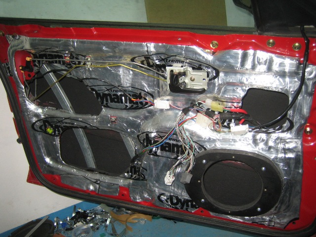

o 31.03.2008, 16:45 | Lucass
Pripraveno na tlumeni...

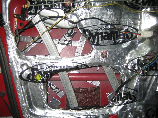

o 31.03.2008, 16:47 | Lucass
Lehce polepeny i vnejsi plech aby Brax nedrzel jenom na rovne plose.

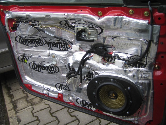

o 31.03.2008, 16:48 | Lucass
Finish =)
o 31.03.2008, 16:48 | Lucass | Upraveno: 2008-03-31 16:54:50
Vse utesnene jak jen to slo a plne rozebiratelne, az na krouzek od dveri.

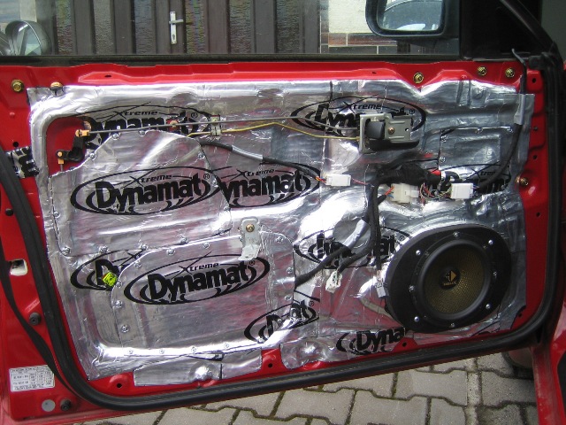

o 31.03.2008, 18:45 | Lucass | Upraveno: 2008-03-31 18:55:42
Diky... jj taky japonec, na hodiny si nestezuju zatim me to bavi =) na zvuk uz se tesim, ve starym jsem to mel na ne uplne idealnich krouzkach, diry byli pouze prelepovany TBP a na venkovnim taky Brax a dvere byli snad o 25cm delsi, tak uvidim jaky to bude rozdil, ale to si pockam, jeste me toho dost ceka

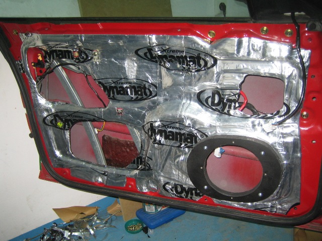

o 01.04.2008, 14:58 | Lucass | Upraveno: 2008-04-01 15:01:13
Jj, jedny =) ale druhy uz jdou o neco rychleji uz vim co a jak. Od soboty na nich hakuju asi 12hod a uz mi chybi akorat polepit Dynamatem a natahnout Brax, nebejt v neděli hezky a Matějsky, tak uz to mam hotovy.

o 02.04.2008, 09:28 | DemonBob
Lucass jak jsi nýtoval matky to jsou náké spešl matkly?

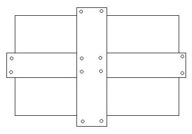

o 02.04.2008, 14:24 | Lucass
joordee Dynamat jsem na vnejsi plech nedaval protoze jsem ho chtel trochu vic zpevnit, ale myslim ze i Dynamat by postacil - rezonance a plechovej zvuk odstrani vic nez dobre.
Jinak diry jsem zadelaval O,6 pozinkem, protoze jsem nechtel menit material ozvucnice a s laminatem si moc nerozumim =) vubec si nedokazu predstavit jak bych to tam patlal kolem tech tahel. Jestli se na to necejtis tak bych pres vetsi diry nanytoval jenom 30mm pasky plechu, krizem krazem, pres to Dynamat a nazdar, asi nak takhle =D

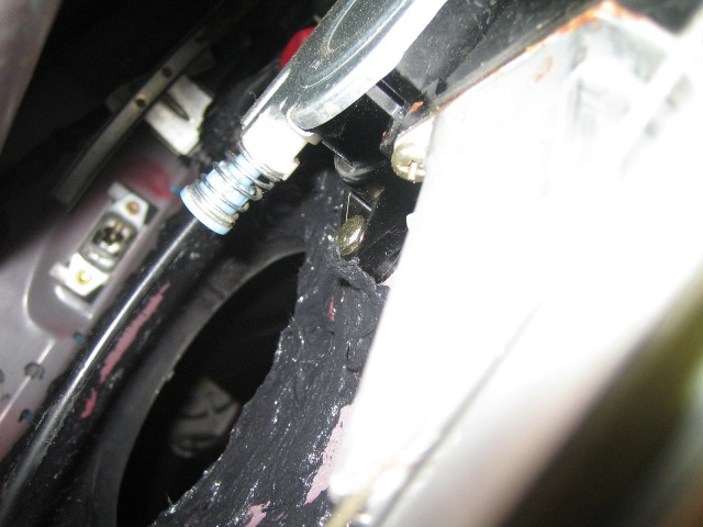

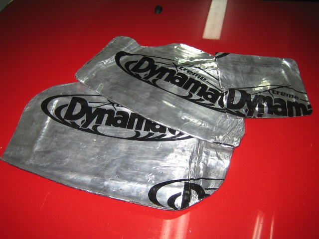

o 02.04.2008, 14:37 | Lucass
DemonBob, jsou to klasicke nytovaci matice (mam nejpodobnejsi tem vpravo nahore) pouzivaji se na to bud kleste co jsou na tretim obr., jsou i mensi =), nebo sroubek s matickou a utahovat, ale v tom poctu si to nedokazu predstavit.
