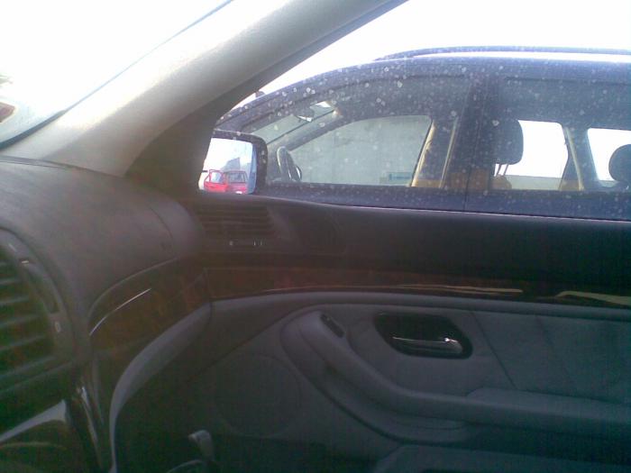

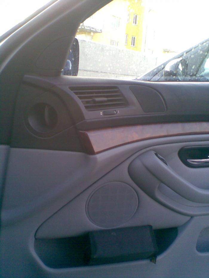

mám problémek - koupil jsem kompa do předních dveří, a nezměřil jsem si výšku - (maximální rozměr).
Novej vejškáč se mi do sloupku nevejde ani náhodou, ale můžu ho umístit do předních dveří, kam se v lepších výbavách montoval středový reproduktor. Znamená to, že výška bude umístěná v boku (né proti jako ve sloupku) a trochu blíž..
Může tohle mít vliv na celkový přednes?
Díky, večír sem hodím fotku, ať to taky vidíte...

doporučuju zapojit -vejšku nechat na delším kablíku a upevnit modelínou,nebo karosářskou páskou a naposlouchat -každýmu vyhovuje něco jiného. a některý vejšky si říkají o přesný směrování na řidiče a u některých je počítáno s tím že budou v nevhodných pozicích. takže poslouchat a poslouchat.

1- původní vejška/sloupek
2- nová vejška/vedle výdechu klimy
3- středobas - zůstává
Co myslíte?

myslim ze prednes jelykos je mas tak blyzko od sebe tak si myslim ze nebudou hrat tak prostorove.,nebo je dej nekam na palubku.pac oktavka2 to mam podobne a je to na hovno,jsou proste moc blyzko,zkuz experimentovat

bude to v pohode vedla tej klimy

moc na vyber nemas...a je to velmi blizko stredobasu-co je vyhoda

Bylo by lepší dát ty výšky do A sloupku (kvuli stejné vzdálenosti středobasu a výšky k uchu poskuchače a lepšímu směrování).Pokud je dáš do dvěří, tak vyzkoušej prohodit fázi...ale může se stát, že na některých nahrávkách bude sfázování v pohodě a na některých budou výšky uřvaný.

Teď se zeptám možná trochu hloupě - "prohozením fáze" myslíš + za - ? O tom jsem neslyšel...
o 01.04.2008, 23:47 | Ricci | Upraveno: 2008-04-01 23:48:03
ano, obcas sa vymeni + a - na vyskach a moze to pomoct, treba popocuvat a vyskusat, malo by to znizit agresivitu vysok
