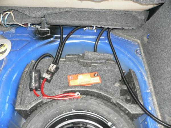

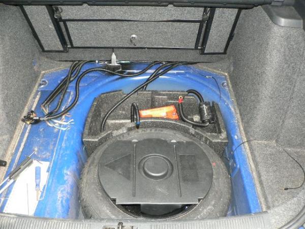

protože už mě dost vadilo vozit zesiky na hulváta,využil jsem počáska a trošičku zapracoval.Takhle to vypadalo když jsem začal.Jako první jsem přestěhoval rezervu abych se k ní dostal v klidu a nemusel odpojovat elektrárnu.
foto k příspěvku  od buddha

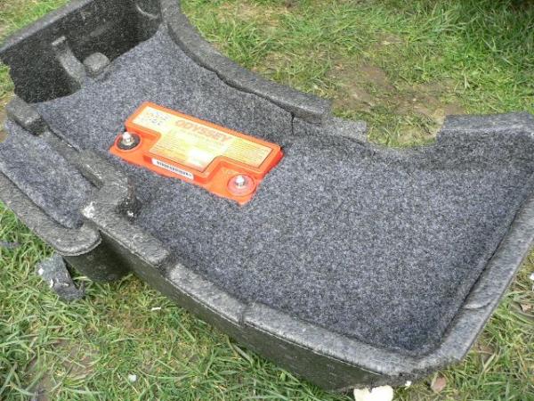

o 30.03.2008, 14:11 | buddha
baterku jsem usadil do polystyrenovýho výlisku a trochu počalounil.

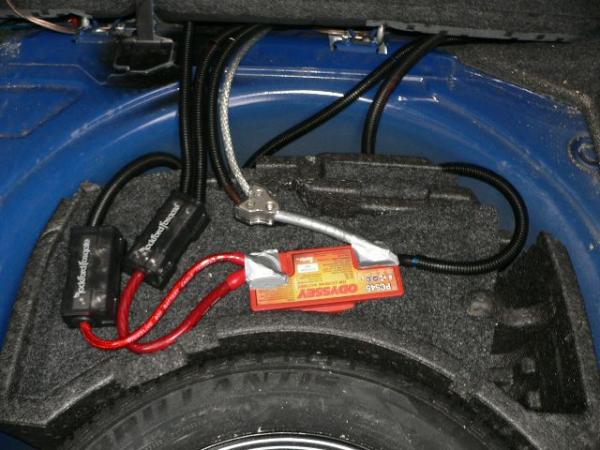

o 30.03.2008, 14:12 | buddha
posadit tam distribučáky už byla legrace a hlavně už se mi neohybaji tolik kabely a nepovolují se ze svorkovnice.

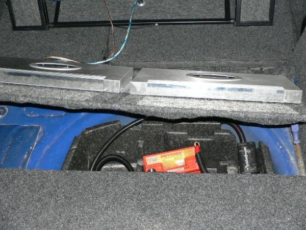

o 30.03.2008, 14:13 | buddha
ještě dodělám kryt na baterku.

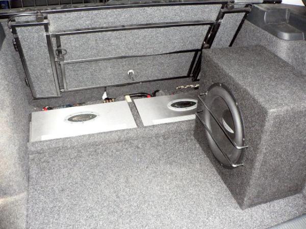

o 30.03.2008, 14:14 | buddha
došel mi koberec,takže vrchní kryt ještě čeká na potah :(

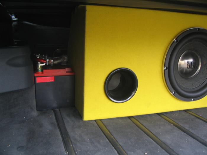

o 30.03.2008, 14:15 | buddha
a subík už má taky final bednu.
líbí-nelíbí?
o 30.03.2008, 14:20 | H.E.R.O.
výborný, takhle si představuju "praktický autohifi" kdykoliv můžeš lehce vyndat subík a máš free kufr a krásně zadělaná aniž by si přišel o rezervu. pěkná práce

velmi pekne, presne tak mam aj aj zoradene zosiky, rezerva sa da bezproblemu vybrat a usetri sa na kabloch :-)
len tie oka by som dal poriadne, priemyselne celomedene nakrimpovane, nie tieto autohifi srandy
vidim, ze sa zacinaju pouzivat kvalitne 10-20Ah baterky miesto smeisne blikajucich kapacitorov... ja som to odkukal od sailera, ktory to dava do kazdeho auta.... to sa este predavali pod nazvom "genesis EP16"

noclue:neměl bys nějakej tip kde ty oka koupit?mě se tyhle taky až tak nepozdávaji,jsou sice zacvakaný hodně dobře,ale čert nikdy nespí....
jinak baterku si nemužu vynachválit,zatim neni potřeba ani relé :)

2 noclue: taky uz Martine tlacim maly baterky jak se da, snad konecne lidi dostanou rozum a zacnou to kupovat misto kapacitoru
pro ostatni: vzdy je lepsi se zamyslet, zda nejaky kapik nebo napr. tuto baterku:
vyuziti a kvality se nedaji srovnavat, baterka vitezi ve vsech bodech a cena super za to co umi

ja som po dlhych rokoch tiez zistil ze amperiky treba, v honde je problem s prednou bat tak davam dozadu poriadnu.

ja som mal moju Hawkerku za 108Eur :-), odkedy zmenil enersys znacku na Oddesey, tak zdvihli ceny o 50%

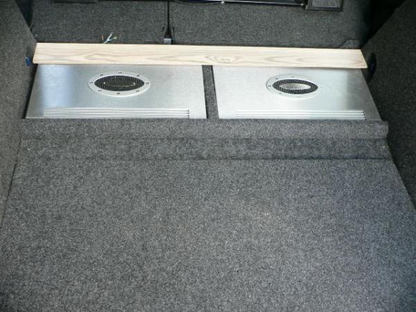

o 01.04.2008, 09:26 | DaveX
Pěkná práce.. mimojiné jak máš přidělanou SW bednu k podlaze???
o 01.04.2008, 10:01 | buddha
zatim gumycuk a chci tam dát rychlospojku....něco jako je na kole.zacvaknout vycvaknout,rychlý pohodlný :)
