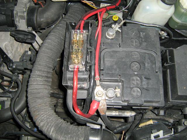

Tak jsem si vzal do parády přítelkyně twingo... Nechtěly se mi ale předělávat tapce a tak jsem naimplantoval HV130 díky udělaným redukcím do původních míst v palubce a díky bouchlému airbagu jsem měl i kam umístit zesík... :)
foto k příspěvku  od kizdnoH

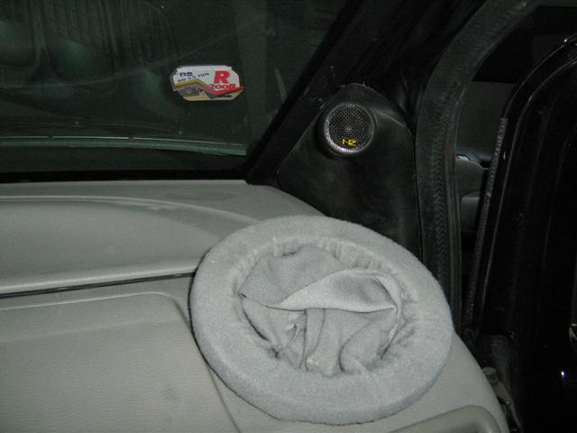

o 26.03.2008, 11:24 | kizdnoH

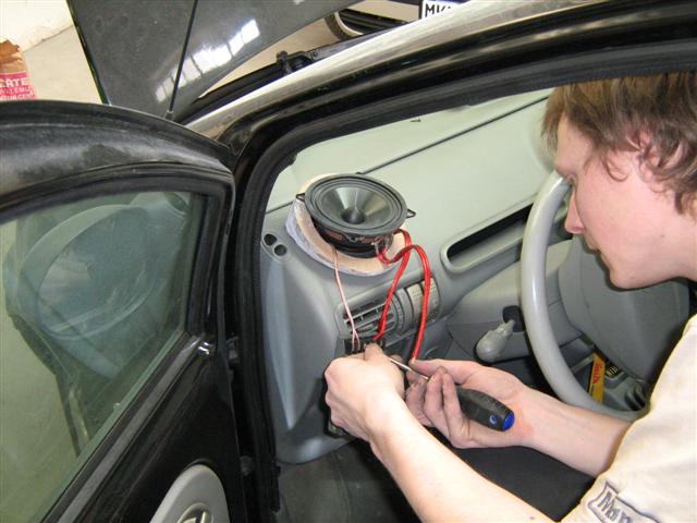

o 26.03.2008, 11:25 | kizdnoH | Upraveno: 2008-03-26 11:30:43
Pokusné zapojení...

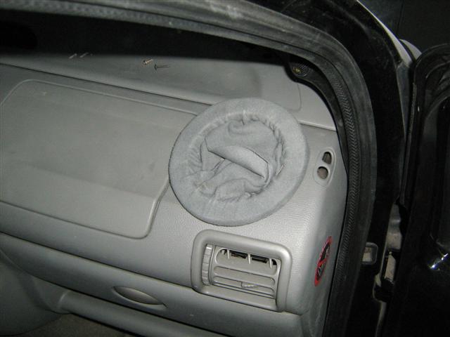

Potaženo...

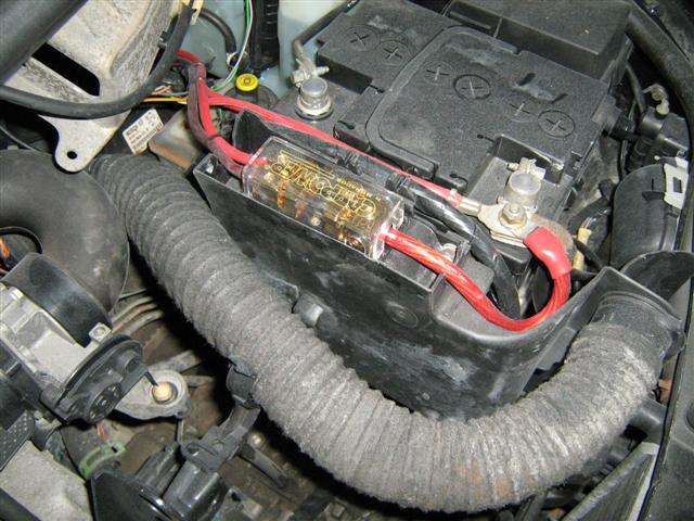

I s výškou...

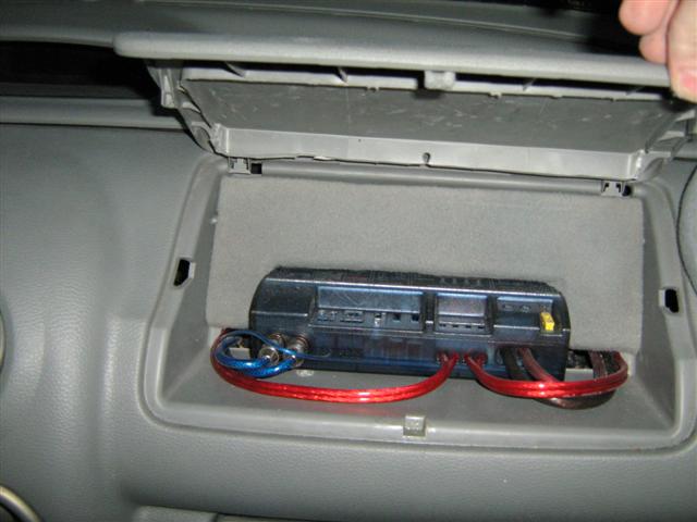

o 26.03.2008, 11:29 | kizdnoH
Zesík...
Víc fotek udělám až bude možnost (pokud by byl zájem)... Do kufru jsem prozatimně umístil 8" tubu od Pyle i se zesem do vyrobené kolíbky... Až bude nějakej volnější víkend, tak předělám i tu (nejspíš do rezervy, aby nebyl moc malej kufr). Jako HU byl použit Clarion 9375...

Me se tam ty krouzky vubec nelibej, zkus hodit naky kompletni foto, takhle neni nic videt. Jinak zesik je hezky umistnej...
o 26.03.2008, 16:01 | BMW_318iS
nevim no, nejak mi tam ti krouzky nesedi
o 26.03.2008, 18:43 | jdoizo
kizdnoH_ ty Hertze mají ozvučnice? nebo jsou jen v těch kroužkách v palubce? na kolika jsou řezané Hz ?
o 27.03.2008, 06:39 | kizdnoH
Jsou to jen redukční kroužky... Ořízlé jsou na cca 120Hz.
o 27.03.2008, 06:49 | jdoizo
jasné, ono by bylo lepší odělat uzavřenku, pokud lze a pustit je odost více dolu, 120Hz je ještě celkem dost, ozvučnici b ysi zasloužili
o 27.03.2008, 06:57 | kizdnoH
Určitě by si jí zasloužily, ale kvůli tomu bych tu palubku musel mít dole hodně dlouho a to bych o víkendu nezvládl... ;) Takhle si myslim, že je to dostatečná změna z 87mm koaxů Roadstar na tohle... :D
