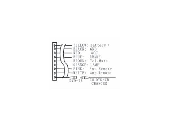

o 26.03.2008, 21:39 | Skid-TDI
Moc diky vsem. Jinak ten modrej drat na Zenecu je opravdu brzda, vycteno z manualu a zde prikladam foto.

o 27.03.2008, 09:42 | cendler
Skid-TDI : jasně tak je modrý, a ten připoj na + a tadá jede se s obrazem
o 27.03.2008, 10:12 | Luke-Jeep
cendler???? na plus????
odkdy se rucni brzda pripojuje na PLUS?
Skide v klidu si to pripoj na kostru... cendler ma vlci mhu ;-)
o 27.03.2008, 11:22 | Směty
jj jak říká jeep nedávno jsem taky napojoval na kostru samozřejmě a funguje :o)
o 27.03.2008, 19:51 | cendler | Upraveno: 2008-03-27 19:53:11
pardóoooon znamínka se mi pomotala!!!! samo je to na - kostru
