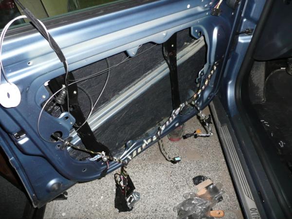

o 24.03.2008, 21:53 | Augi
Takto vypadaly dveře po L-J ;-)
foto k příspěvku  od Augi

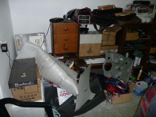

o 24.03.2008, 21:57 | Augi
Abyste se nenudili, tak zatím malej kvíz... Kolik zesilovačů vidíš???
o 24.03.2008, 21:58 | Augi

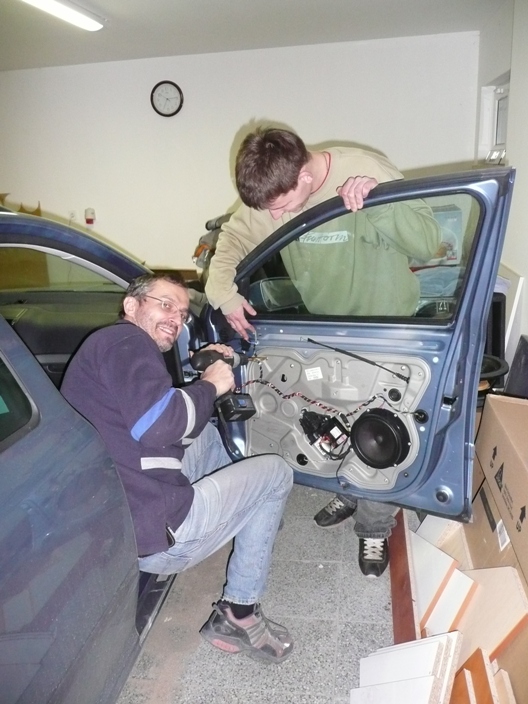

o 24.03.2008, 22:02 | Augi
Vidíte zde snad něco špatně???
o 24.03.2008, 22:03 | Augi
Spousta rukou na tom dělala....

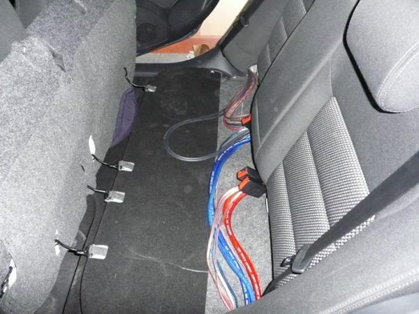

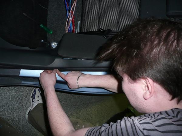

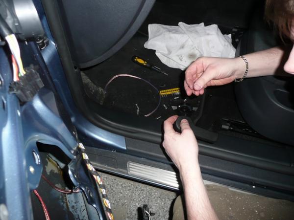

o 24.03.2008, 22:09 | Augi

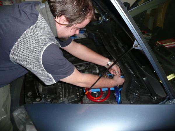

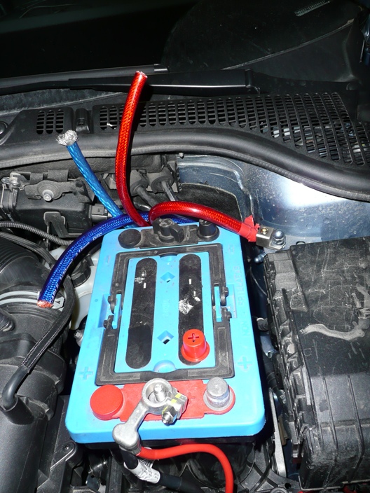

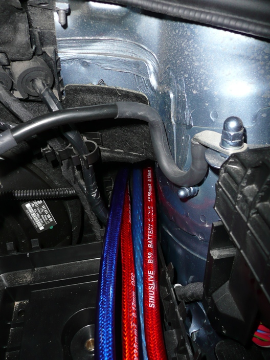

Tady už vedeme kabely prahem...

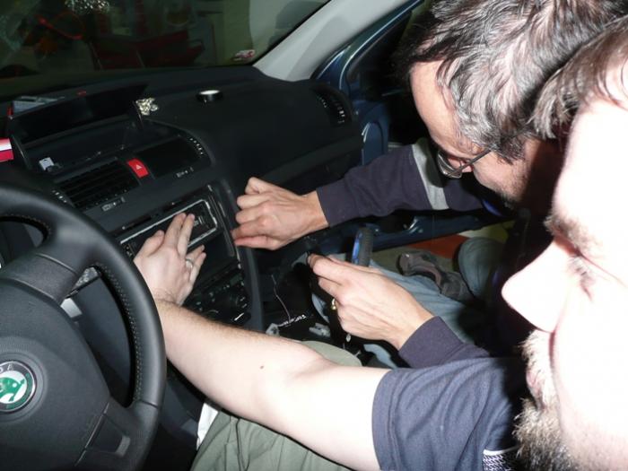

o 24.03.2008, 22:14 | Augi
Instalace rádia nám dala zabrat, resp. je tam fakt málo místa...

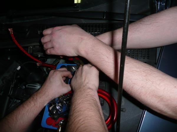

Zase musel přijet L-J, aby nám podržel...

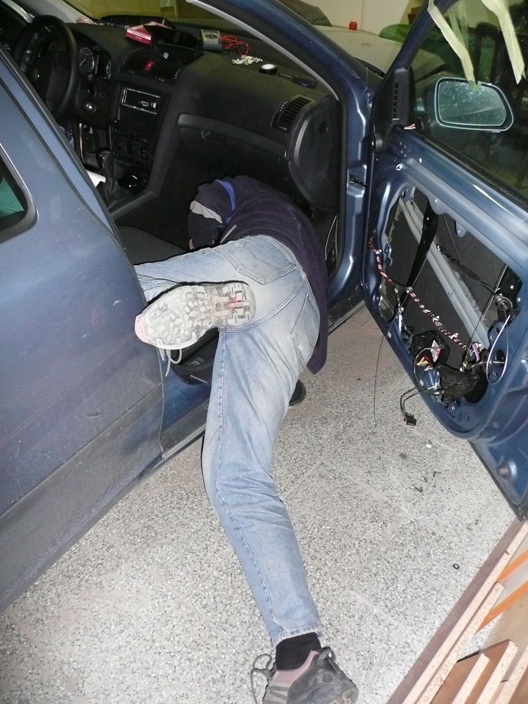

o 24.03.2008, 22:25 | Augi
konny je neuvěřitelný živočich zaujímající neuvěřitelné polohy... ;-)

o 24.03.2008, 22:27 | Augi

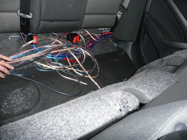

Takto to vypadalo pod zadní sedačkou...

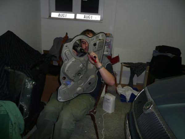

o 24.03.2008, 22:31 | Augi

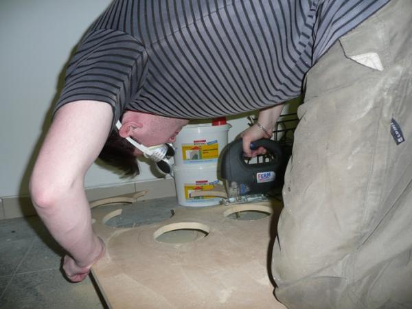

Já měl za úkol řezat kroužky. Hodně se prášilo, já kulový viděl, tak jsem použil starý svářecký brýle...

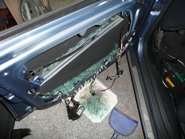

o 24.03.2008, 22:32 | Augi
Bohužel... Ne všechno je ideální a proto jsme při jedné zkoušce "poškodili" sklo, resp. zničili...

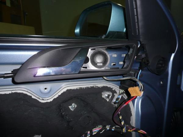

o 24.03.2008, 22:35 | Augi
Dočasně výška...

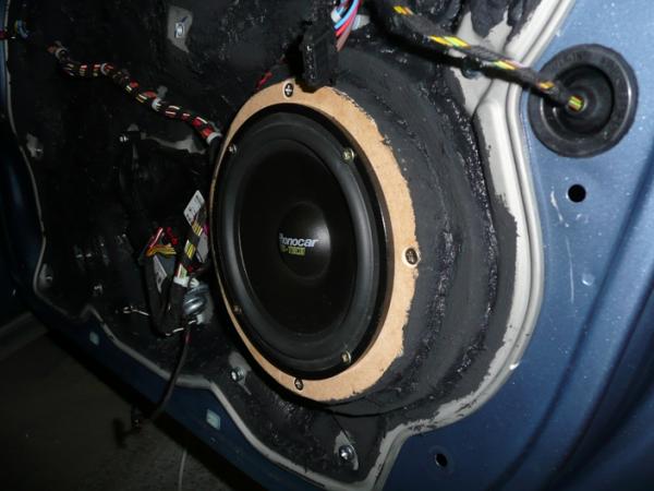

o 24.03.2008, 22:36 | Augi

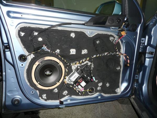

Řádně "ukotvený" MDF kroužky...
o 24.03.2008, 22:37 | Augi
Zatímco přední dveře jsme dělali pod heslem "brax", zadní dveře byly zpracovány v duchu "Sika"...

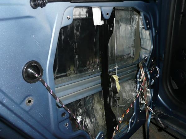

o 24.03.2008, 22:38 | Augi

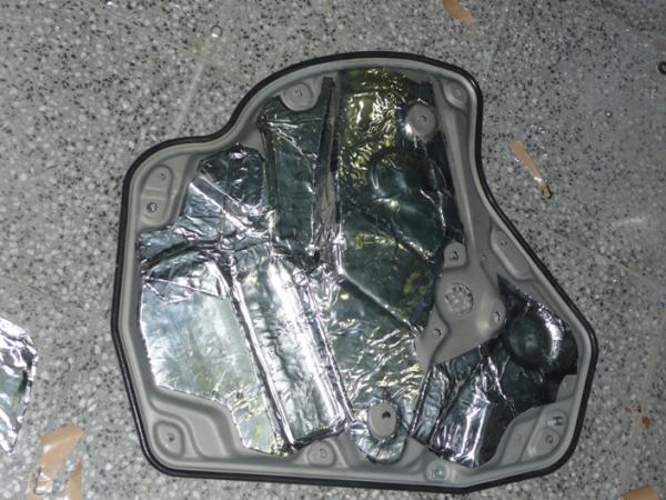

Pochopitelně i vnitřní plech...

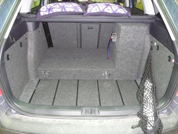

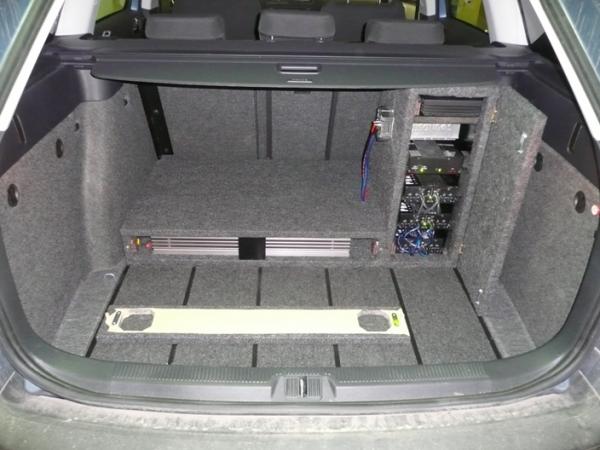

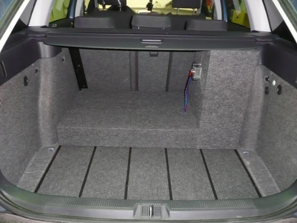

Kufr stage 1...
o 24.03.2008, 22:40 | Augi
A toto se pod tím skrývá....

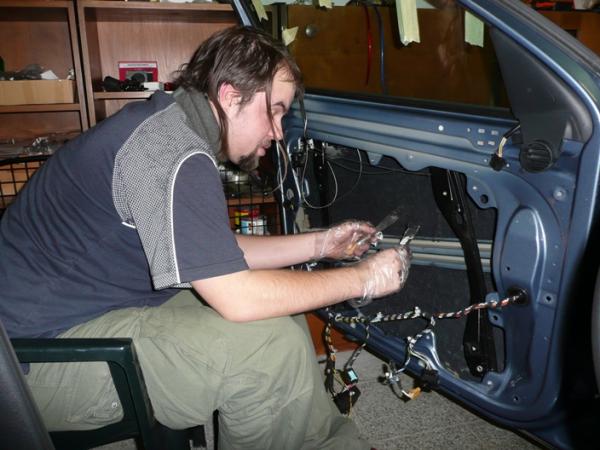

o 24.03.2008, 22:49 | cendler
Moc hezký, určitě jste se hezky zapotily ;-)
Jak se vám povedlo to okno?
o 24.03.2008, 22:51 | Deaf.as.a.post
není těch zesíků na jedny kompa zbytečně moc? :-))
o 24.03.2008, 22:59 | Augi
No... okno...
Měli jsme rozdělanou stahovačku, je to celkem nechutná skládačka a když jsme to tak nějak složili a byli rádi, že to celkem pasuje dohromady, řekli jsme si, že to zkusím, jestli to funguje správně. Tak jsme zapojili baterku, otočili klíček a spustili okno dolů a vše bylo fajn. Jen že když jsem chtěl vytáhnout okno nahořu, vzpříčili se nám "lyžiny" (protože jsme neměli vše upevněno) a RUP... Bylo to.
o 24.03.2008, 22:59 | *konny*
Zesíků není nikdy dost
a z čeho jsi usoudil, že jsou tam jen jedny kompa??
o 24.03.2008, 23:00 | Augi
Zesíků je akorát: předek 3p aktiv, zadek 2p aktiv, center a sub.

o 25.03.2008, 06:49 | buddha
to se konny ani nepochlubil že se tak zadařilo :)
¨jsem rád že to nelámu sám .
jinak hezký,ale zajímalo by mě jak to budete ladit :)
ta věž v kufru je supr,takovej reaktor
o 25.03.2008, 10:48 | Augi
buddha: Pozorné oko si všimne, že ta velká díra asi čeká na bednu se subíčkem, takže potom bude vše pěkně "v lajně", takže Ti ani nepřipadne, že tam je nějaká věž ;-)
o 25.03.2008, 11:23 | buddha
Augi: ale já nerejpu,líbí se mi jak jsou krásně uklizený :)

o 27.03.2008, 08:50 | Kotass
Augi: K čemu sis pořizoval kombíka když půl kufru zaprcáš komponentama ? =o)
Moc pěkný, jenom jak to máš s chlazením ?

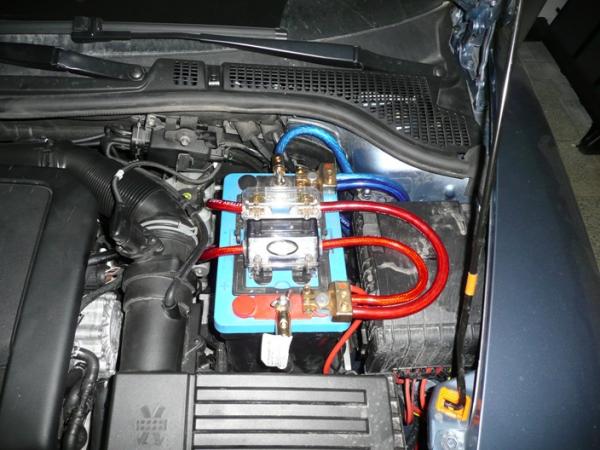

o 27.03.2008, 11:31 | Augi | Upraveno: 2008-03-27 11:33:45
Kotass: No právě proto mám kombíka, ne? ;-) Aby mi zbylo aspoň trochu místa...
A chlazení? GZ je chlazený dvěma větrákama (na poslední fotce je vidět, že ten kryt má 2 výřezy - teď už tam jsou osazený ty větráky) a ta věž, jak to nazval buddha, má zezadu po celé výšce štěrbinu širokou cca 3 cm a všechny zesilovače mají aktivní chladiče, takže průvan tam nebude malej ;-)
