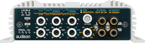

Prosím chci se zeptat,mám zesilovač Audison LR605XR na kterém mám zapojený jeden pár komponentnich repro a subwoofer a dva kanály mám volné. Takže přemýšlí­m o aktivní­m zapojení­ těch komp. Půjde to? Jestli jo tak jak bych měl co nastavit? Děkuji

myslim,ze tento zosik ma aktivnu vyhybku.
bodlo by foto...

o 24.03.2008, 20:11 | Kmoda
foto k příspěvku  od Kmoda
o 24.03.2008, 20:11 | Kmoda | Upraveno: 2008-03-24 20:21:08
Tak foto jedině takhle. Pro ten aktiv tedy asi zamáčknu tlačítko mode a budu muset nastavit horní mez pro subwoofer,horní i dolní pro středobas a spodní pro výšky?

Ty, ale tohle neni foto toho 6ti kanalu, ze? Ale asi tak nejak by melo byt :-)

Tak ako pises.Neviem ake mas radio,ale ak mas 4x RCA mozes dat na radiu LP pre sub a HP na 80-100Hz a na zosiku nastavis len LP pre stredobas a HP pre vysky.

to Goldies toto je foto toho pětikanálu, to Cosmix rádio mám staré Pio DEH-P9100R a nevím přesně jaké jsou jeho možnosti protože teď mám propusti nastavené na zesilovači. Zítra na to mrknu ale bohužel z rádia sice vedou tři páry cinch ale do zesilovače jsou zapojené jen přední a zadní protože nemá samostatný vstup na subwoofer. To je nějak v tom zesilovači udělané,nerozumím tomu. Takže z rádia ten subwoofer nastavit asi nemůžu.

No jeden pár je na sub ale není kam zapojit takže je volný a na nic.Budu to muset nastavit na zesilovači.Koukám asi tedy těmi spodními potenciometry nebo jak se tomu říká.Tím pod tlačítkem mode asi nastavím spodní mez pro výšky,tím vlevo horní mez pro sub?Ale víc nevím
