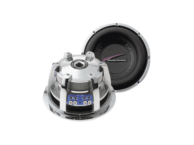

prosim vas jaky zesik 2kanal nebo monoblok a o jakem vykonu prosim poraďte na tento woofer audiobahn aw1200q
* Sensitivity: 92.7 dB
* RMS Power Range : 50-700 Watts
* Peak Power Handling: 1400 Watts
* Impedance: 4 Ohm
* Low Frequency response: 20 Hz
* High Frequency Response: 500 Hz
* Diameter: 12 Inch
diky moc za radu

Určitě bych dal monoblok! S výkonem někde v rozmezí 400 - 600W rms. Podle toho, že v popisu je impendance 4 Ohm, ale podle fotky to vypadá na dvoucívku předpokládám, že je to 2 + 2 Ohm, takže si můžeš vybrat, jestli bude zapojenej na 1 nebo 4 Ohm..
Pro kvalitní podání bych ale volil radši 4 Ohm..
Konkrétně bych doporučil tento:
Je to hybridní monoblok třídy GH.
Vysoký výkon při nízkém odběru proudu a skvělé kontrole wooferu.. Pro kvalitní poslech by šel zapojit na 4 Ohm, pro SPL by šel i na 1 Ohm..

cena tak kolem no max. 10t no pravě jsem na to taky koukal je to dvou civka a je tam napsano 4ohm proto jsem potřeboval radu

Chvilku jsem to hledal po netu.. Je to 2 x 2 Ohm.. Našel jsem komplet TS parametry, kdybys chtěl..
Jinak levnější kvalitní monoblok asi jedině pro zapojení do 1 Ohm.

Tak jsem si ten woofer zkusil prohnat softwarem a nasimulovat v ozvučnicích..
V bassreflexu by zahrál hodně hodně hluboko. Na 20 Hz by jel na -2 dB, což je hodně dobrý! Nevýhoda by ale byla v tom, že to je při objemu něco málo přes 100 litrů, což je hodně.
Uzavřenka by mohla být někde mezi 40 - 60 litry a hrála by naplno někde od 50 Hz - s dobrým zesíkem s dobrým bassboostem i o něco níž.

jo je s uzavřenou bednou na meil mi nabizel někdo carpower hpb-1502 asi by to nebyla dobra volba co?
o 24.03.2008, 20:49 | Hifil
To ne.. Jako dvoukanál je dobrý, ale slyšel jsem ho v můstku na wooferu a žádný zázrak to nebyl... Pro tenhle zesík by kvality tvého wooferu byla škoda!
