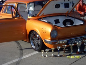

Deafe proč to tam jen na té fotce má? sorry ale musel sem :-)

21.03.2008, 14:34 | miramir:
tak to se ti omlouvám, moh jsi napsat hned, že to nechceš na poslech, ale na lakýrky před buchtama, a jestli máš podobnou instalaci tak sem hoď foto, rád se podívám
