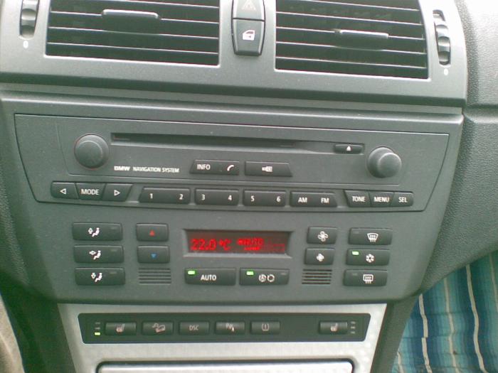

kdo by mi uměl udělat linkový výstup z tohoto rádia?
(4xcinch)
Děkuji

Jo 2 stačej. Bude tam procesor ALPINE IMPRINT a ten už si to rozhodí na 4. Měřil jsem výstup a dává to kolem 10V. To rádio nemá koncák ale tímto 10V výstupem to jde do externího zesilovače v levém zadním nadkolí.Problém je že těch 10V není regulovatelné hlasitostí!

Pavle a ty jsi to někdy dělal? bmw tam má výstup kolem 10V a odtud to je tažené do zesilovače vzadu v blatníku. Ale tento signál nereaguje na hlasitost ani balanc. Takže otázka je jestli ta hlasitost je regulována datově až vzadu v tom zesilovači a nebo hledat ještě nejde v tom rádiu.
