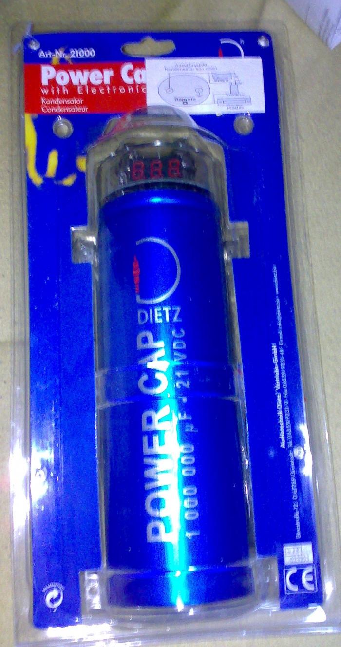

mam tento kapík
foto k příspěvku  od maiky46

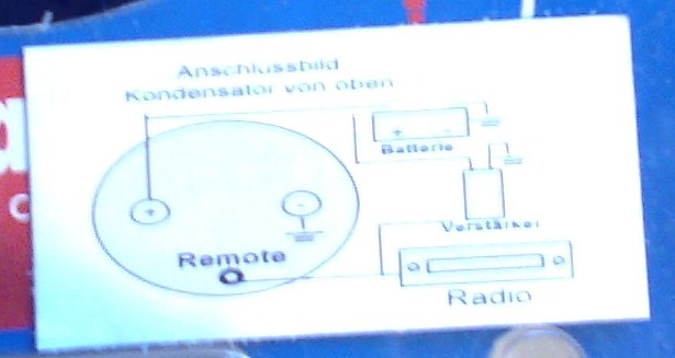

o 17.03.2008, 10:26 | maiky46
schemata z návodu

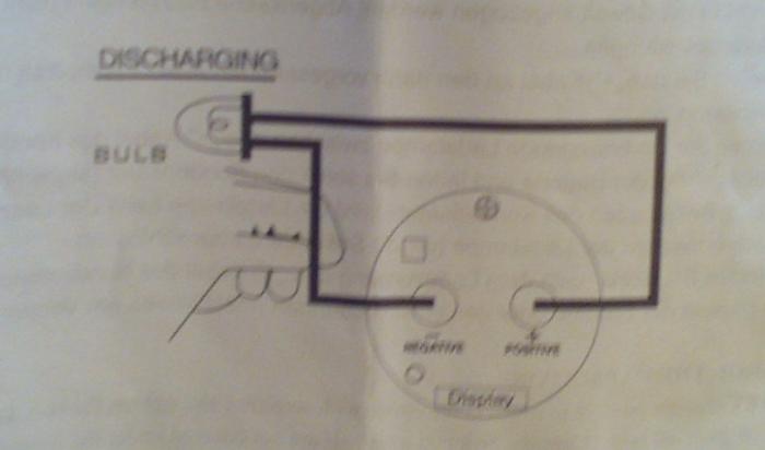

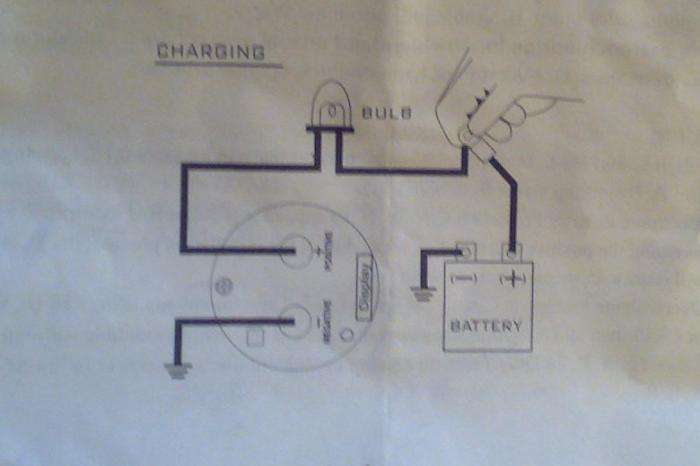

o 17.03.2008, 10:27 | maiky46
pak toto jedno bude asi nabíjení adruhé vybíjení jelikož je přibalen odpor

o 17.03.2008, 10:28 | maiky46
ale de mi o zapojení toho kapíku nabít to snad zvládnu vybíjet ho nepořebuju to ani nevim k čemu je, a to zapojení vždy sem měl kapík jen plus mínus od baterky na kapík a z kapíknu na zesíky, kdy tady na schemtu je ještě remote radio a verstarker viz schema tak nevim co se tam zapojuje navíc kromě plus a mínus z baterky

o 17.03.2008, 11:05 | cendler
spínané plus od rádia, to máš jako spínaní do zesíku, to je to samé. Když vezmeš signálové kabely, taky máš uprostřed většinou jeden volný kabel a ten spíná zesilovač, no a tohle je to samé.
o 17.03.2008, 11:18 | maiky46
a co je to verstarker? to mezi baterkou a radiem????
o 17.03.2008, 12:10 | Lucass
Verstärker (der) - zesilovač =D slovnik.cz
o 17.03.2008, 13:59 | maiky46
takže na kapík přivedu vlastně jen plus mínus z baterky a spouštěcí kabel , tak to je pohoda
