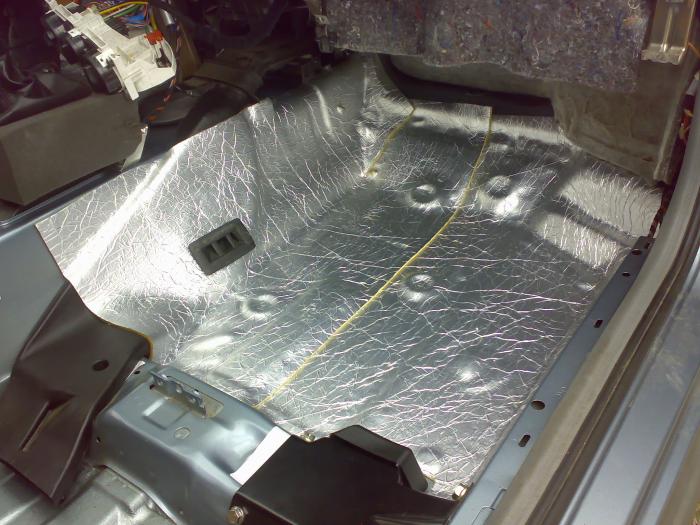

Tak sem si sednul k PC a začal vymejšlet a sepisovat tlumení do Octy 1.. Přendí dveře dostanou TBP, Brax, díry budou přelaminovaný a přijde na ně Dynamat EX. Kufrový dveře TBP a Brax. Střecha asi TBP zase s Braxem, ale ještě nevim... Možná něco jako dynaliner, dynapad,... nevim.. Na podlahu nejspíš Tecsound 4mm s alu - líp se s tim dělá. Potřeboval bych ale poradit co se zadníma dveřma a pohdlahou v kufru. Do těch dveří myslim bude stačit třeba na vnější plech TBP a dovnitř Tecsound 2mm. V kufru jde hlavně o blatníky, podlahu mam udělanou z 18mm tlustý šalovací překližky a ještě bude o 3cm zvednutá:) o kapotě zatim radši nepřemejšlim:)
Repra jsou jen vepředu a v kufru bude sub.
Prosim tihle příspěvkem o radu, případně o opravu, kdyby byla potřeba, dík všem..
Tak sem jen zvědavej na kolik to pak všechno vyjde, to bude pár měsíců po brigádách:D

pokud bude všechno TBP + Brax a podlaha Tecsound, tak bude vhodný to tak udělat celý, bude to i pro tebe jednodušší při objednávání. Navíc je to osvědšený, spousta lidí to tak má

na podlahu miesto tecsoundu porozmyslaj o TBP

Přemyšlel sem, ale nakonec vyhrál TCS.. vyjde levnějc, líp se s nim dělá a u tý podlahy mi přijde celkem zbytečný jí ztužovat - navíc 4mm TCS vyjdou podle mě s 2,6mm TBP podobně.. spíš chci omezit hluk co jde zespoda, na což by byly asi i lepší věci, ale bude to hlavně na soukromý hraní:)

jo a do těch zadních dveří asi nakonec poputuje jak jinak než TBP, ale bez braxu, na vnitřní plech pak asi co mi zbyde:D

mal som tcs na podlahe asi 4m2, ale rozdiel pred/po bol nulovy... tak isiel znova von a dal sa dyna-xtr, to uz bolo pocut, hlavne na zadnych blatnikoch
zavisi aj od toho, ako je auto tlmene od vyroby

Aha:) špatně sme si rozuměli:) TCS bude jen na podlaze pod sedačkama, v kufru je na podlaze ta deska - myslim že krom nějaký pěny nemá cenu tam nic jinýho dávat.. blatníky a boky a kufrový dveře pujde rozhodně TBP a Brax a možná ještě další TBP a Brax:D ještě uvidim:D

podlahu kufra som netlmil, ta je origo od vyroby a basak mam vpredu... tcs bol na podlahe v kabine a na blatnikoch..

Tak už je podlaha hotová, konečně se mi to trochu pohlo:) takhle to teď vepředu vypadá , je to fotka zhruba z pulky procesu lepení... subjektivně je vevnitř všechno odspodu trochu tlumenější, už sem se byl projet i po kostkách:) tak už jen trochu izolovat kabinu od motoru..
