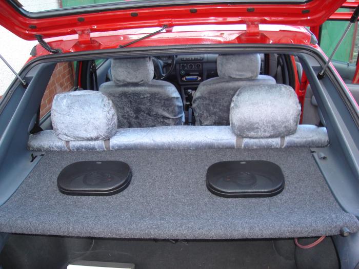

já jsem do toho plata vyřezával díry pro 16,5 repra a v pohodě jsem to vyřezal přímočarou pilou.. takže se ničeho neboj.. z boka jsem to polepil kobercem ať tam nejdou vidět díry a dopadlo to tak jak na fotce..

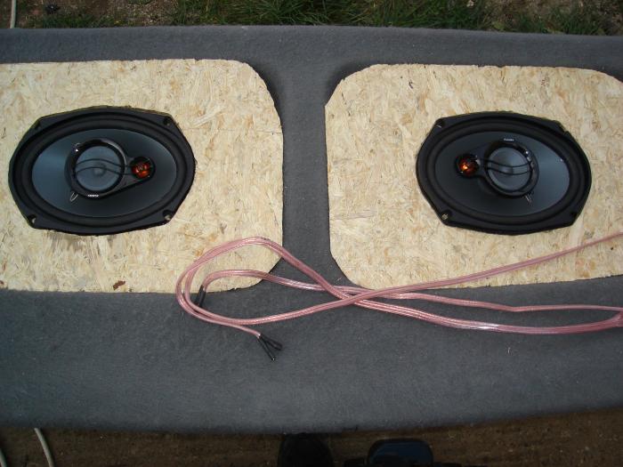

jj priamočiarka je najelpšia aj som to u kamoša riešil takto:

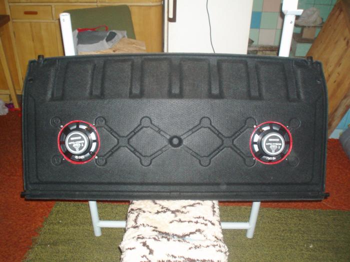

a výsledok je taký to:

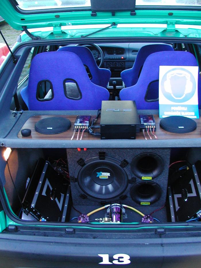

kicker18: ale Luke-Jeep mal na mysli niečo inšie ako priehyb pod váhou reprakov, najskôr mal na mysli zaoblenie na konci na fotke od DaveXa to vidno(horná časť)...samozrejme že je najlepšie ked sa to pláto vyrobý celé z MDF-ky ako vid. obrazok:
foto k příspěvku  od cinto
