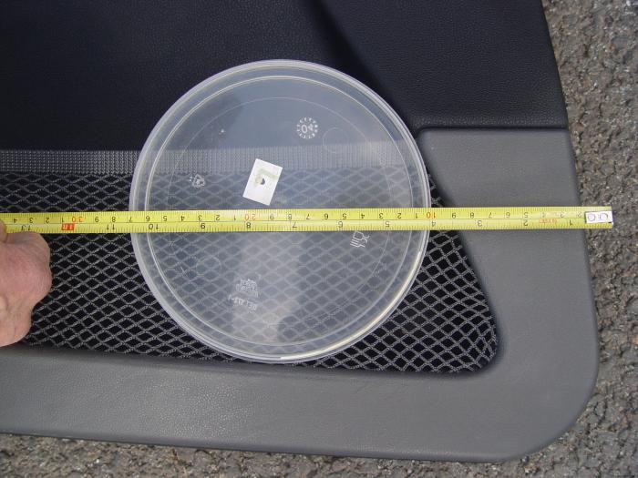

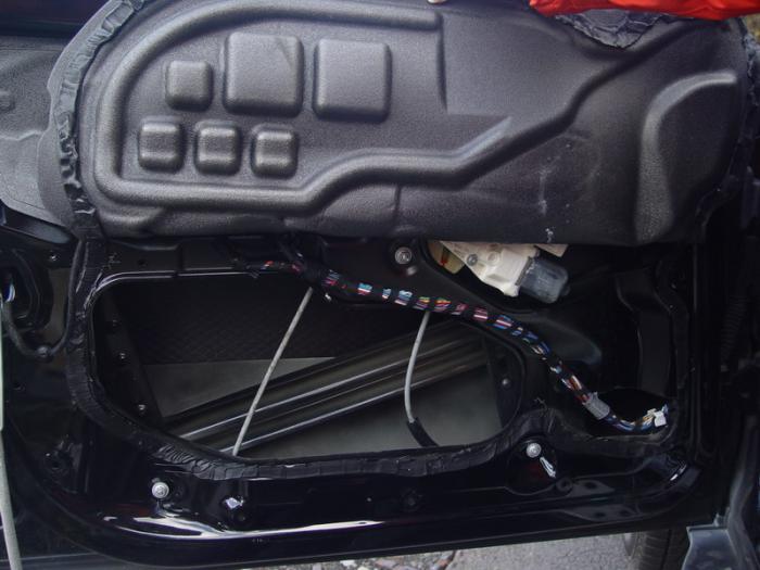

kam byste v takovýchto dveřích umístili středobas? Plánuji pomocí kroužků z MDF "tunel" pro 16cm repro a kolem samozřejmě vyztužit a uzavřít laminátem a tlumením.
Otazka kam s ním více dopřrdu nebo raději nad tu velkou díru?
foto k příspěvku  od texmur0
o 08.03.2008, 23:29 | noclue | Upraveno: 2008-03-08 23:31:05
ako to vyzera vpredu hore pred motorom okna?
lebo ta diera zacina pomerne daleko vzadu...
o 09.03.2008, 06:59 | buddha
čim budou víc vepředu a nahoře tim to bude lepší...
v tý zadní díře by ti hrál už do sedačky ne?
o 09.03.2008, 09:45 | mendo
dozadu urcite nie, bude to odtrhnute a bude to zniet neprirodzene. pocul som tak umiestneny stredobas a bolo to hrozne. inak ako buddha
o 09.03.2008, 09:55 | clown
hlavne pokud bude delat tunel, tak mu je zrejme montazni hloubka uplne jedno ..
pokud by to nebyl problem unitr auta, treba s kolenama, dal bych to do ty casti co je vpravo jeste kryta tou penou, tedy nad motor .. a smerovat primo na ridice .. coz muze byt pak super ., takze jako buddha :o)
o 09.03.2008, 17:39 | texmur0
vpravo nad motorem je střeďák 10 cm v original pozici. Bude to trojpásmo s výškáčem v trojuhelníku a jen jestli když ten bas dám dopředu tak ta malá díra co v ní prochýzí kabel stačí na to aby spojila tunel s vnitžkem dveří. Bas bude hrát od 70 do 200Hz
Nebudou tam vznikat příliš rušivé odrazy? Dal bych na ten plech hned za repro DYNAXORB ale to také není všelék...
Moje úvaha je že lepší malá díra na propojení než středobas hrající do sedačky

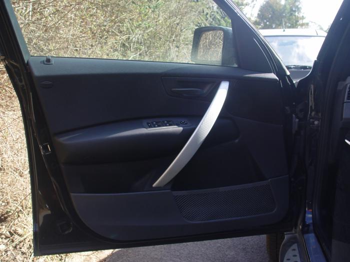

o 09.03.2008, 17:58 | texmur0
takto vypadá tapecír zvenku

řezat se ti asi moc nechce co? :)
asi bych ho nedával jen s tou malou dírou.....
nezávidim,kupuju si auta i podle toho jestli pujdou relativně nenáročně ozvučit :)
o 09.03.2008, 20:17 | mendo
zohnat druhe tapaciry a komplet prerobit
o 09.03.2008, 20:29 | clown
to stribrny madlo padne, hned za palubku, vid ? :o((
o 09.03.2008, 21:55 | texmur0
to clown:ne před tím madlem je ještě 10centimetrový střeďák
to mendo:ale jak komplet prerobit? mě ani tak nelimituje ten tapecír jako ten vnitřní plech. Když to udělám pečlivě a očalouním černou kůží bude to OK ale nemohu rozřezat ten plech u novýho BMW :-(

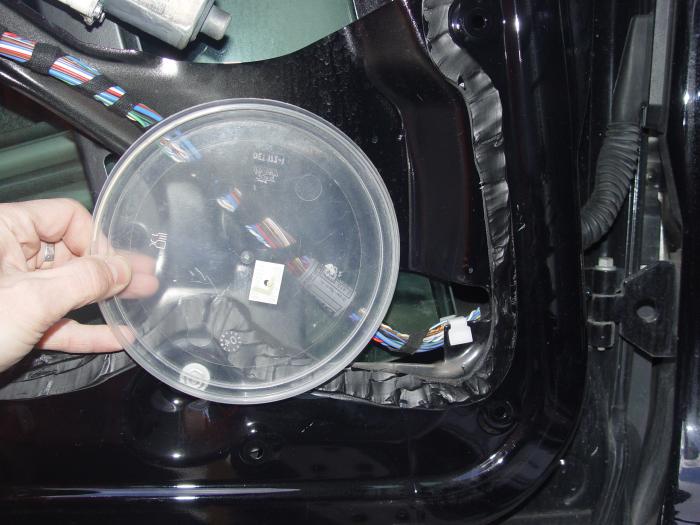

tady ještě jedna simulace jak vychází reprák
o 09.03.2008, 22:07 | texmur0
o 09.03.2008, 23:27 | noclue
urcite lepsie dat reprak do velkej diery a troska dozadu ako do malej diery....
lepsi slusny zvuk troska vzadu ako nekontrolovany objem pri malej diere
PS: ja som si myslel, ze mam nafigu dvere....
o 10.03.2008, 07:11 | texmur0 | Upraveno: 2008-03-10 07:14:01
i když to v té velké díře bude hrát přímo do sedačky?
myslel jsem že ta malá díra je dost velká na to aby nevznikaly pazvuky z proudění zvuku kdybych ho posunul dopředu úplně nad ní :-(

řešil bych to kvalitně udělaným doorbordem a vytlumením dveří a tapecu. Ta síťka je tam stejně na ostudu.
o 10.03.2008, 13:52 | Pavel02
Podobné dveře jsem už dělal na AUDI A4 AVANT a s tím doorbordem udělaným tak, aby byl i směřovaný středobas to bylo OK. Tapec jsem tlumil DYNAMATEM EXTREM a BRAXEM. Ve dveřích pak jen venkovní plech taky DYNAMATEM.
o 10.03.2008, 14:32 | noclue
nejde len o prudenie vzduchu... ked pocujes prudit vzduch, tak to je vazne zleee
ide o odrazy od prekazok a ich vplyv na membranu zozadu...
o 10.03.2008, 21:56 | texmur0
mám ještě jednu možnost: dolaminovat nad tu díru MDF kroužek a díru zvětšit. Když se ten kroužek přitáhne tak to ten plech zpevní a nebude vadit kulatá díra o průměru cca13cm což by na 16cm repro mělo stačit. Co myslíte chlapi?
o 11.03.2008, 13:02 | Pavel02
nevím kterou díru myslíš? Mě to příjde, že ty dveře jsou snad jenom jedna velká díra.
o 11.03.2008, 15:23 | texmur0
myslím ty vpravo dole tu malou. Ostatní díry zavřu laminátem a přes to Dynamat Extreme
o 11.03.2008, 15:52 | buddha
no to vypadá jako nejlepší myšlenka :)
asi bych zvolil tohle řešení
