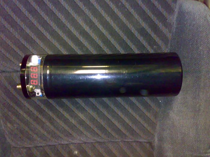

de o zapojení kapíku vyhazuje mi to pojistku a nevim proč, sem to zapoojil změřil než sem tam dal kapík a je tam jen těch 12.7voltu kabely sou na přímo nikde senezkratujou nic, pak zapojim kapík přes žárovku ten se dycky jen maliko rozsvítil a zase zhas tak sem to chcivlku nechal zapojil bez žárovky rozsvítil se pártkár zhas pak se rozsvítil a svítil pořád a pak praskal pojistka co mam na plusovým kabelu a je to 60tka

ee on se normálně spustí a pak zase vypne apak i držel dýl a ukazoval napětí ale pak praskal ta pojiska , jediný co mě napadlo tak že nebyl dostatečně nabitej a bral si z baterky moc velký napětí co ta pojistka neunesla.
foto k příspěvku  od maiky46

ehmm ... kapik nebere s baterky napeti, ale proud to jen aby si vedel, a kdyz ti to vypaluje poistku a vse je zapojene spravne, tak bude nejspis KO!

maiky46 : Podle me je ten kap KO podle toho co tu pises.
