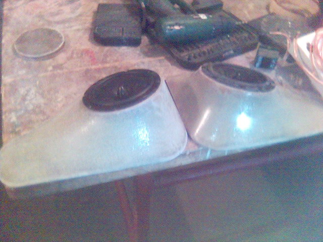

tak už jen očalounit a přidělat na dveře.No hned tak to nebude,protože ty se taky nejdřív musí očalounit:-) jako ještě celý zbytek auta
foto k příspěvku  od kucik

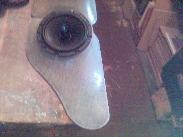

o 08.03.2008, 19:35 | kucik

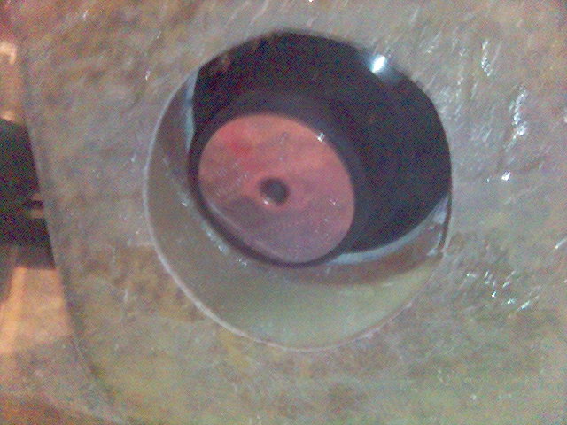

o 08.03.2008, 19:36 | kucik

mě se to taky líbí, ale co vidím z fotek - není moc slabá tlouštka stěny lamina? a proč je vzadu díra - jsi nechtěl uzavřenou ozvučnici?
o 08.03.2008, 21:02 | Mááša
na uzavřenku by asi nestačil objem
o 08.03.2008, 21:04 | Mááša
nejspíš to bude hrát společně s objemem dveří...jestli se nemílím
o 08.03.2008, 23:12 | kucik
jo objem by byl určo moc malý,nevešel se tam ani celý reprák (jak je to nehlé tak kousek magnetu) takže bych to stejně mmusel kousek proříznout,tak sem tam udělal velkou díru,stejnou udělám do tapecu a bude to hrát do dveří. to není lamino ale laminát,tloušťka asi půl centimetru a je tam zalaminovaný mdf kroužek,ve kterém drží reprák,zadní stěna je z půl centimetrového sololaku,napuštěný pryskyřicí a ještě další 4 vyrstvy laminátu (asi 3 mm),takže je to pevné jak sviňa-zkoušel sem po tom i šlapat:-)

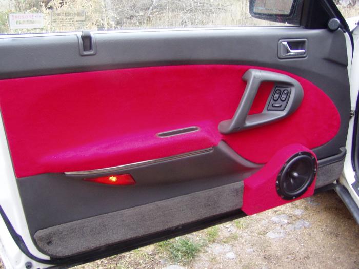

o 08.03.2008, 23:18 | kucik
takhle to vypadalo původně,teď tam nebude žádna kapsa ve předu a hned od kraje bude ten doorboard.

o 08.03.2008, 23:27 | Mááša
tak designově to bude určitě o dost lepší... a co se týče zvuku, tak bez pochyb
...s objemem dveří to bude hrát o dost jinak než v té předešlé ozvučnici :o)
o 08.03.2008, 23:34 | kucik
to nebyla ozvučnice,taky to hrálo do dveří,bylo to 4 cm tlustý dřevo a jen vyřízlý tvar.On ten reprák má totiž hlobku skoro 8 cm,což je dost
