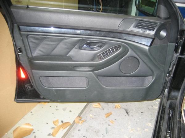

Takhle by měly vypadat ty plastový kapsy pro repra. Fotky mám tady z fóra (díky harrymu :-))
Myslíte, že by se daly nějakým způsobem zvětšit? Vím, že lidi zabývající se car-audiem si poraděj téměř s čímkoli. Co kdybych kus toho bazmeku uřízl a nechal reproduktor víc "dejchat"? Co by se teoreticky stalo?

Sakra nějak mi sem nejde vložit to foto, takže zde: [ Link ]

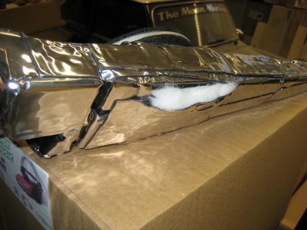

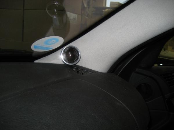

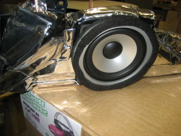

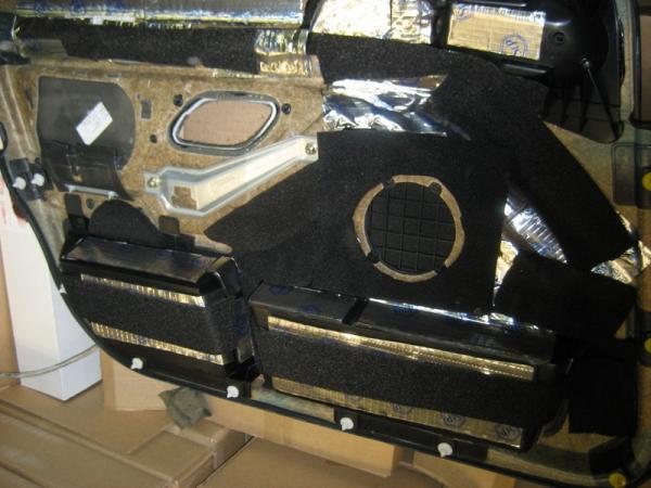

tu jedna montaz z DE
foto k příspěvku  od noclue
o 07.03.2008, 20:32 | noclue
Andrian Audio A130 in aperiodisch bedämpften Originalgehäuse in der Tür
Andrian Audio A25T in meinen Alukapseln an die A-Säule
o 07.03.2008, 20:33 | noclue
o 07.03.2008, 20:34 | noclue

noclue: super fotky, díky! Tak nějak bych si to představoval. Jen mi povězte, má to několikanásobný oblepování sikadampem (nebo čím) nějakej smysl?? Těhle pár fotek mi určitě hodně pomůže...
o 07.03.2008, 20:59 | noclue
v podstate lepis ozvucnicu, cim viac sika, tym viac fun... abcha, nie je to uzavreta vid flies 07/03/2008 20:33

Ještě jsem to neměl rozebraný. Ta kapsa není uzavřená?? Máš asi namysli udělat to stejně jako na té fotce. To rouno má, předpokládám, svůj smysl.
o 08.03.2008, 09:24 | noclue
to rouno je aperiodicke tlmenie, pozri prispevok
tam je to popisane preco... repro je prave aj tam spominane AA 130
btw tento typ ozvucnice bol aj v lime beatli
