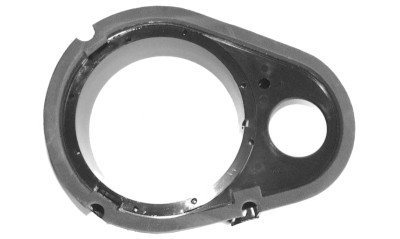

Koupil jsem Escorta v Cabriu ale co me vubec nepotesilo tak je repro. Jak jste muziku v escu resily vy popripade jestli nekdo neumi tuhle redukci (viz foto) diky
foto k příspěvku  od modry.neon
o 06.03.2008, 12:12 | Peta_R19
Umim :-) 2 kusy za 360 Kč. Dyštak napiš na mail nebo icq

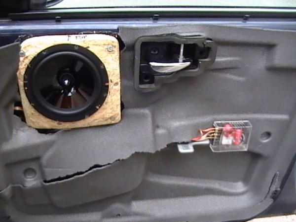

My jsme dělali redukci, sice z dřevotřísky, ale pořád lepší než plast

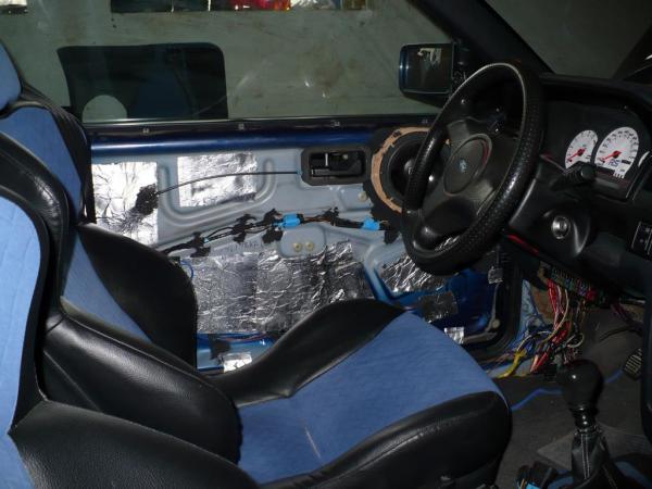

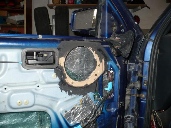

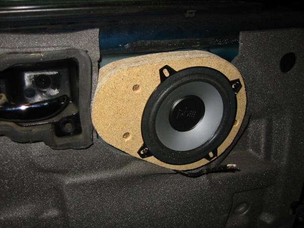

U Escorta je to peknej omrd, nic mene 16ctky jdou...... Ja jsem to udelal tak ze jsem uplne prorizl puvodni diru az do pulky horni pricky. Udelal si z 18mm MDF redukci kterou jsem prisrouboval na plech. Vzhledem k tomu ze kolem horni pricky byla mezerka tak jsem koupil BRAX a vsechno zatlumil.
foto k příspěvku  od crazyape
o 08.03.2008, 10:33 | crazyape
Dal jsem vyrobil druhou redukci a prisrouboval k nastavaji.
Kabely jsem vedl spodkem dveri a prichytil plast prichytkama. Vsechno jsem potom zapatlal braxem. Vzhledem k tomu ze proste 16 jsou moc velky na esco a reproduktor se lepi zavesem na tapec tak jsem se rozhodl upravit i tapec na 16 mrizku. Bylo to docela srani ale myslim si ze to stoji za to.
Dvere jsou vytlumeny 2mm TECsound s al folii

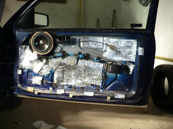

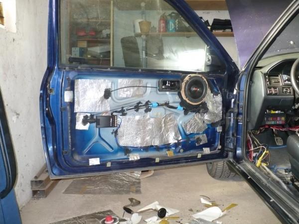

o 08.03.2008, 13:43 | modry.neon
tak jak tak na to koukam tak masakr...

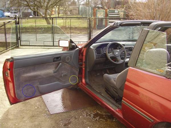

Nakonec jsem se rozhodl ze si udelam doorboardy z MDF a laminatu. Na palubku vyskac, do redukce dam 130mm stredak a do dolu basak. Akorat zvazuju kam ho dat, ka doporucujete vy? na zlute nebo modre misto?

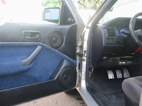

co takhle
ale 3 way

midi34: mno nejak takhle jsem to myslel akorat se mi nechce delat zastavbu i na stredak. ten myslim bude stacit tam kde je. tty kapsy se mi libi, presne tot bych chtel asi :)

tak me napadlo na tech dverich co je posledni obrazek, z ceho jsou ty kapsy s tema reprama. uz jsem to videl nekde ... diky
