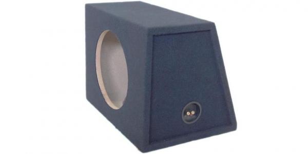

mam takovouhle bednu(postavenou doma z 18mm MDF pujde tam Focal 25A1 a diro na repro nemam z te kolme strany,ale z te zkosene a nevim kam a jaky dat bassrefex.tak prosim poradte diky

o 05.03.2008, 13:06 | Midi34
nátrubek dle doporučení výrobce a většinou na stranu kde je repro
o 05.03.2008, 15:49 | Majk-fox | Upraveno: 2008-03-05 15:49:44
Mno, kam dáš nátrubek je jedno, jen dbej aby za nátrubkem byla alespoň jednou taková délka ke stěně ozvučnice, a samozřejmě před nátrubkem musí bejt volnej prostor, jinak to nemá význam.
o 06.03.2008, 03:21 | grebec
no řešil jsem podobný problém moje bedna vypadá stejně jako tato ale délkově mi do ní nevycházel nátrubek musí za ním být minimálně tolik místa jako je jeho průměr nakonec jem ho dal navýšku plato mám z kuchynské linky pořádně těžke takže do nej stačilo udělat díru nad bassreflexem a hraje přímo do auta nebo plato oddělat ale původní záměr byl že ho dám doboku asi nějak tak jak je na obrázku tan terminál na připojení ale musíš tam mít prostor aby to mělo kam vydechovat.nějaký box tuším macaudio to do boku měl origo.jinak myslím že by mohl být i na tý zkosený straně hlavně dodržet tu minimální vzdálenost br od stěny.
o 06.03.2008, 10:32 | Majk-fox
Grebec: Jak sem říkal, nezáleží, kde máš umístěnej nátrubek, basy se od subwooferu šíří vždy téměř rovnoměrně do všech směrů poslechovýho prostoru. A pak použití tlusté kuchynské desky, na plato nemá absolutně žádný význam, spíš je to ke škodě.
o 06.03.2008, 15:07 | grebec
majk-fox:no pokud myslíš váhu té desky tak to mi nevadí jezdím nejradši ve dvou takže to co ušetřím na pasažérech mám kufru :-) tak 50 kilo min. vím že by bohatě stačila i tenčí a lehčí deska třeba mdf ale stolaři měly zrovna zbytek kuchynské linky tak mi to daly za kilo a eště ně to uřezaly na potřebný rozměr čímž mi ušetřily práci :-) jinak s řešením nátrubku dovrchu su spokojený vedle sw zbylo místo na nářadí výbavu a dobudoucna ještě baterku.
o 06.03.2008, 15:21 | Smrada (M)
05/03/2008 15:49 Majk-fox
Upraveno 2008-03-05 15:49:44
To neni pravda. Natrubek (pokud se nejedna o bandpas) by mel byt vzdy na stene, kde je menic. Pokud se jedna o prostor, tak uvnitr bedny by melo byt misto minimalne 10 cm. Pred natrubkem (bednou) by melo byt misto taky. Za natrubkem by se nemelo tlumit.
Vsichni vyrobci doporucuji natrubek na stenu, kde je menic, krom jednoho Phase Linearu co sem videl, tam mel byt natrubek zezhora
o 06.03.2008, 15:52 | Pavel02 | Upraveno: 2008-03-06 15:53:37
S tím Phase Linearem to můžu potvrdit. System pokus x omyl, ukázal jako nejvhodnější BR nátrubek na čelní stěně zahnutý pod úhlem 45 stupnů a končící cca ve středu za WS v jeho polovině. tedy dost jinak než u jiných Sw.
o 06.03.2008, 17:08 | Majk-fox
Smrada: Další věc, na čem se tady asi neschodnem:-))) Ale jo beru jinej názor a zkušenosti:-) V případě umístění nátrubku se zvuk odráží od stěn ozvučnice a vychází ven a jedno kde z toho bassreflexu výjde, toť můj názor:-)
o 07.03.2008, 02:57 | grebec
mít nátrubek na stejné stěně jako reprák je podle mně nejlepší vlny se odráží od protější starany a odráží se to krásně přímo do díry navíc místo za reprem zůstává volné.ale vzduch si vždy najde cestu ven at je ten br jak chce.když to místo nedovolí třeba v mém případě nátrubek 300mm +100mm-150mm volného za ním sem si nemohl dovolit tak sem to flákl navýšku hraje to dobře a sem spokojený a to je hlavní.
o 07.03.2008, 10:23 | Majk-fox
Grebec, no von se zvuk odráží od všech stěn.Ale to je jedno
o 08.03.2008, 21:20 | Luck
Takze muzu dat natrubek kamkoli?budu mit vice mista na bocich-tam kde je treminal,nez na čele(zkosene strany) kde bude repro,takze furt nejsem rozhodly,a jaky prumer a delku nartubku doporucujete? najdu nekde nejakou tabulku?diky
o 09.03.2008, 00:23 | Majk-fox | Upraveno: 2008-03-09 00:29:32
Luck, to není tak jednoduchý, tam dát jen nějakej průměr a délku nátrubku, musí se spočítat, každej reproduktor potřebuje dle svých Ts parametrů něco jinýho, a zároveň musíš od objemu ozvučnice odpočítat nátrubek, takže,jestli máš spočítanou uzavřenku pro svůj sw a máš ji hotovou, tak nejde tam najednou vyfiknout díru a nacpat nátrubek. Takže pokud chceš mermomocí bassreflexovou ozvučnicim, na tvuj záměr zapoměň. Udělej novou bednu, pořádně to spočítej, tzn. pokud výrobce udává doporučený objem pro tvůj sw do bassreflexové ozvučnice a jakej nátrubek,nezapomeň při výpočtu objemu ozvučnice na objem koše a nátrubku. pokud ho neudává využij nějakej simulační prográmek.Apropo co máš za repro?
o 09.03.2008, 04:21 | Majk-fox
Jo, už to vidím, Focala 25A1, tak ten má objem bassreflexové ozv. 20-40l podle to, co ti bude vyhovovat a nátrubky 9 x 27 / 8 x 23 / 8 x 25 mm
