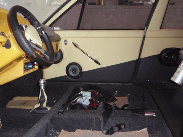

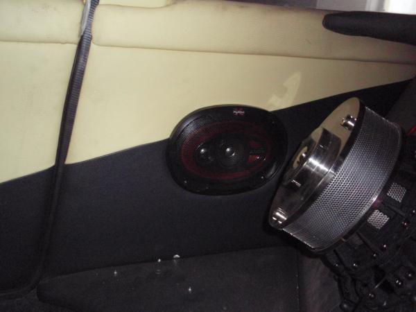

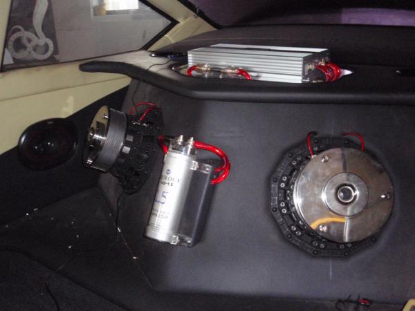

Potřeboval bych poradit jakou značku nebo druh repro použít.To co tam je teď není asi to pravý ořechový:-)Jinak zbytek sestavy je radio JVC kd-sh1000 dva SW Magnát Destructor 1000 a zesik na ně Sinus Live A-1500.Repro ve dveřích je magnát a ovály sony e-xplod.Děkuji za rady

o 05.03.2008, 09:13 | Escudo
záleží jestli to budeš chtít hnát dál přes rádio, nebo jestli třeba plánuješ zes na ty přední repro, navíc tam máš 2 páry 16cm, asi bych volil jen jeden pár, ale co pak s dírou, spíš napiš jak jsi na tom s penězma :o) kdyby byl zes, tak by jsi si to jen poupravil a dal třeba kompa + kicky a nebyla by díra

Jj dva páry zbývaj.No někam by se ještě napěchoval ale musel bych hodně hledat,jelikož místo zadních sedaček je to co vidíš na obrázku a v předním kufru je pro změnu ještě jeden Magnát Destructor z Hifonics Bx1000:-(Zřejmě bych ho mohl dát za sedačky ale nějak se mi už nechtěj tahat kabely jelikož už mam všechno udělaný.Ale kdybych byl nucen to udělat tak jo.A ty zadní taky jsou z rádia.Jsem to nějak spatlal,začátky jsou krušný:-)

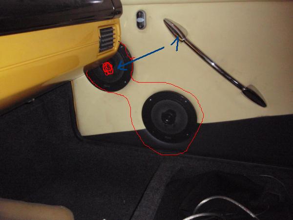

o 05.03.2008, 12:59 | Midi34
no osobně bych právě ty ovály nechal nezapojený ,
do předu aby jsi se vešel do financí tak třeba - [ Link ] a na ně sehnat jetej
HELIX DARK BLUE 4
ty dvoje repro ze dveří ven -osadit jen ty jedny a díry se zbavit doorboardem kterej je překryje v místě vrchního můžeš mít domek na vejškáč

o 05.03.2008, 13:02 | Escudo
ta vejška bude hodně nízko, to chce spíš někam na palubku nebo klasicky na sloupek
o 05.03.2008, 13:04 | Midi34
když by to byl domek nasměrovanej nahoru k uším -záleží jak vysoko jsou sedačky a taky aby to místo nebylo moc prázdný
