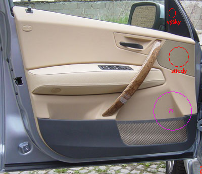

od kolika HZ je zvuk směrový - myslím to tak jak je nutné mít kickbas který bude hrát 70-200 Hz instalovaný.?
Je možné jej nechat např v ozvučnici pod sedačkou a nebo je nutné mít ho ve dveřích?
Je mi jasné že dveře jsou odzkoušené a asi i lepší ale zajímá mě váš názor nechat ho pod přední sedačkou
sestava bude trojpásmo+SW
o 04.03.2008, 06:29 | Crashpc
zvuk je smerovy prakticky porad. akorat postupne se zvysujici se frekvenci stale vic a vic.. jako unosnou mez bych videl 70-80Hz. pak uz bych to pod sedacku necpal

časová korekce mě netrápí. v sestavě bude Alpine Imprint procesor a ten nastaví časové i frekvenční korekce. jde mě o přednes jako takový.
Snažím se o solidní SQ instalaci ale nechci kuchat tapecír v novém BMW není li to naprosto nezbytné (fialový kruh)

o 04.03.2008, 17:03 | wattman
jako Crashpc....
Woofer v kufru se ořezává nejčastěji na 80Hz(SQ tedy i 50..:-) )...a při solidní instal není poznat přechod..Ale pro ten střeďák řádně vytlumit-popřípadě zavřít..
Ale jestli je to nějaký 100mm kocour,tak aby se mu to líbilo...resp.aby dokázal od 80Hz s nějakou kloudnou charkou hrát..:-)

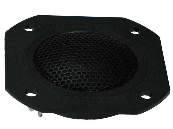

o 04.03.2008, 21:20 | texmur0
výšky SEAS
foto k příspěvku  od texmur0

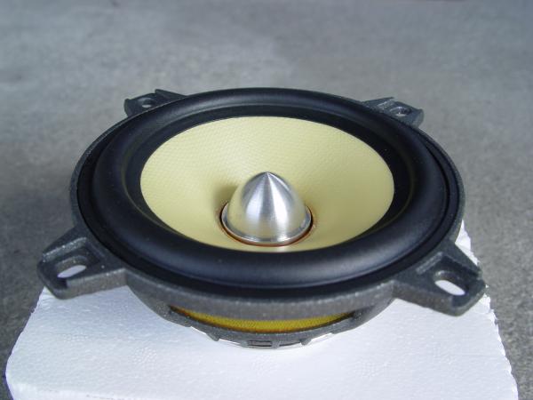

o 04.03.2008, 21:26 | texmur0
středy Focal K2 power

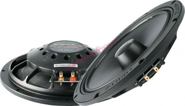

no a basy - ještě nevím ale zvažuji HERTZ SPACE (kvůli výšce)
ten by šel pod sedadlo do original umístění a nebo bude li to nutné do dveří. Vzhledem k tomu že ten focel umí hrát v pohodě od cca 180 Hz tak nevfím je li nutné cpát ten bas do dveří

2noclue: Díky, ty adrian Audio jsou úžasný. a velmi příjemná cena. Myslím že pod sedačkama ten kick nechat nemůžu. Jsi stejného názoru?
o 05.03.2008, 09:39 | noclue
absolutne ano
o 05.03.2008, 09:55 | texmur0
No nepotěšil jsi mě a jdu asi brousit kudlu na tapecír :-)

Akorát nevím jak s montážní hloubkou - chci zacovat v tapecíru tu kapsu. Jaký je tvůj názor na ty Hertz Space6?

Space som pocul len na "spackanej!!!" montazi... takze neviem, co si mam mysliet, inak vseobecne stare herze nelubim ... okrem novych ML-jek
o 05.03.2008, 10:27 | texmur0
hertz právě taky nemusím ale tamontážní hloubka be se mi hodila - neznáš nějakou solidně hrající alternativu v neodymu )aby to bylo ploché)
