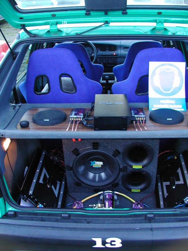

o 03.03.2008, 12:49 | Midi34
inspirace [ Link ]
