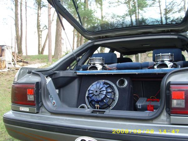

Poradí někdo,Mám otočený SW Helix -hraje do ozvučnice,protože se zdálo že se to hádá s repro v platě vyměnil jsem + a - ted se to zdá v pohodě,ale nevím jestli to nepoškodí SW.Skoušel jsem to asi měsíc a takhle se mne ten zvuk líbí nejvíc.Jo hraju všechno ,dle nálady a takle i při větší hlasitosti basy hrajou pěkně a tlak neutrhne uši.

otočením basáku dovnitř si s hádáním vuči oválumvubec nepomohls a přehozením + a - sis jen zmenil polaritu, což nemá na ten basák vubec vliv a hraje uplně stejně ,dělá se to při otočení koše ven uplně běžně, takže podle mě je jen pocit že to htraje líp jen vsugerovaný

Nemám ovály,jsou tam dva starší Sw 25cm které hrajou právě do kufru kvůli místu,takže je tam slušnej tlak.

hmm, no to teda je :-))))))))) takhle dát repra muže jen debil, co to má jako za význam že to hraje do kufru???? ty máš v kufru hlavu?? :-))))) LOOOOL
tím že si otočil polaritu u SW tak sis všechny repra maximálně svázoval, proto ti to hraje líp.....
jinak tím tlakem bych být tebou trošku opatrně jo??? helix se300W zázraky zrovna moc neudělá...ale to bě to asi zřejmě stačííí
bassáku to neuškodí....jenkdyž tohle vidím , zvedá mě to ze židle :-)))))))

Dík ,čekal jsem kdo mne svozí ale já jsem vždy slušnej.No to auto musí normálně sloužit rodině ,a proto jsem už nemohl zabrat více místa v kufru,kterej je jenom na basy,zbytek uhrajou dveře a také finance v rodině hrajou roli.Jinak ve dveřích kompa Grunch a stredobasy sony .Plato napájí ten Magnat , dveře a SW zesík BOSS.P.S ty basy jsou fre air určěné do plata a všechno to hraje na mně tak jak se mne to líbí,nepotřebuju omračovat okolí.Jasně že uvažuju o změně ale tahat to před každým nákupem z kufru se nechce.

Jedině snad udělat z laminátu plato a ty basáky otočit a zvednout do ůrovně opěrek.Už jsem o tom uvažoval ale chyběl čas i peníze.

ty starsi suby otocit ..
bude to vypadat lip .. nebude to vypadat jak votuzeny facko z vesnice :o)), pak tedy jeste na na nich otocit fazi aby to hralo ve stejne ..
btw .. ta ozvucnice na toho DeepBlue je jen nalezeny box, ne ? to neni dle doporuceni vyrobce .. DB12 netlaci, ale boucha to pekne a rychle .. za ty penize .. :o)

No uměj u Floydů i pěkně bručet,ozvučnice je dělaná z vodní překlišky /lehká a pevná/ objem podle výrobce ,basreflexy jsou menší tam je tuším doporučen jeden 10nebo 12 cm dlouhej 23 cm.tyhle jsem okopíroval z nejakého nemeckého odkazu 7cm a 13 dlouhé a zatlumené molitanem od sinus live.

Otočil bych vše,ale vypadá to že ten levý basak kvuli bedně otočit nepujde.....

Bedna doprostřed a to plato jde v pohodě otočit ale zase ten kufr .nic se do toho nevejde.
