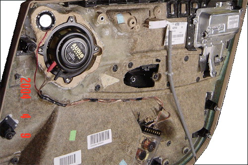

Jak byste moc tlumili dveře když v nich bude jen 10 cm střeďák ožíznutý tak na 250Hz? Bude chycený ve zpevněném tapecíru vytlumeném BRAX pastou.
Vnější plech bude tlumený také pastou BRAX+bitumen -hlavně kvůli snížení vibrací od SW, a středobasů jsou v podlaze.
???otázka je zda má smysl nějak uzavírat díry ve vnitřním plechu když je ten sřeďák chycený v tapecíru.
foto k příspěvku  od texmur0
o 02.03.2008, 09:39 | jdoizo
U 250Hz není až tak markantní tlumení, pokud 10cm do celých dveří tak to nic moc, raději udělat ozvučnici
o 02.03.2008, 09:58 | texmur0
to si také myslím takže nebude lepší uzavřít ten vnitřní plech, čímž vznikne mezi vnitřním plechem a tapecírem ozvužnice několik litrů pro ten střeďák.
Uzavřenka pro střeďák by byla dost pracná :-(
o 02.03.2008, 10:02 | jdoizo
jj, je to práce na víc,ale i těch 250 v ozvučnici trochu zpevní přednes , zkus to bez ní, zkušebně a připrav si nějakou alternativní a rychlou ozvučnici jen na test, Uvidíš podle sebe co a jak
o 02.03.2008, 10:11 | texmur0
a co to tlumení jak moc musí být důkladné když středobas je v podlaze a ne v těch dveřích?
Jak např tlumíte zadní dveře nejsou li v nich žádné repr?
