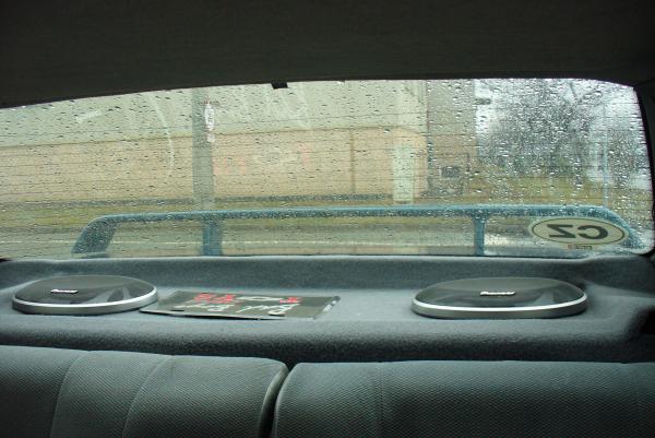

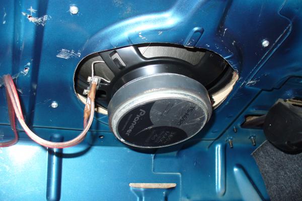

Vzadu mám ovály, zajel jsem ke klempířovi a rozšířil mi díry v plechu aby se tam vešly, nahoru jsem přišrouboval redukce z MDF ..
Je to dle Luka na "HULVÁTA TM" .. ale funguje to. =o)

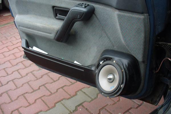

.. dveře ..
foto k příspěvku  od Kotass

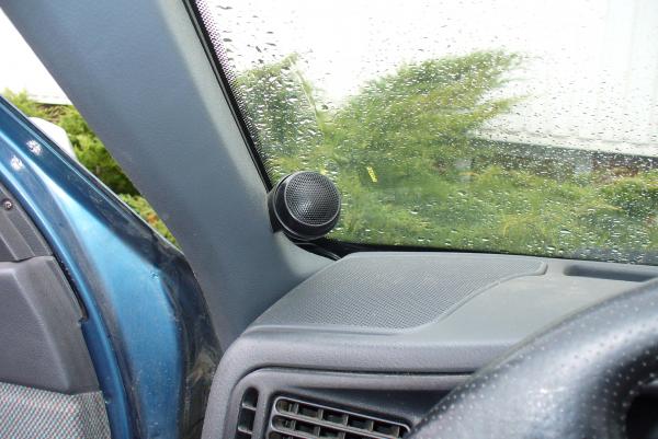

.. výškáče ..

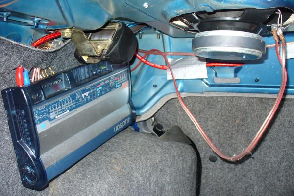

.. zes ..

.. ovály ..

.. jo je to kentus - no doubt - ale jsem pořád ve fázi přehazování do jinýho auta .. už mi chybí jenom jiný koupit .. :-P
